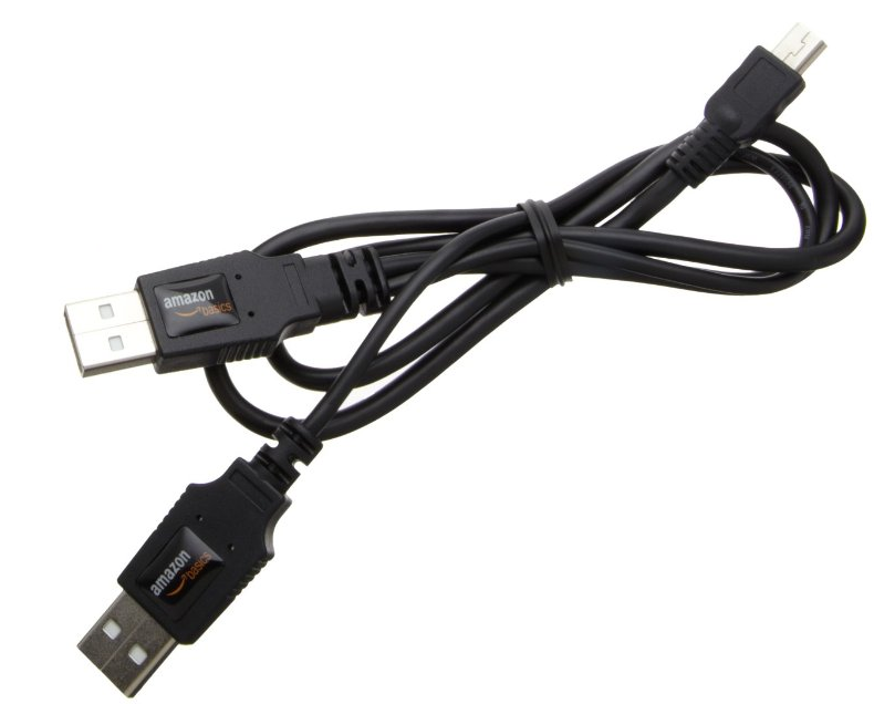

Lies dich mal hier ein. Die Frage wäre, ob die Schaltung des E17 überhaupt einen Bypass des Akkus bei der Stromversorgung vorsieht. Probieren geht über studieren. Solche Kabel gab es teilweise bei externen CD/DVD-Laufwerken. Sowas lässt sich bestimmt auftreiben.
Rickmer hat es ja grad gepostet. Den Akku kann man notfalls wechseln.
EDIT
Sollte wohl so ein Kabel sein. Gehört zu diesem externen DVD-Brenner.
EDIT2
Cent-Artikel, einfach probieren.
Wenn man aber beim E17 USB-Charge ausschaltet und damit nicht auf USB-Stromversorgung umschalten kann, bringt dir das alles nichts.
