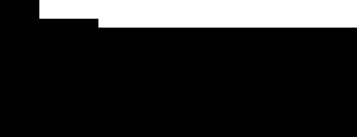

. Ich habe das mal auf einem weißen Hintergrund demonstriert, normal liegt das ein Bild hinter. Mir fällt das erst seit kurzem auf, könnte gut an seit dem FF 36 Update sein. Ich weiss es nicht 100%. Kennt das problem jemand? Tritt nur bei Bildern im Firefox auf, sonst niergends.askling schrieb:Ich habe seit kurzem im Firefox Bilder die schwarz "übermalt" oder falsch angezeigt sind. Ich habe das mal auf einem weißen Hintergrund demonstriert, normal liegt das ein Bild hinter. Mir fällt das erst seit kurzem auf, könnte gut an seit dem FF 36 Update sein. Ich weiss es nicht 100%. Kennt das problem jemand? Tritt nur bei Bildern im Firefox auf, sonst niergends.
cbtestarossa schrieb:askling schrieb:Ich habe seit kurzem im Firefox Bilder die schwarz "übermalt" oder falsch angezeigt sind Anhang anzeigen 477312. Ich habe das mal auf einem weißen Hintergrund demonstriert, normal liegt das ein Bild hinter. Mir fällt das erst seit kurzem auf, könnte gut an seit dem FF 36 Update sein. Ich weiss es nicht 100%. Kennt das problem jemand? Tritt nur bei Bildern im Firefox auf, sonst niergends.
Probiere folgendes
1.
layers.offmainthreadcomposition.enabled
FALSE
FF-Neustart
wenn nicht hilft 2.
2. Hardwarebeschleunigung deaktivieren
layers.acceleration.disabled
TRUE
FF-Neustart
Warum sollte man die HW-Beschleunigung deaktivieren? Damit katapultiere ich den Browser ins letzte Jahrtausend zurück.
Weil es auch an den Grafiktreibern liegen kann.TungstenCarbide schrieb:Warum sollte man die HW-Beschleunigung deaktivieren? Damit katapultiere ich den Browser ins letzte Jahrtausend zurück.
Addons ist nur addblock installiert. Wäre spitze, wenn das wirklich nur ein ff36 fehler wäre....
