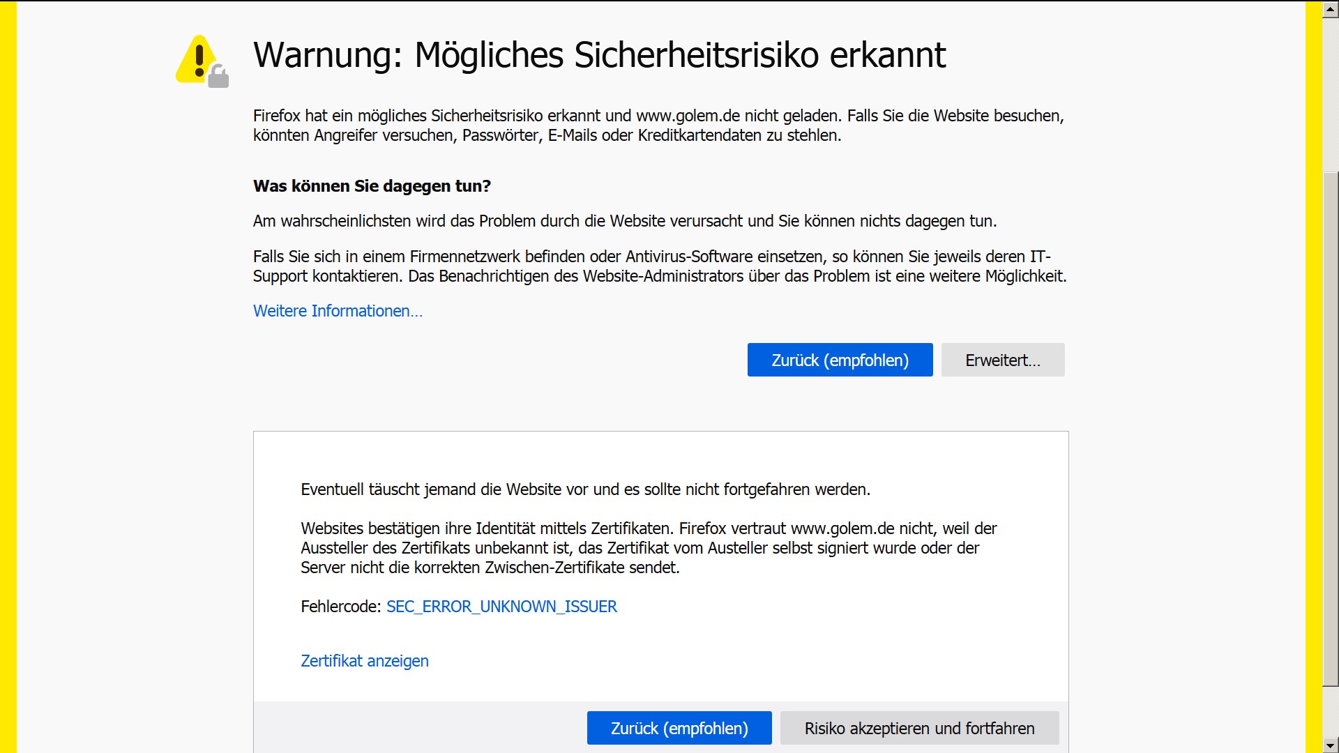

Seit ein paar Tagen nun bekomme ich die unten anhängende Fehlermeldung im Firefox (V. 76.0.1). Zuerst habe ich die Meldung nu auf Golem.de bekommen, inzwischen vermehrt bei einigen Seiten, u.a. auch bei meiner Bank. Andere Seiten wiederum gehen ohne Probleme (wie Computerbase, WinFuture und so).

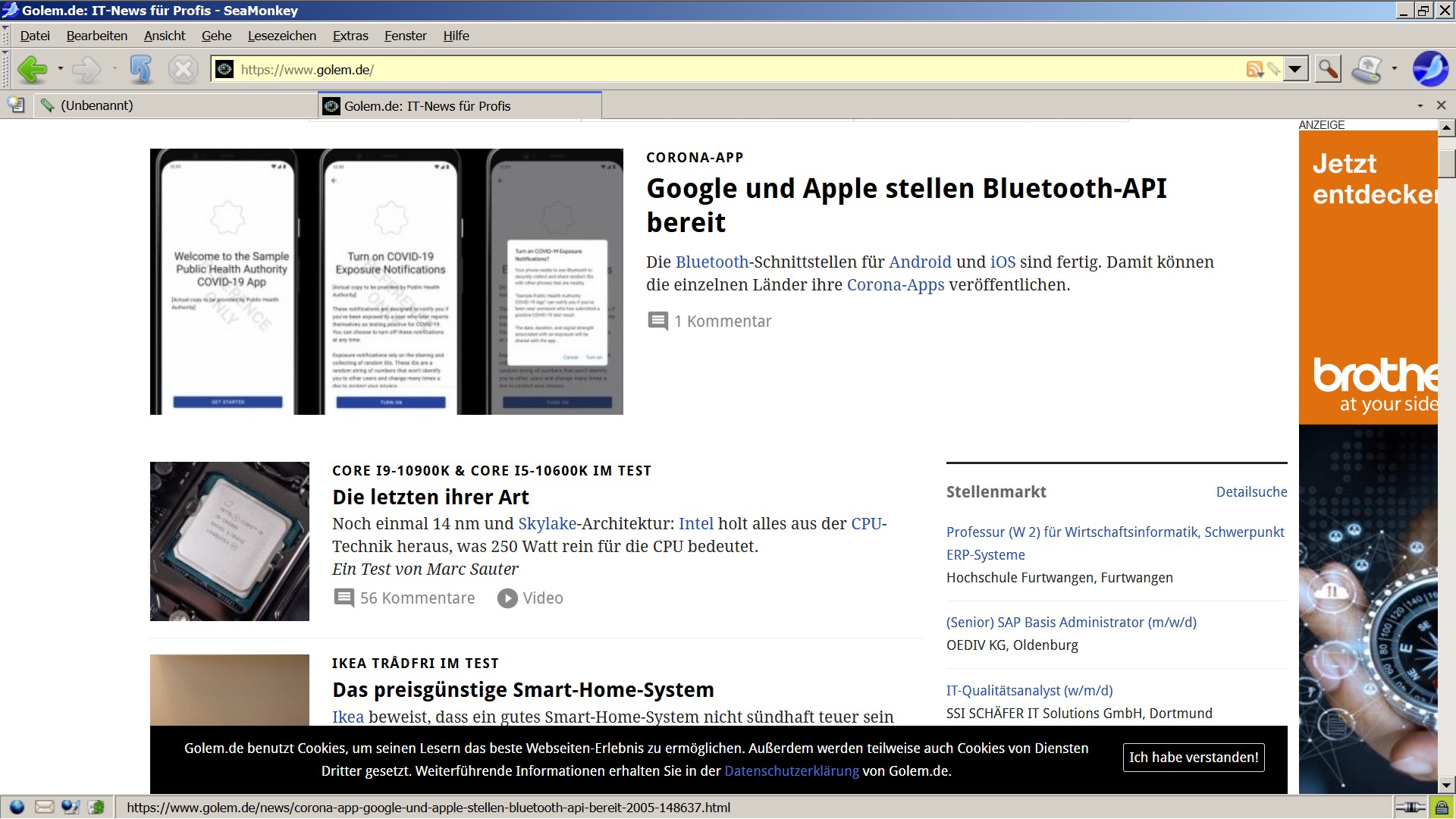

Zuerst habe ich das Problem bei mir gesucht. Surfe ich die besagten Seiten (Golem, meine Bank etc.) aber mit dem aktuellen SeaMonkey (Browser) an gibt es keine Fehlermeldung.
Hat da jemand ähnliches oder kann mir dazu etwas sagen wo der Fehler liegt? Die Zertifikate scheinen ebenfalls noch gültig zu sein auf den betroffenden Seiten.
Gruß.

Kannst du mal auf "Zertifikat anzeigen" klicken und den Screenshot auch hier anfügen. War grad heute auf Golem, ohne eine entsprechende Warnung zu sehen.
Lass dir das Zertifikat anzeigen. Es könnte dein Virenscanner sein, der sich in die https-Verbindung einklinkt.

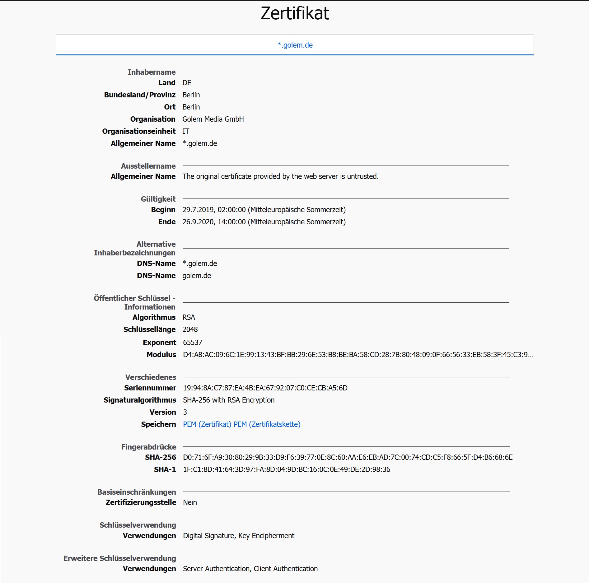

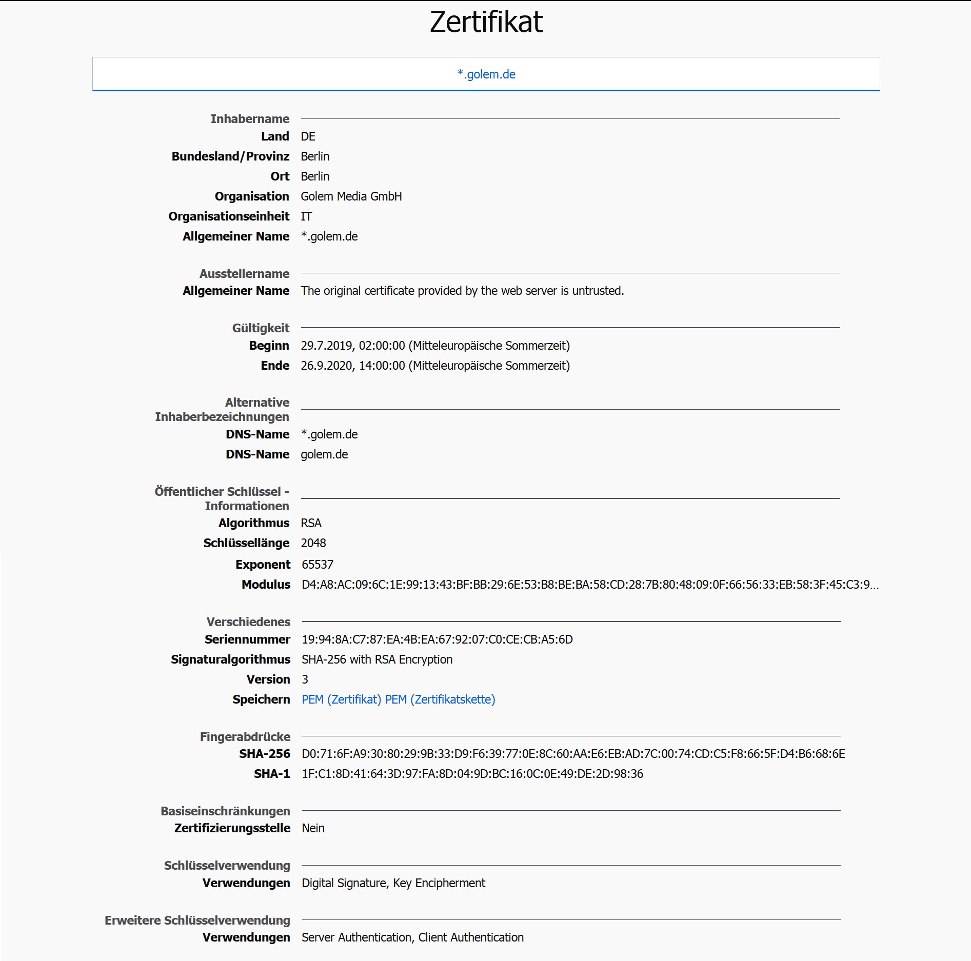

Ich habe das mal zusammengeschnitten und angehängt. Diese Meldung bekomme ich, wie gesagt, bei nun mehreren Seiten. Aber zuvor lief es ja und unter einem anderen Browser geht es auch.
Das von meiner Bank läuft noch bis 2021 - da kommt aber dieselbe Meldung (derzeit nur unter Firefox).
Dir fehlt aus irgendeinem Grund das Root Zertifikat "DigiCert Global Root G2" und das Zwischenzertifikat "GeoTrust TLS RSA CA G1"
Eigentlich müssten die wieder da sein, wenn die cert9.db neu erstellt wurde....

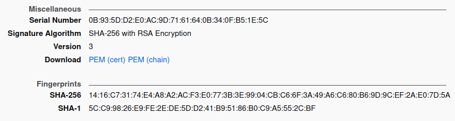

mir gibt eher zu denken, dass der te anscheinend ein anderes cert geliefert bekommt als z.b. ich:
Das ist mir auch aufgefallen, anderer Fingerprint und Seriennummer, seeeeehr verdächtig.
So wie bei @0x8100 sollte es aussehen.
So sieht es standardmäßig aus, wenn man mit einem aktuellen Fuchs golem.de aufruft. DigiCert als RootCA wird vertraut.

Joa. Das der FP/Hash und die Seriennummer sich unterscheiden moechte ich doch hoffen
Keine Ahnung, da habe ich mich nie drum gekümmert und auch keine Ahnung von. Mein Antivierenprogramm nutze ich nun schon seit Jahren und damit gab es bisher keine Probleme. Aber selbst wenn dann ist es komisch dass es z.B. unter dem aktuellen SeaMonkey (2.53.2) läuft.

Keine Ahnung was der Vorposter da schreibt aber es stimmt schon das ESET die Verschlüsselung aufbricht und durch ein eigenen SSL Zertifikat ersetzt. Ab einer gewissen Browserversion meckern die Browser dann irgendwann weil das im Prinzip das gleiche ist wie eine Man-in-the-middle Attacke. Schalte einfach die Webschutz Funktionalität im ESET aus und dann sollte das wieder ohne Meldungen laufen.
