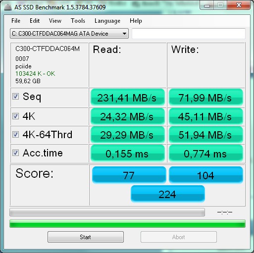

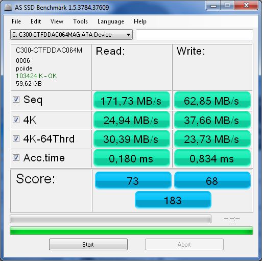

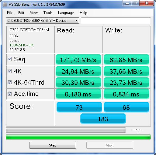

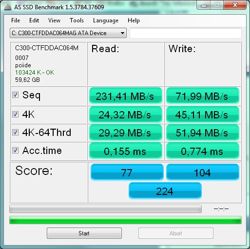

Ich hatte auch ab und zu kleiner Hänger (hab keine Sandy Bridge). Die sind mir allerdings nur 1 mal pro Woche aufgefallen oder so, in letzter Zeit schon ne Weile nicht mehr.
Hab trotzdem gerade auf 0007 upgegradet und meine Lese- und Schreibraten sind teilweise massiv gestiegen, sogar die Zugriffszeiten sind gesunken.
Ich benutz kein AHCI weil es von meinem P5K SE leider nicht unterstützt wird.

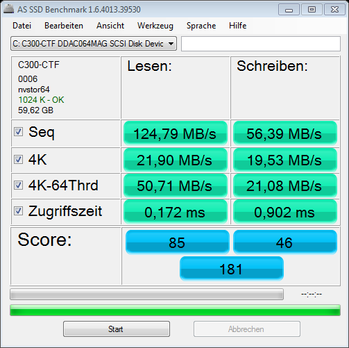

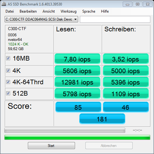

Tach auch...
Update durchegführt...Hänger bis jetzt verschwunden!!!
Hoffe bleibt so!!!
Was muss ich machen um solche Geschwindigkeiten zu bekommen?
Hab ja gerade mal grob übern daumen 40% der leistung :freak:
edit: habs eben über mir gelesen.. ahci - hat mein board ned *kotz*
Kann das nicht daran liegen, dass du alle Daten auf der SSD platt gemacht hast?
Nein, die SSD war bei beiden Benchmarks relativ voll, beim 0006er Benchmark waren 5-10GB frei und beim 0007er 10GB.
Wenn überhaupt sollte sie etwas langsamer sein, weil der 0006er Benchmark schon etwas her ist, und eine SSD bekanntlich nicht schneller wird mit der Zeit.

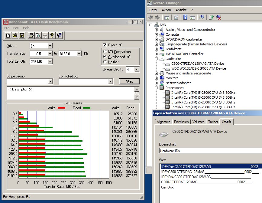

Oh, argh mein Fehler. *grrr*
Ich hab die 128GB C300 noch bei paar anderen Leuten verbaut und dort immer peinlich genau drauf geachtet,
dass die schon mit 0006 kamen, dass ich dort nicht noch flashen muss.
Nur bei meiner eigenen hab ich da offenbar nicht so genau drauf geachtet, die hat immernoch 0002 wie ich grad seh.
Aber ich betreib sie an SATA 6G auf einem P67 Mobo und hatte sie damals beim wechsel von SATA 3G auf 6G durch Atto gejagt und die Werte waren so wie sie sein sollten.
Was wohl bei mir nur noch weiter den Eindruck gestärkt hatte, meine wäre auf dem aktuellen Stand. :freaky: *lol*
Von meinen Leuten hat sich bisher aber auch noch niemand über seine C300 beschwert, was wohl aber auch daran liegen dürfte, dass sie ihre C300 noch per SATA 3G betreiben, auf älteren Intel und AMD Systemen.
Also für dich als als zukünftigen C300 Besitzer, zur Beruhigung.
Meine C300 mit 0002 nach etwa 8 Monaten... ich glaub ich lass die auch so. :D
