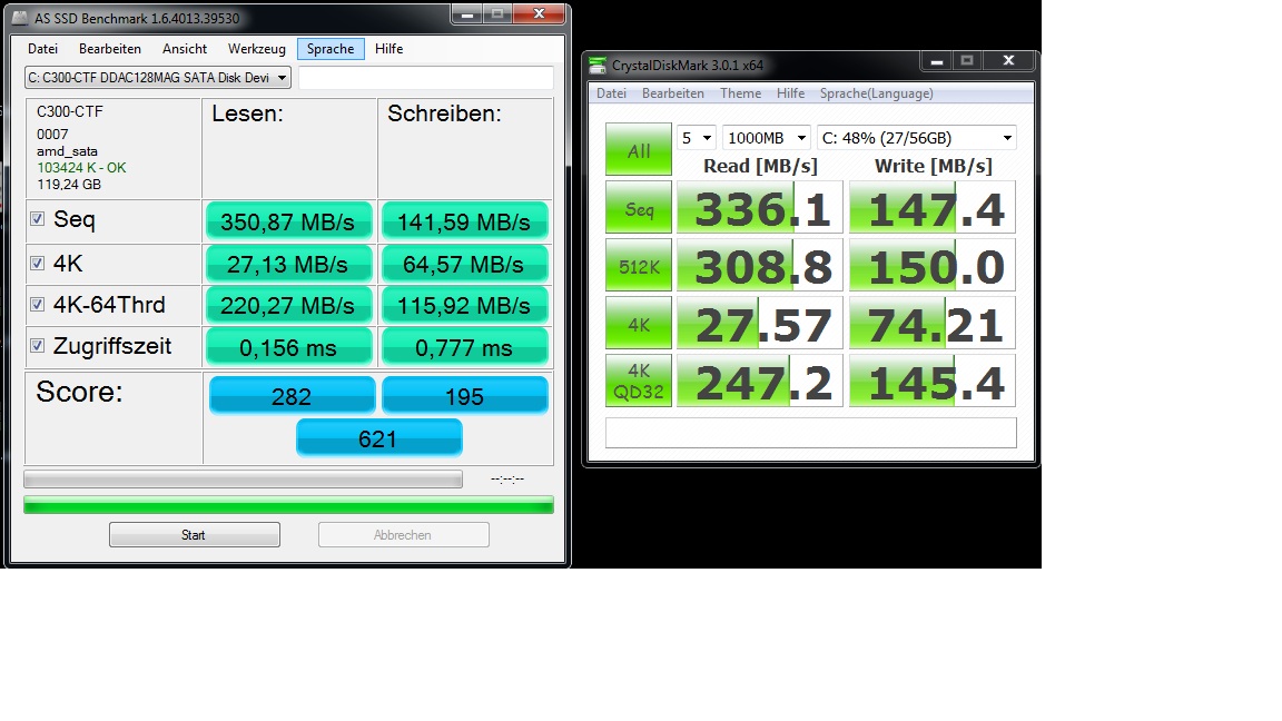

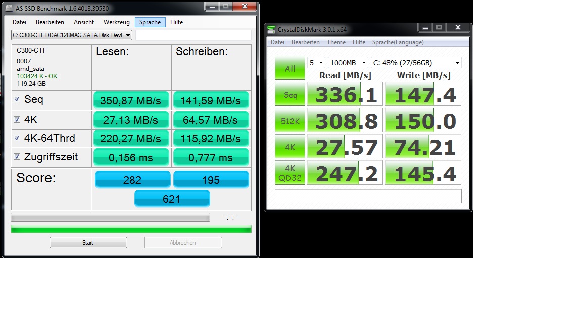

Ich hab heute auch das Update auf 007 gemacht. Mein DVD Rom musste auf IDE umgestellt werden sonst hat die UpdateCd nicht richtig gebootet. Umstellung von msahci auf neusten amd sata driver hat noch etwas bessere read Performance bei mir gebracht.

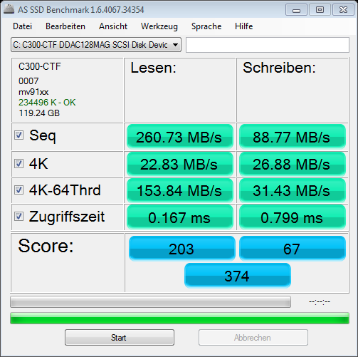

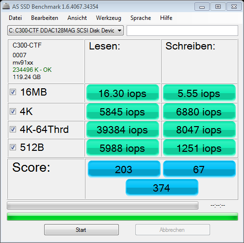

sry wenn ich den thread hoch hol aber:
ist bei euch auch die Win7 bewertung gesunken? bei mir ist sie drastisch von 7. (irgendwas, war aber zu 100% ne 7) auf 5.9 gesunken :eek:
hat da wer n'tipp warum das so ist? sind die schichten der ssd schon weg? hab die ja grad mal 3 monate...
Hast du auf wieder auf AHCI umgestellt, falls du für das Update auf IDE gewechselt hast? Bei mir lag es genau daran. (Ich würde mich trotzdem nicht am Windows Leistungsindext stören, da dieser so gut wie Nichts aussagt.)

Ein paar Infos zum System bitte. Mainboard, CPU, wo ist die SSD angeschlossen etc.

@uNrEL2K: mein System sieht wie folgt aus:
- Win7 64 Bit Professional
- i7 2600k
- Mainboard: ASUS P8P67 Deluxe
- GeForce GTX570
- C300 128GB (Systemfestplatte & paar Games)
@.fF: bei dem Test kam bei speicherbewertung ne 3 danach war das ganze schnell wieder weg (automatisch, kam nix mehr danach).

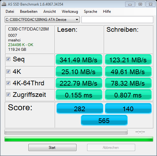

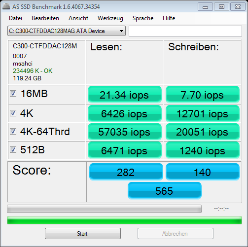

@Tacoladen
ich verstehe dein Problem. Du hast die SSD nicht an einen der zwei nativen 6 Gbit/s (SATA III) Ports deines Systems angeschlossen, sondern an einen der zwei zusätzlichen Ports, die vom langsameren Marvell-Controller gestellt werden.
Schließ die SSD an Port 0 oder 1(weiß) an, und du erhältst die beste Leistung.
ok, werd ich mal ausprobieren, danke.
hab die ssd nun an den weissen 6 Gbit/s Port angehängt (wie du gesagt hast). Beim aufstarten wird beim Marvel Adapter Info-Bild (kommt immer beim hochstarten) nun die meldung "no physical disk found" - vorher war da immer die C300 in der Liste.
beim leistungscheck habe ich nun aber immer noch unverändert die bewertung von 5.9. beim benchmark hab ich nun allerdings deutlich höhere werte (werd die bilder gleich anfügen).
was bedeutet das nun? bin etwas verwirrt^^
ok hab nun den leistungscheck nach erneutem neustarten nochmals durchgeführt, ergebnis: 7.8 :D
@uNrEL2K: danke dir für den goldwerten tipp!!! :-))
danke auch an alle anderen für ihre tipps, wie immer ein top forum hier! ^^
