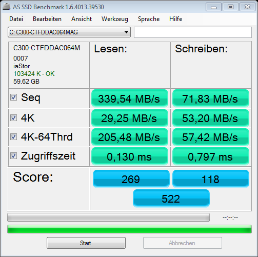

also bei mir funktioniert das Update ersteinmal nicht. im AHCI gar nicht und wenn ich auf IDE stelle kommt die Meldung MCB Chain Corrupted. Vielleicht muss cih die SSD an einen der SATA 2 hängen.
Ja, es ist schließlich kein Update, welches eine Leistungssteigerung als Ziel oder auch nur Nebenziel hätte, sondern schlicht zur Lösung des beschriebenen Lag-Problems führen soll. ;)
