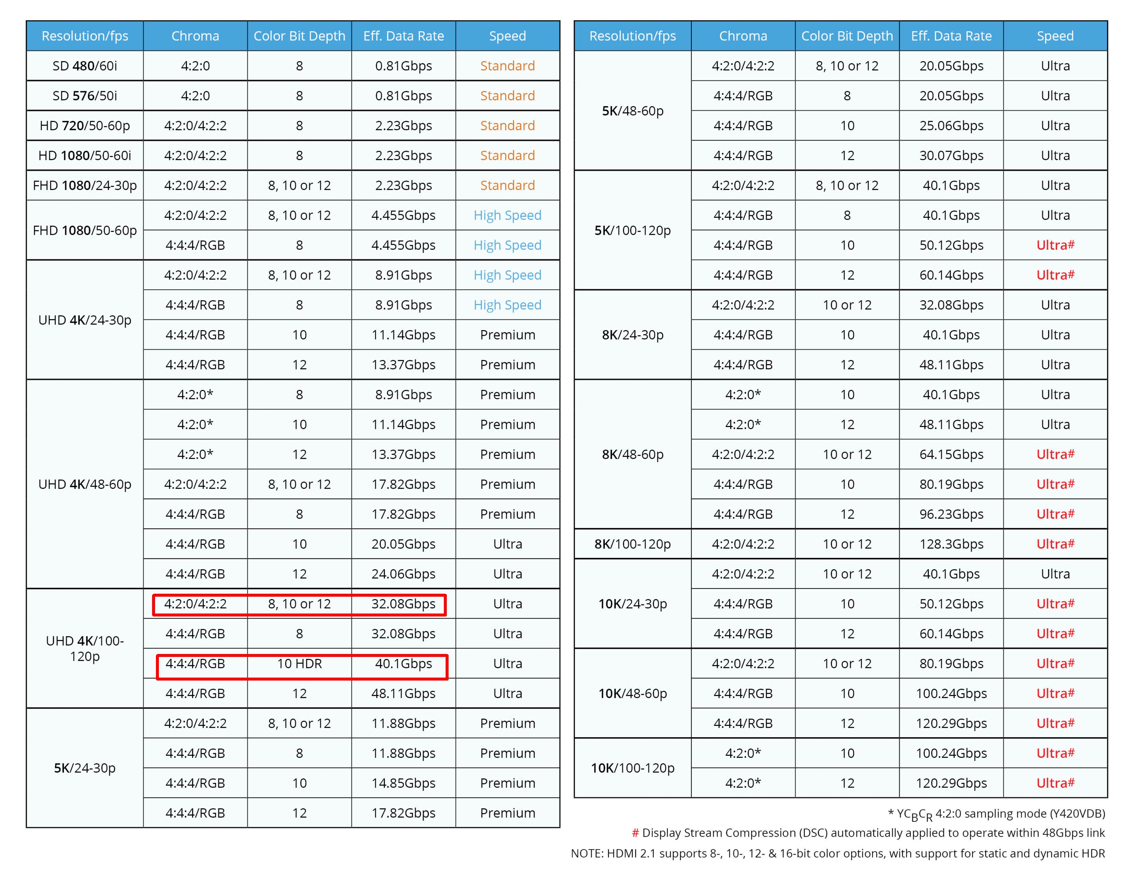

Und wo widerspricht das meinen Aussagen? Der C9 kann entsprechend auch 4:4:4/RGB mit 12 Bit und 48.11Gbps, der CX nur 4:4:4 RGB mit 10 Bit bei 40.1Gbps in 4K.Gamefaq schrieb:

Wobei die max. 32,08 Gbps dann für 4K@120 4:2:2 mit 12 Bit gelten. darunter natürlich weniger. Und 4K@120 mit 4:2:0 und 8 Bit passen noch über die HDMI 2.0 Schnittstelle und sind daher bereits heute am CX nutzbar. Könnte der C9 in der Theorie zwar auch, aber in der Praxis nimmt er diese Auflösng über HDMI 2.0 leider nicht an.

Siran schrieb:Der C9 kann entsprechend auch 4:4:4/RGB mit 12 Bit und 48.11Gbps, der CX nur 4:4:4 RGB mit 10 Bit bei 40.1Gbps in 4K.
Nur das beim C9 oder CX9 nirgendwo in den EDID etwas von 4:4:4 steht sondern nur 4:2:0.
Also hat er KEIN HDMI 2.1 sondern wie du selbst sagst nur HMDI 2.0. Damit kann er auch automatisch auch kein 48Gb/s oder die 40GB/s haben.
ABER und deswegen habe ich von 40GB/s gesprochen. LG hat wie viele andere Hersteller die im HDMI Konsortium sitzen natürlich vorab Zugriff auf die Spezifikationen und kann schon etwas bauen oder bauen lassen was zumindest halbwegs kompatibel ist. Und das sind die HDMI Chips die 40GB/s unterstützen welche auch Denon/Marantz nutzen. Es wird dazu aber noch extra Firmware Updates benötigen die diese Funktionalität frei schalten. Denn aktuell kann weder Marantz/Denon noch LG die Funktionalität und eigentlich wichtiger , die Kompatibilität ihrer Chips testen. Da es keine HDMI 2.1 Quellen gibt die so ein HDMI Signal (inklusive HDCP 2.3 das da auch noch mächtig dazwischen funken kann wie die Vergangenheit bereits gezeigt hat..) ausgeben können. Die ersten und wie es wohl scheint für lange Zeit einzigen , werden die xBox Series X und PS5 sein. Denn kein anderer Hardware Hersteller hat bisher offiziell vor irgendwelche Player damit zu liefern. Im Gegenteil die Hersteller ziehen sich sogar teilweise aus dem UHD Markt was Player angeht zurück weil sie kaum Umsatz damit machen. (EDIT) Die Masse kauft immer noch DVD's (mehr als die anderen beiden zusammen...). Dann mit gehörigem Abstand kommen BluRays und dann die Nische UHD's...
Aktuell geht man davon aus das zuerst Digital Kameras gefolgt von reinen Media Playern kommen werden sobald alle Spezifikationen & Zertifizierungen durch sind. So das sie offizielle Stempel aka LOGOS auf die Kartons drucken können. Nur das ist wie gesagt Hörensagen und nichts festes...
Eigentlich ist HDMI 2.1 bisher eine einzige Blase. Denn HDMI 2.0 kann die restlichen Features (insbesodnere die fürs Gaming wichtigen) abgesehen der höheren Datenraten auch.
Siran
- Okt. 2008
- 2.740
Gamefaq schrieb:Nur das beim C9 oder CX9 nirgendwo in den EDID etwas von 4:4:4 steht sondern nur 4:2:0.
Natürlich steht auch 4:4:4 im EDID des C9:
"Supports YCbCr 4:4:4
Supports YCbCr 4:2:2
Native detailed modes: 1
Video Data Block:
VIC 97: 3840x2160 60.000 Hz 16:9 135.000 kHz 594.000 MHz
VIC 96: 3840x2160 50.000 Hz 16:9 112.500 kHz 594.000 MHz
VIC 118: 3840x2160 120.000 Hz 16:9 270.000 kHz 1188.000 MHz"
Dass der C9 HDMI 2.1 hat geht weiterhin aus dem Fixed Rate Link Teil des EDID hervor:
"Max Fixed Rate Link: 3 and 6 Gbps per lane on 3 lanes, 6, 8, 10 and 12 Gbps on 4 lanes"
Nur HDMI 2.1 setzt auf FRL-Technologie, siehe auch die HDMI.org FAQ dazu:
"FRL stands for Fixed Rate Link and it’s a signaling technology supported in the HDMI 2.1 Specification. FRL is necessary to achieve the higher uncompressed resolutions such as those above 4k60 as well as the ultra high speed bandwidths up to 48Gbps."
LG ist damals beim C9 bzw. generell den 2019er OLED Modellen einen Sonderweg gegangen über den HAWK2 Chipsatz, das haben sie - vermutlich aus Kostengründen - beim CX nun nicht mehr getan. Die 48 Gbps Unterstützung ergeben sich wie bereits mehrfach erwähnt neben der direkten Bestätigung von LG ggü. FlatpanelsHD eindeutig aus dem oben genannten EDID Auszug:
4 Lanes x 12 Gbps ergeben 48 Gbps, beim CX fehlt der 12 Gbps Eintrag, so dass nur maximal 10 Gbps x 4 Lanes, also 40 Gbps möglich sind.
