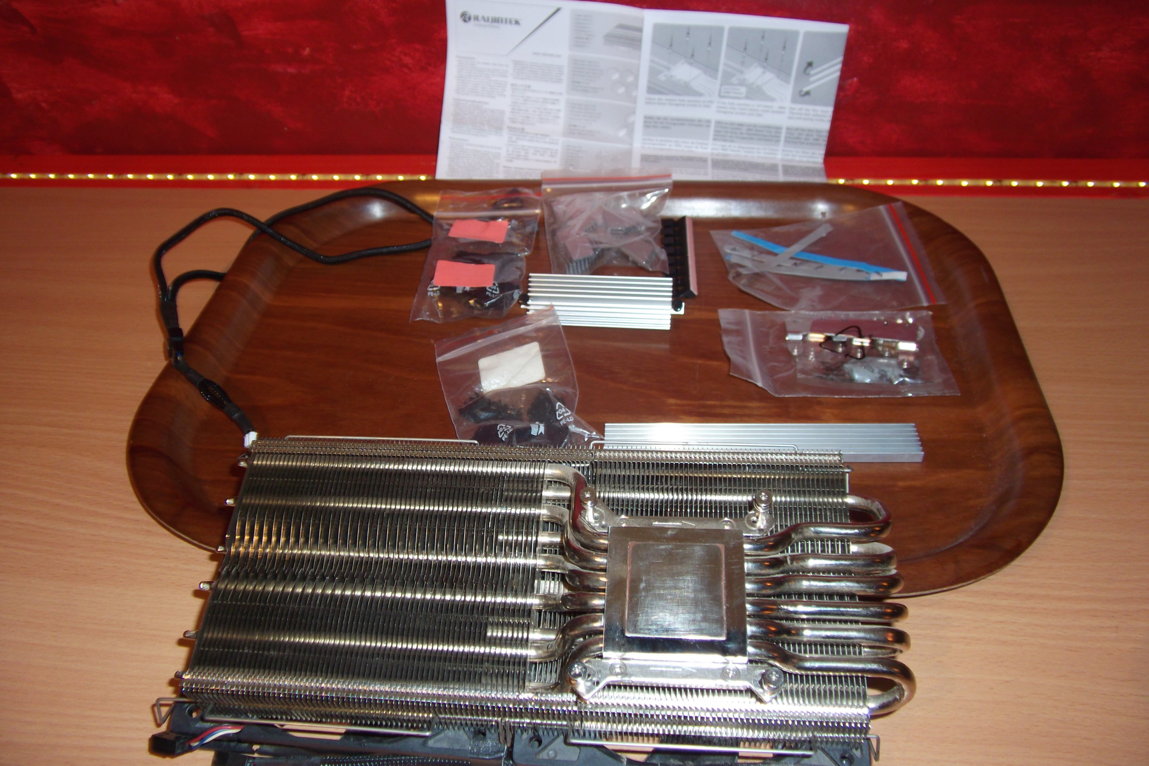

Der Morpheus sah nach 1,5 Jahren so aus (nach dem polieren), auf einer GTX780 mit LN2 Bios, mit bis zu 400W und bis zu 1360MHz. Die Temperaturen waren allerdings selbst mit dem Morpheus und offener Seitenwand kaum unter 90°C zu halten.
