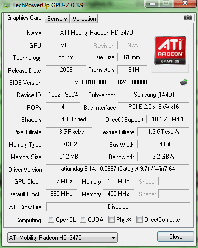

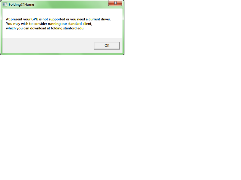

Also der Gpu-Client funzt nicht auf dem Laptop.
@tomkon Hier ein GPU-Z bild falls es dir hilft
habe normalen Treiber (für Desktop Grafikkarten) gemoddet auf Mobil - Treiber mit MMdotNET aber daran dürfte es ja kaum liegen
