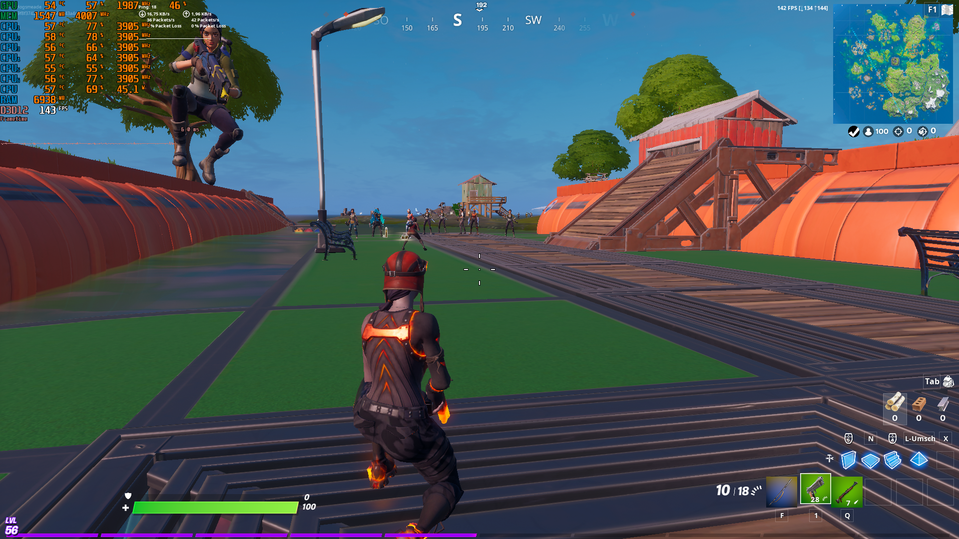

Da das Spiel selbst in 1080p lowest Settings bereits 3GB VRAM voll macht würde ich als erstes da ansetzen.
Die CPU wäre danach die Baustelle, RAM könnte flotter sein wird aber nicht das Problem sein.

Er hat nur die 3 gb variante der 1060 das könnte auf Nachladeruckler hindeuten wenn die 3 gb voll sind... das sollte der ersteller des themas erstmal mittels MSI afterburner überprüfen. bevor man was sagen kann...

@SethDiabolos wieso werden bei mir 1500 verwendet und bei dir 3000? also das der speicher voll ist kann doch nicht richtig sein?

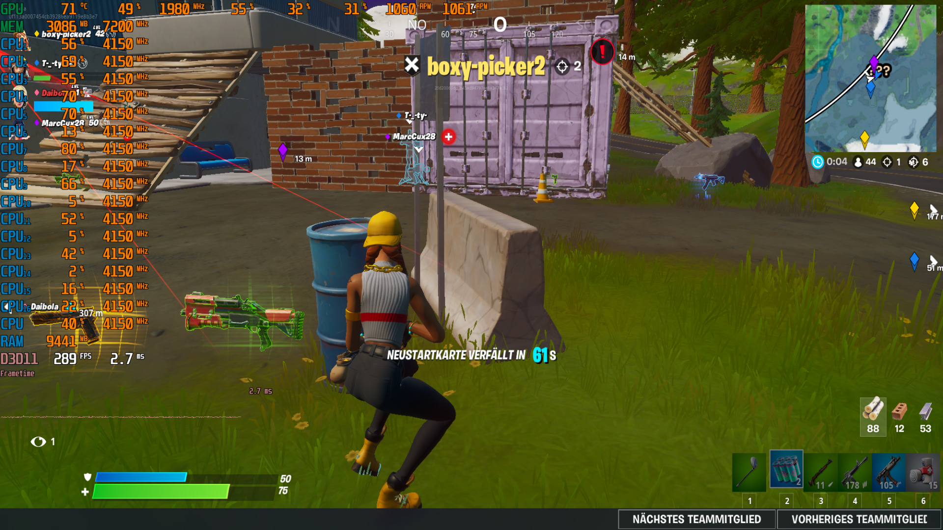

@TrueAzrael Kenn mich nicht all zu gut aus habe ein screen gepostet was könnte dir das sagen jetz?
Sieht aus als würdest du nicht auf 1080p spielen. Eher drunter.
Und der VRAM Verbrauch hängt von der Szene ab. In einem Gebäude muss weniger geladen werden als beim Blick in die Ferne.
Teste das nochmal mit DX11 - mir kommt vor das läuft damit "besser".
Das sagt mir: zu wenig takt!!
Achte beim nächsten Kauf auf ein z-board mit k CPU bei Intel.
Kostet mehr, aber dann hättest du das Problem nicht. Weder CPU noch GPS werden ausgelastet, du hängst nur auf 1 oder 2 kernen im Limit.
