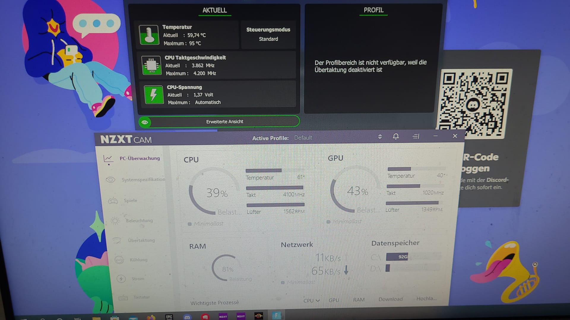

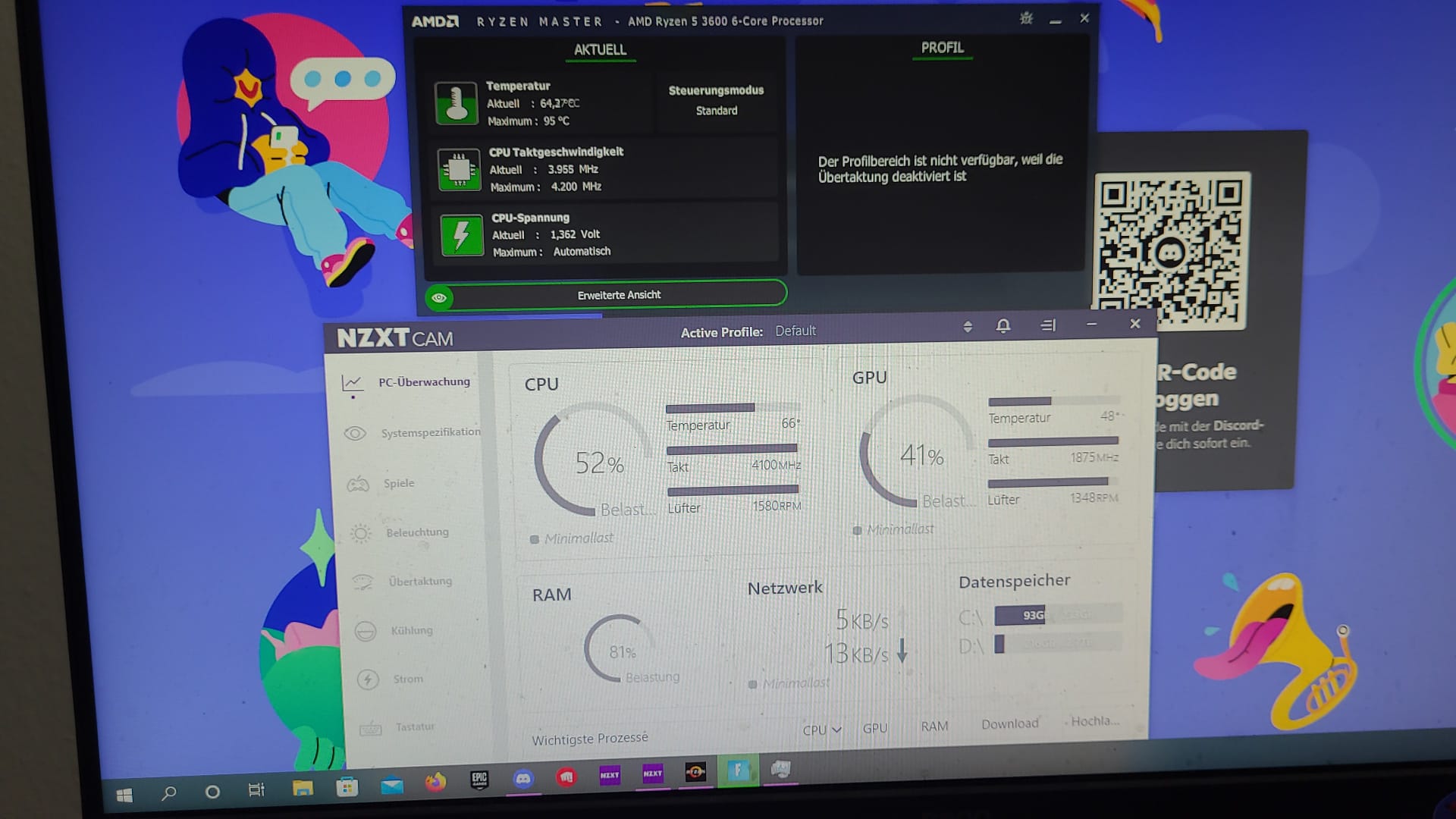

Habe hier mal zwei Screenshots. Einmal die Daten beim Spielen von Fortnite auf niedrigen Details und dem Performance Modus. Weder CPU noch GPU sind ausgelastet. Dennoch gehen die Frames auf unter 50.
Haben dann mal die Details hochgedreht und auf Direct11 umgestellt. Die Auslastung CPU und GPU geht hoch. Die Frames auf 20 runter....

Also 1. Was klebt denn da vor der Grafikkarte?
2. Mal richtig sauber machen die schmutzige Kiste.
3. Wird die hdd benötigt? Wird das cd/DVD Laufwerk benötigt?
4. Temps mit hw Monitor checken beim Spielen und energiesparmodus auf höchstleistung?

Laut den Bildern aus CPU-Z hat der Ram kein XMP lediglich JEDEC und da läuft schon das maximale.wolve666 schrieb:(bitte im Bios XMP Profil einstellen)

denn es riecht stark danach, dass sich ein Hitzestau bei den VRMs entwickelt
und deswegen die gesamte Systemleistung sich verschlechtert.
Wenn die VRMs überhitzen, wird automatisch der CPU-Takt gedrosselt und im
Taskmanager sieht es aus, als ob die CPU ausgelastet ist aber bei nur 3 GHz o.ä.
Verbessert man nun die generelle Kühlung des Gehäuses, verbessert man auch
die Kühlung der VRMs und man wirkt dem Problem entgegen.
Dieses Phänom wurde schon paar mal hier im Forum diagnostiziert und
entsprechend gehen meine Vorschläge in diese Richtung.
Zu mal es extrem gut passen würde:
- neue GPU von Nvidia die viel/extrem viel Hitze produziert
- älteres Gehäuse mit ggf. zweifelhaftem Luftfluss von vorne
- CPU und GPU-Last sind hoch, doch die Leistung geht runter, weil der Takt wegen Hitzestau
gedrosselt wird
dem Top-Blower-CPU-Kühler steht und fällt.
Und naja, wenn da eine RTX 3070 ihre Hitze "direkt" an den CPU-Kühler abgibt,
dann hat sich die Kühlleistung damit gegessen.
Nachtrag:
Eine einzige andere Fehlerquelle würde mir noch einfallen, die noch teurer ist als die Kühlungsverbesserung:
das Netzteil.
Ist zwar schon mal ein 80+ Bronze Netzteil, doch wenn es "unsauberen" Strom liefert,
dann kann dies auch zu einer verminderten Leistung führen, weil die Bauteile für die Spannungsversorgung
auf Grafikkarte und Mainboard stärker arbeiten müssen.
Ist recht selten, habe ich aber auch schon 2-3 mal gesehen.
firexs
Fleet Admiral
- Nov. 2003
- 10.364
Durch die hdd ist es ja auch fix erledigt, die wichtigen Daten darauf auszulagern und mal fix win 10 neu zu installieren.
Dann nur alle Updates drauf, nvidia Treiber ohne Zusätze, evtl Chipsatz Treiber wenn nicht über das win Update und dann halt mal checken per hw Monitor im Leerlauf.
Danach epic launcher, fortnite drauf und wieder hw Monitor. Bzw der kann ja auch auf dem 2. Monitor laufen.
Es geht hier wohl weniger um die angezeigte fps, die ist ja ok. Es geht um die Drops, die doch recht radikal sind. Wenn es nicht wegen der temps ist, dann ist da irgendwo was quer, das die gpu nicht schnell genug Daten bekommt.
Btw kann man im Taskmanager sich die einzelnen kerne anzeigen lassen. Sofern da mehrere voll ausgelastet sind im Spiel, kann man von 100% reden.
Der Overall Wert geht ja über alle kerne.
Auch schadet es nicht, mal nach bios Updates zu schauen zum Board und evtl zur gpu.
Und immer noch offen ist die fixe Reinigung des PCs. Am besten alles mal ausbauen, mit Pinsel und Staubsauger (mit Plastik aufsatz) geht das recht gut. Lüfter dabei nicht hochdrehen lassen, also festhalten oder blockieren.
Und bzgl Netzteil : benchmark mal laufen lassen und schauen ob sie voll genutzt wird. Also hochtaktet und so.
