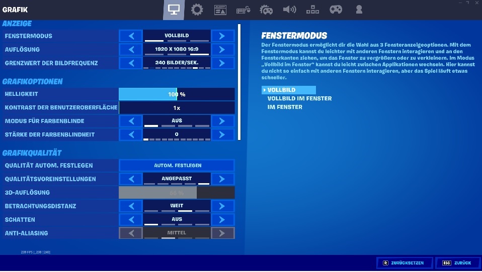

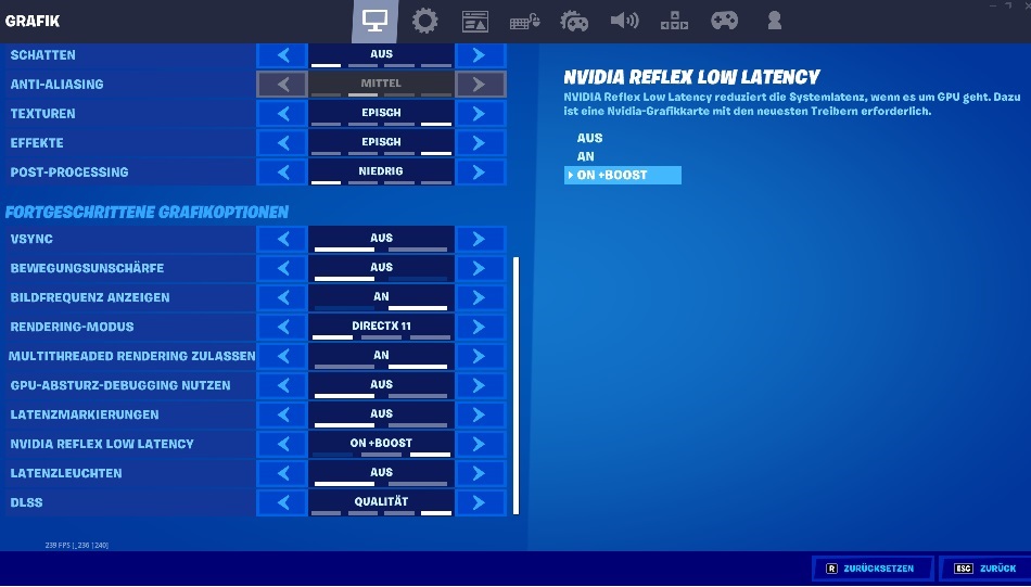

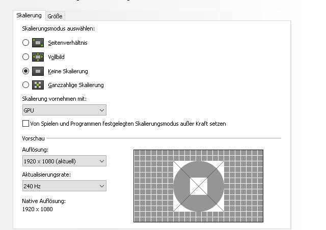

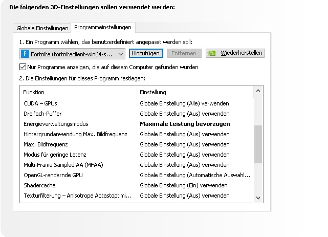

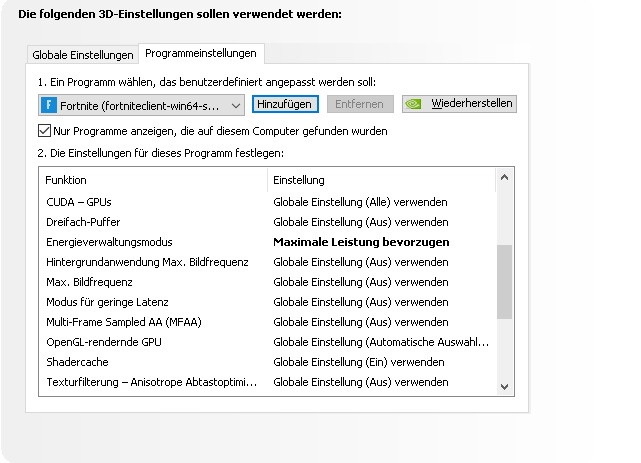

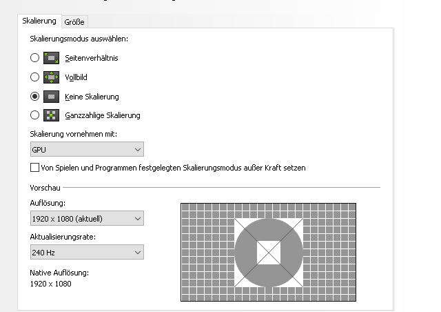

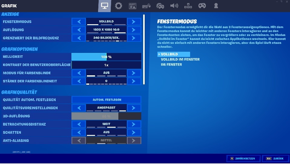

Das sind die Einstellungen von Nvidia + Fortnite
Ohne DLSS läuft fortnite garnicht bei mir.
bevor gleich hier einer sagt ich soll es ausschalten
Und hab hab die Treiber mit DDU restlos entfernt im abgesicherten Modus
Und löschen des nvidia Cache ordner hat nichts bewirkt
und was sagt ihr dazu ???

(1) Nvidia-Settings reseten und mal auf Default arbeiten lassen. Wenn es weg ist, weisst du es liegt daran. dann kannst eins nach dem anderen ja wieder aktivieren, bis den verantwortlichen hast

wie läuft es mit standard-settings in fortnite? auch rucklig? Hast alle settings mal an/aus gemacht? (nvidia low reflexes vllt zickig?) Wie gesagt mit nvidia-defaults da mal in Fortnite mit den settings rumspielen, wenn es nur dieses EINE game betrifft.
Ohne DLSS läuft das nicht? Das solltest dir genauer anschauen, weil ohne ist der normale Standardfall. Und vllt hast du hier ja ein gewisses Problem, was mit Teilschuld sein könnte - wer weiss? Würde ich genauer untersuchen!

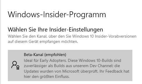

woher hast du die Windows version Windows 10 19043.899
ich hab nur Windows 20H2 Build 19042.867
Ich bin seit dem Windows 10 raus ist im Slow Ring (Beta-Kanal),damit fahre ich ganz gut.
Das letzte offizielle Update ist:
Windows 10 Kumulatives Update 2004/20H2 (Build 19042.870) ​
https://www.computerbase.de/downloads/betriebssysteme/windows-10-kumulatives-update/​

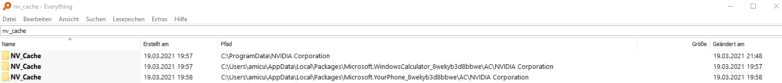

hast du wirklich alle nv_Cache Ordner gelöscht?
die werden wieder je nachdem welche Spiele du spielst wieder erstellt.

Zur Not kannst du noch mit dem tool hier (Profil Fortnite laden und dann die Einstellungen nach Wunsch einstellen)
NVIDIA Inspector​
https://www.guru3d.com/files-details/nvidia-inspector-download,18.html
