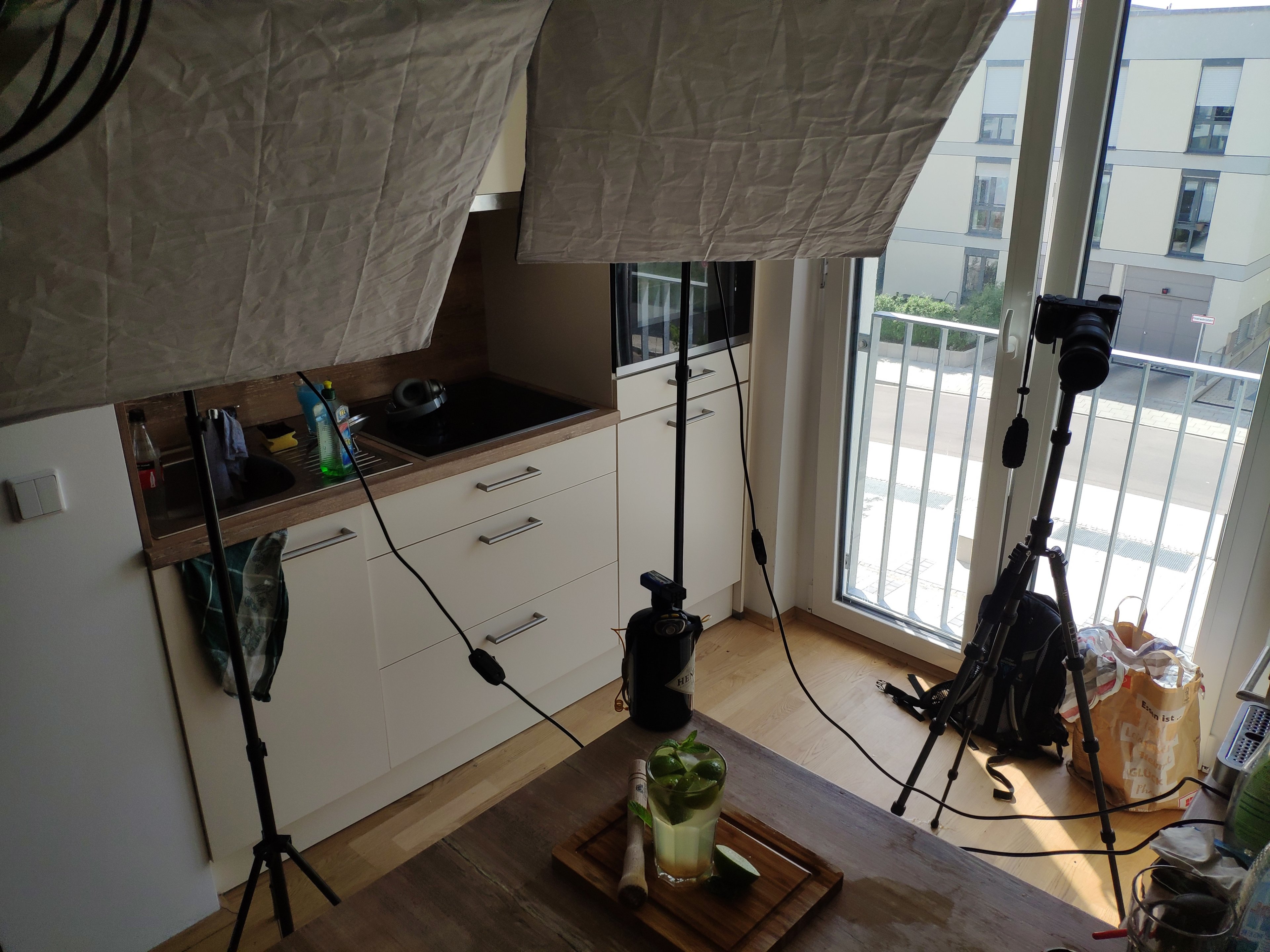

Ich habe mir vor ein paar Monaten diese Lampen bei Amazon gekauft.
https://www.amazon.de/gp/product/B01CVGWALM/ref=ppx_yo_dt_b_search_asin_title?ie=UTF8&psc=1
An sich bin ich damit recht zufrieden. Schönes weiches Licht für Portraits. Wenn ich aber Fotos mit sehr kurzen Verschlusszeiten machen möchte, ist die Leistung deutlich zu schwach. Selbst die 135Watt Glühlampen sind kaum heller https://www.amazon.de/gp/product/B01CJY8862/ref=ppx_yo_dt_b_asin_title_o00_s00?ie=UTF8&psc=1
Kann hier jemand etwas deutlich stärkeres empfehlen? Max 250€ pro Lampe.
Oder kommt man um einen drahtlosen Blitz (mit Reflektor/Softbox) nicht herum ?

Für dieses Foto haben selbst diese 2 Lampen, Fensterlicht und 2 kleine Leds kaum ausgereicht um bei 1/2000s genug Licht zur Verfügung zu stellen.
Sony A6500, Sony 16-55mm 2.8

  1. Das ist Dauerlicht, für Highspeed-Fotografie wie in deinem Falle völlig ungeeignet.
  2. Du brauchst auf jeden Fall Blitzgeräte, diese können aber ebensogut kabelgesteuert sein.
  3. Wie viele Godox.Einheiten hast du jeweils an Blitzgeräten und Kameras angeschlossen?
    Eingebautes, drahtloses 2,4 G Godox System, das direkt die Blitz-Funktion für Godox tt685s, v860ii-s, ad360ii-c, ad600 ad600m usw. steuern kann.
  4. Nenne mal die Belichtungsdaten (Blende, ISO, Verschlusszeit) des Fotos.
    Ich vermute, dass du weniger als 512.000 Lux Beleuchtungsstärke hattest, welche aber bei Blende 11 und ISO 100 erforderlich wären:
    https://en.wikibooks.org/wiki/Modern_Photography/Exposure_tables
Ein Bltz funktioniert auch nicht unbedingt bei so kurzen Verschlusszeiten. Meist eher im Bereich 1/125 oder etwas kürzer. Danach braucht man HSS, d.h. der Blitz feuert etwas schneller/mehrmals, dafür nicht mehr ganz die Leistung.
Für den sehr guten Godox Auslöser brauchst du auch einen Godox Blitz. Mit TTL den 685 und ohne den 600 wenn ich mich recht erinnere.
Ansonsten sind so Lampen meist unterdimensioniert. Du kannst sie aber näher ranstellen. So nah wie möglich. Die Lichtstärke nimmt rapide ab je weiter weg sie stehen.
