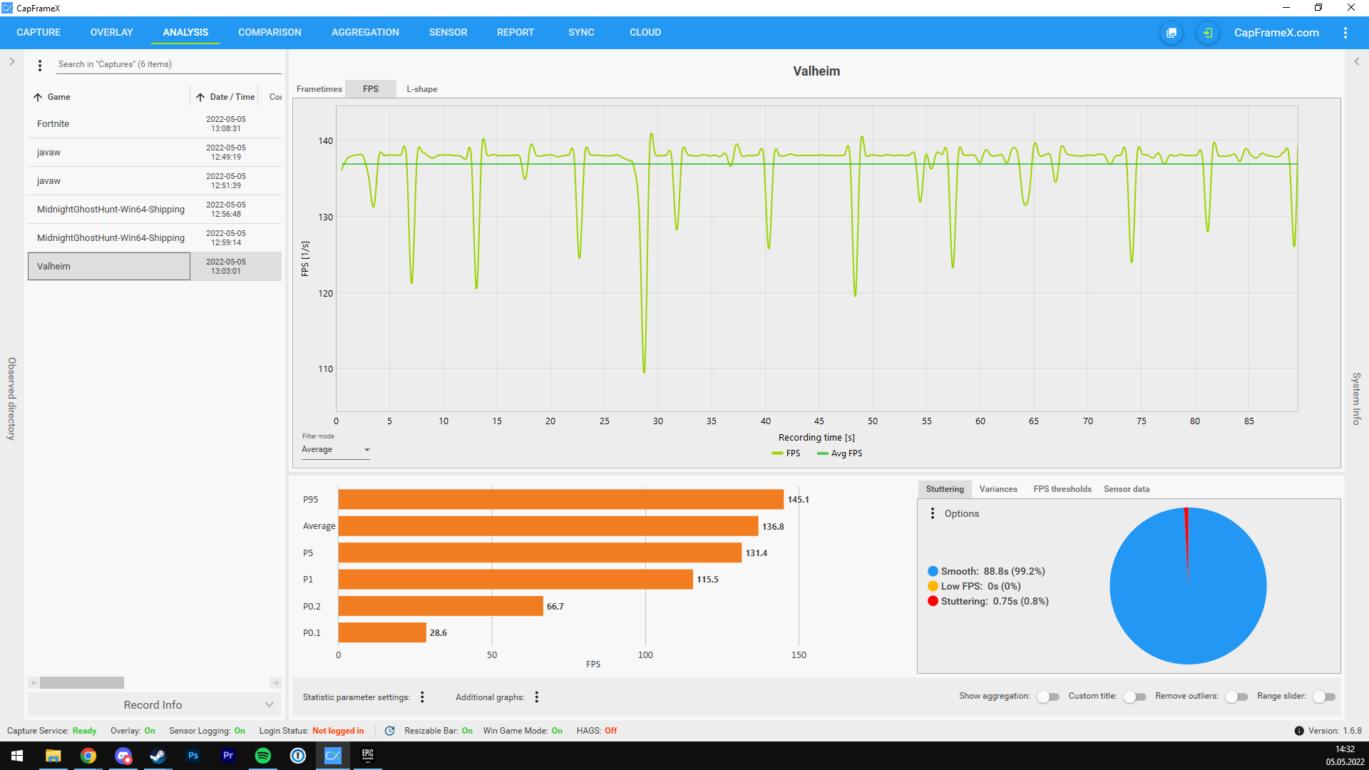

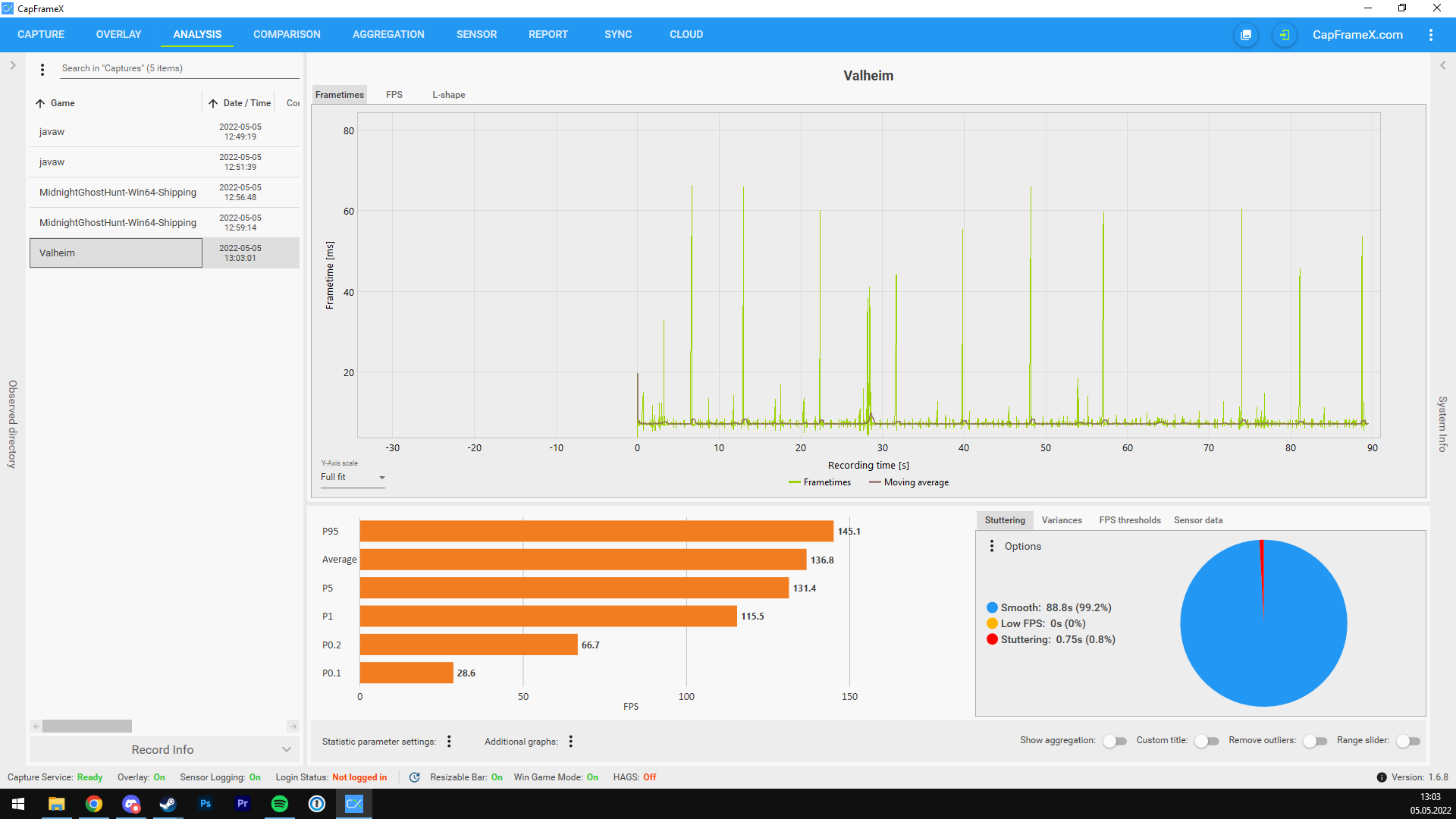

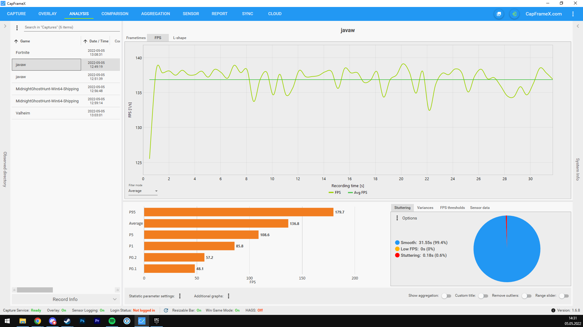

Soll ich euch die Screenshots von dem Ingame-Overlay schicken? Also von dem eingeblendeten Frametime-Diagramm?
Ich würde capframeX empfehlen.

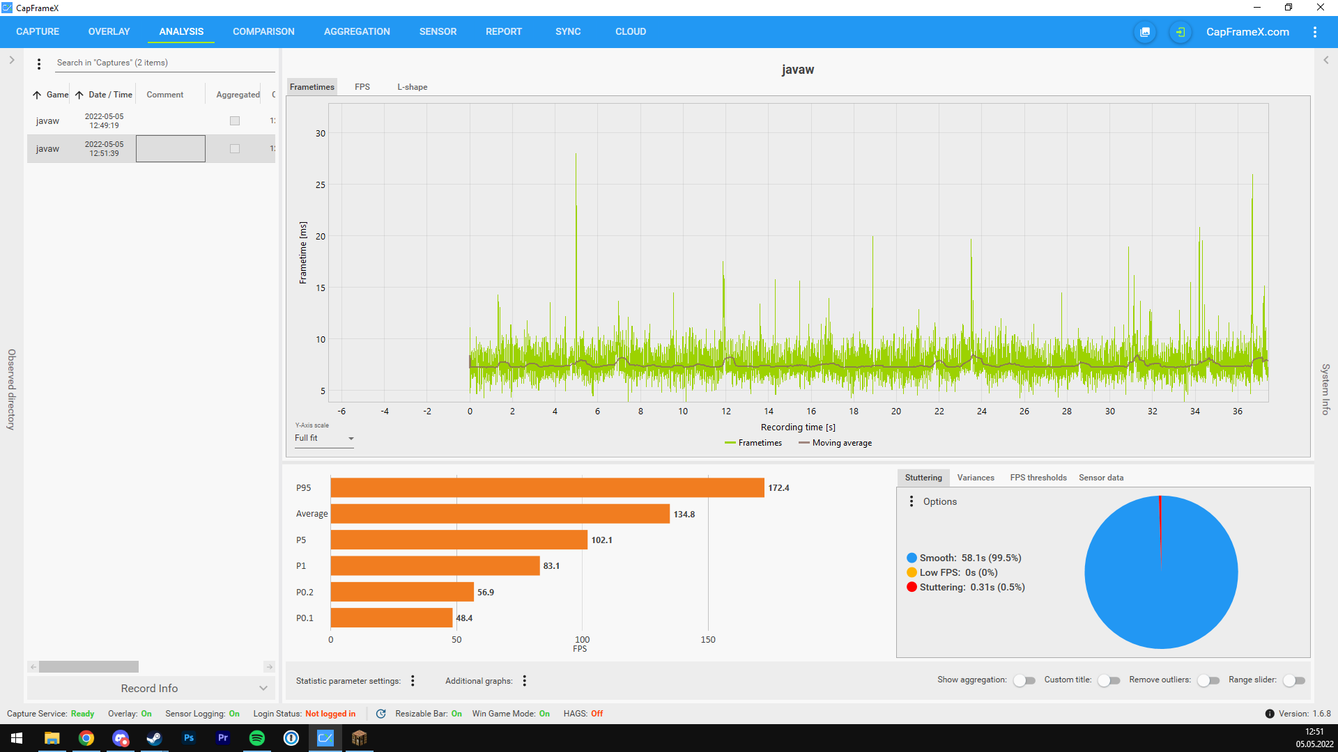

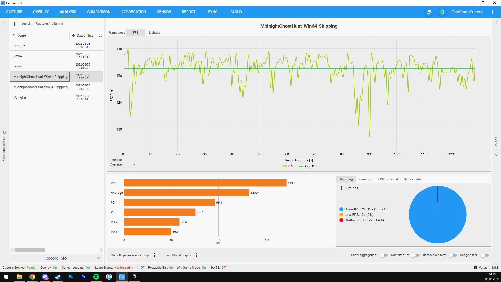

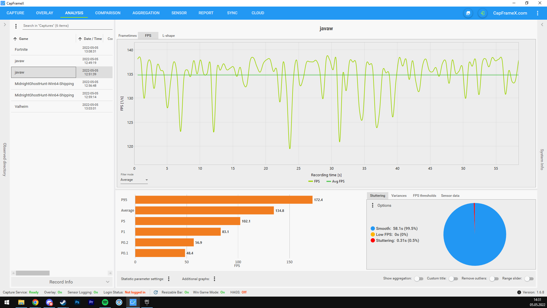

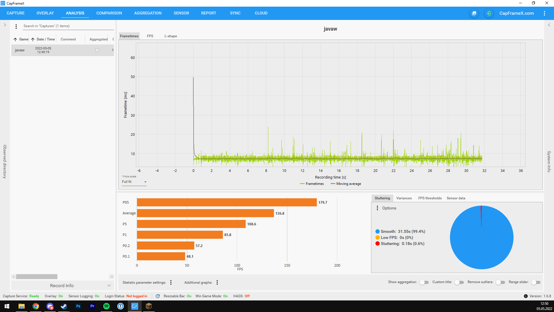

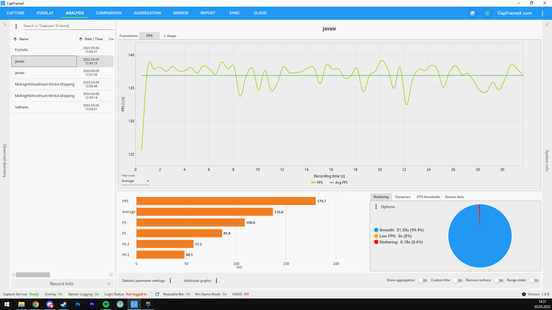

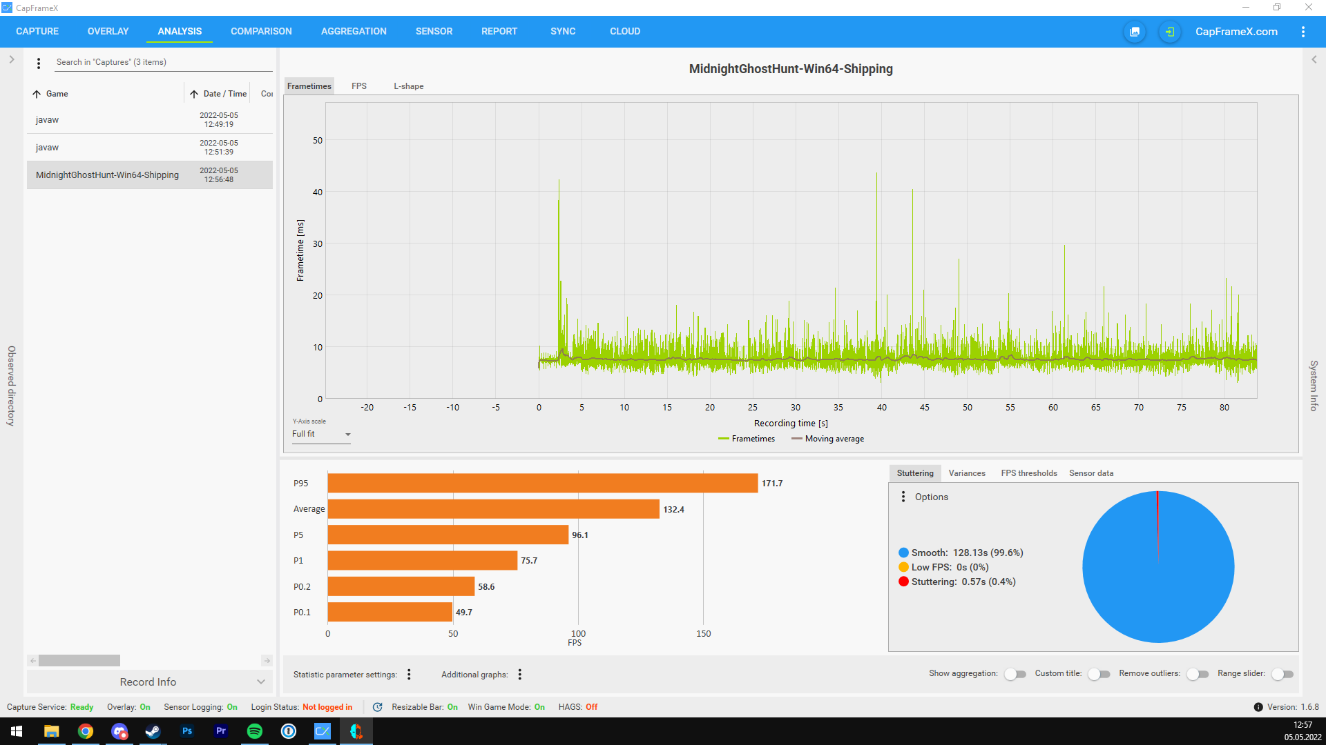

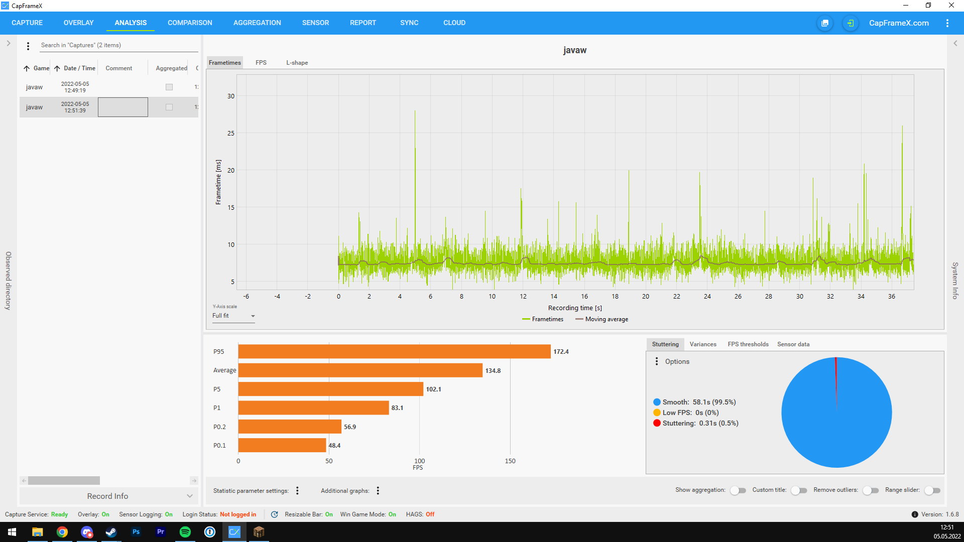

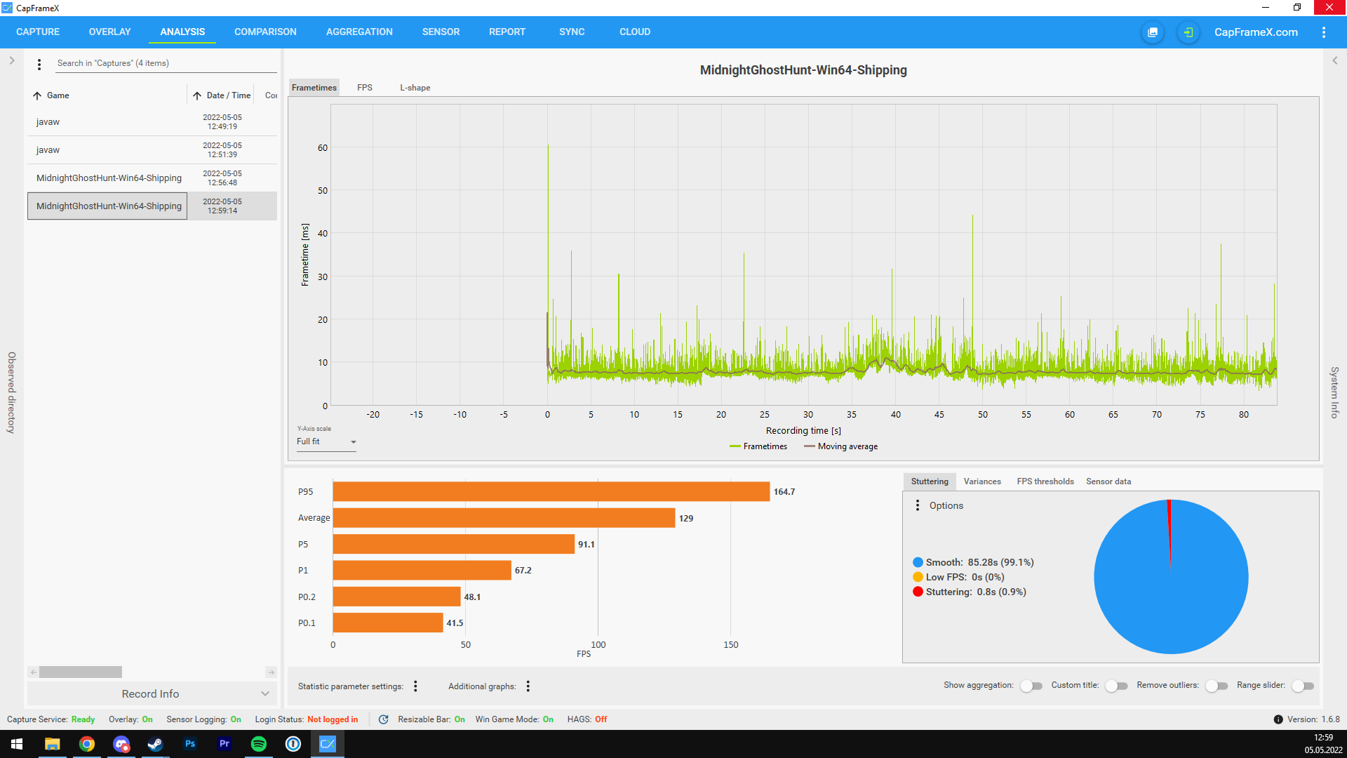

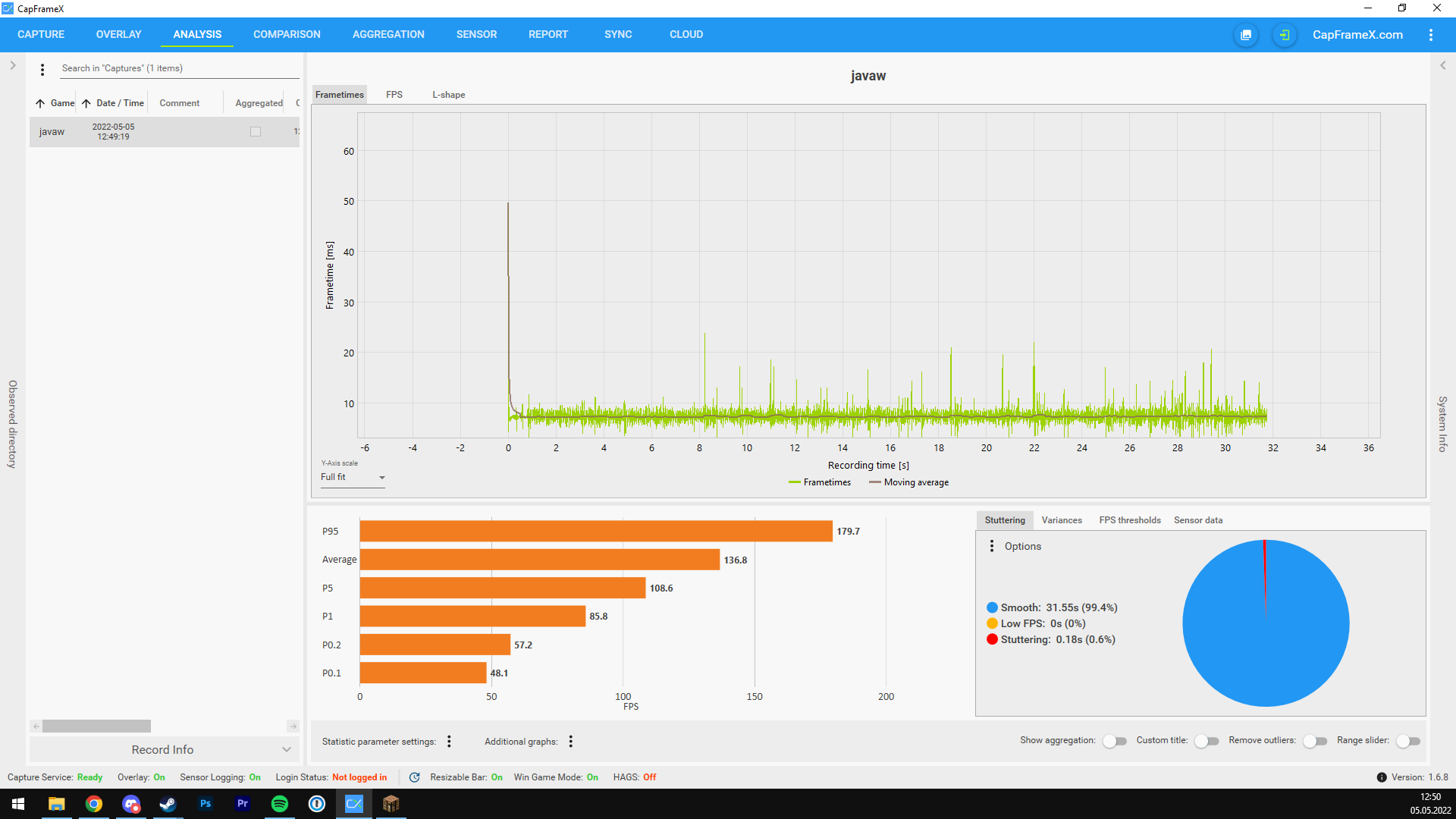

Ich habe mir jetzt mal die Mühe gemacht und mit CapframeX alles aufgezeichnet. Ich habe die Screenshots nach den bestimmten Spielen benannt.
Minecraft-Normal:
Dort habe ich ganz normal in einer Singleplayer-Welt Minecraft ohne Shader gespielt.
Minecraft-Shader:
Dort habe ich Minecraft in einer Singleplayer-Welt mit Shader gespielt.

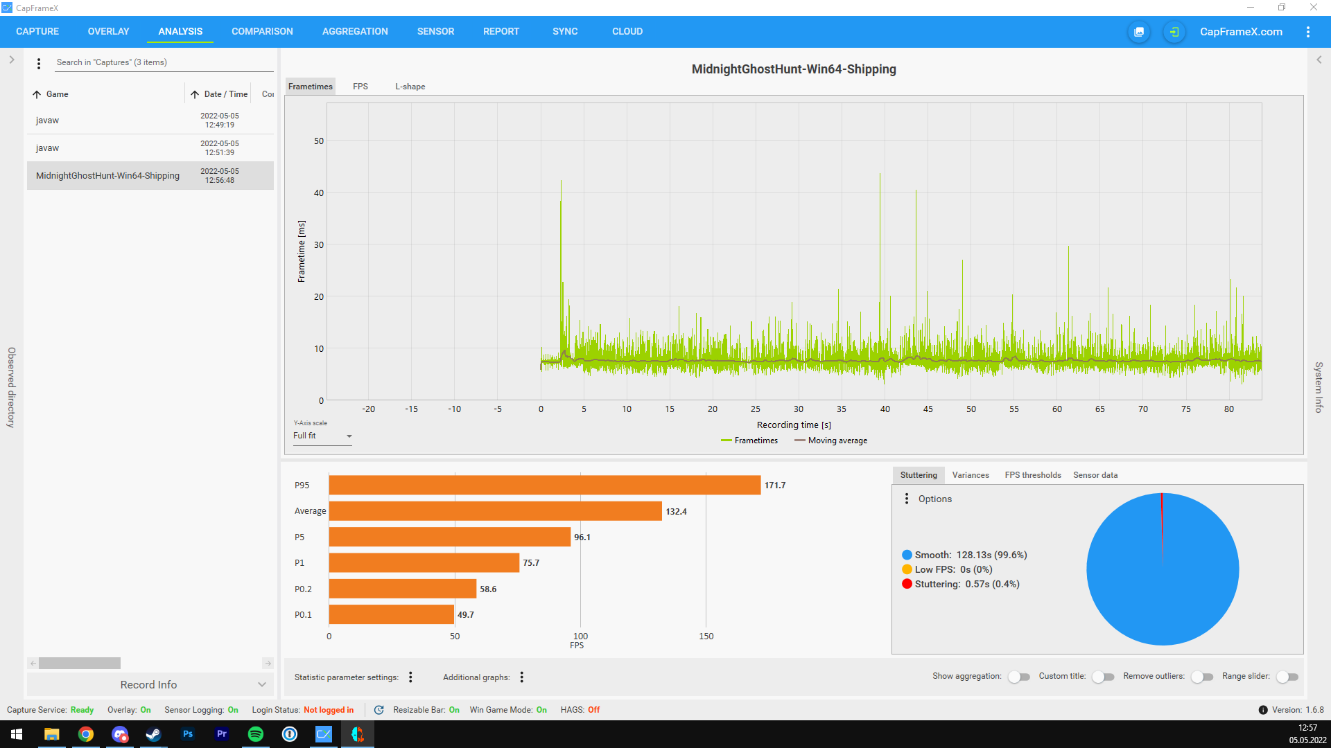

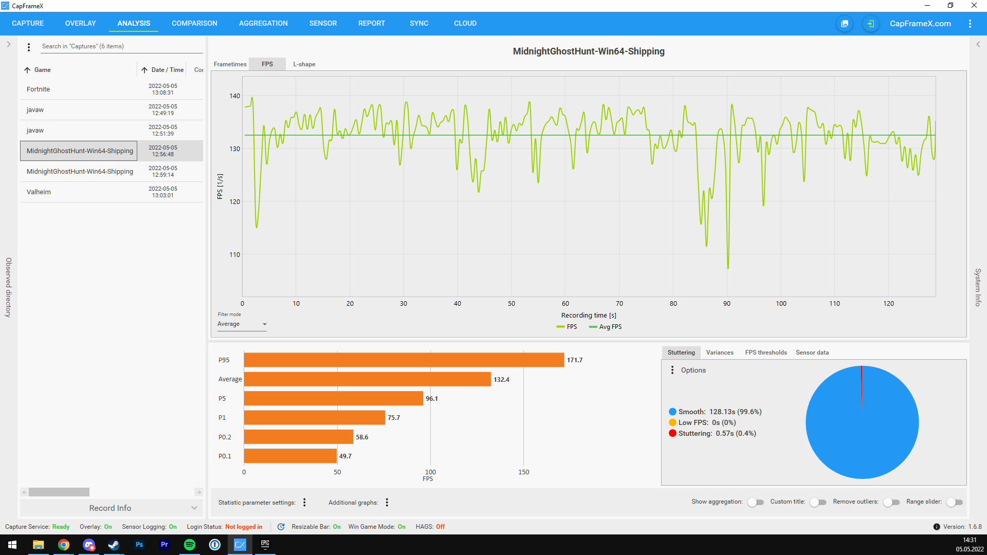

Midnight Ghost Hunt-Map-1:
Dort habe ich eine Runde gespielt, in der nicht wirklich viel Action war.

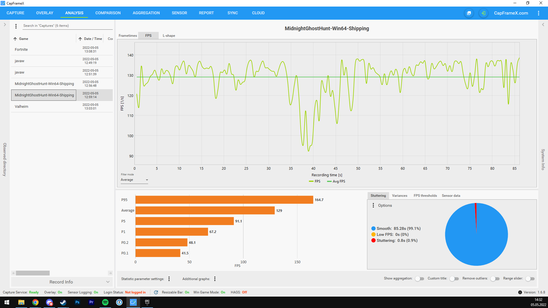

Midnight Ghost Hunt-Map-2:
Auf dieser Map war ein bisschen mehr Action.

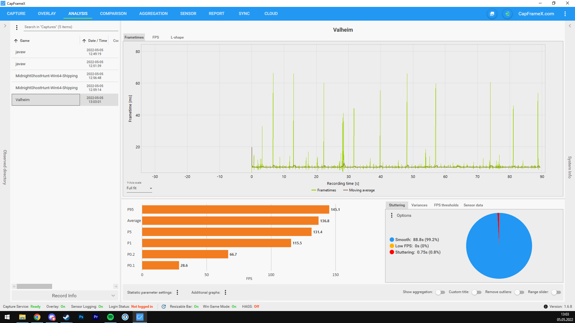

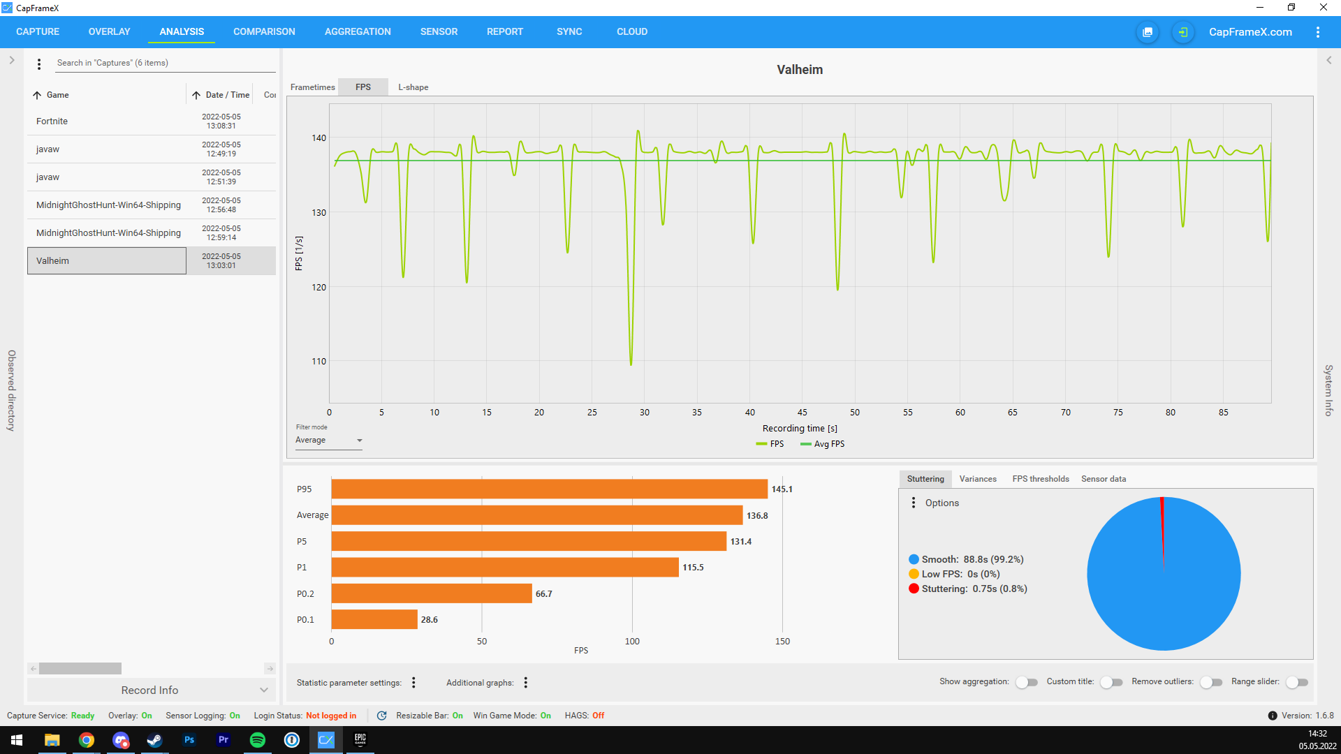

Valheim:
Dort habe ich mich einfach nur ein bisschen auf der Map bewegt.

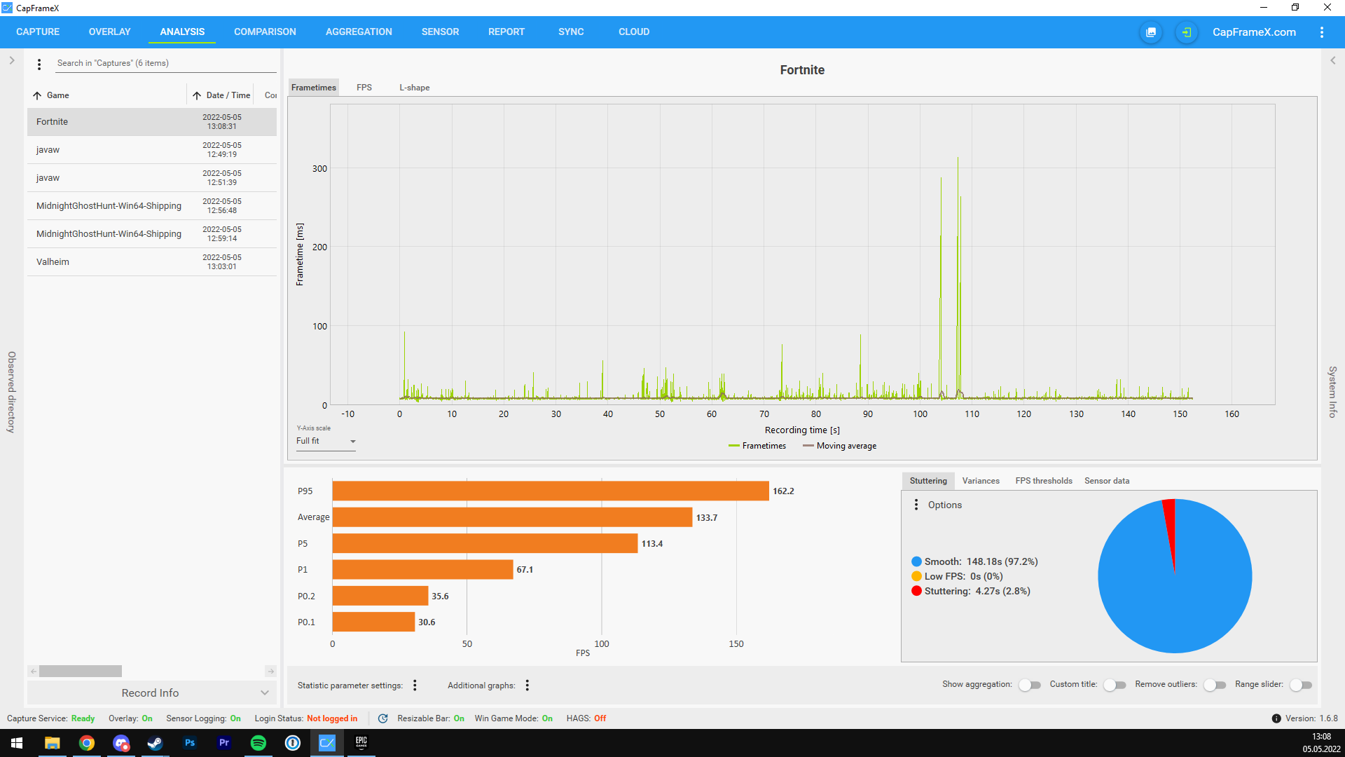

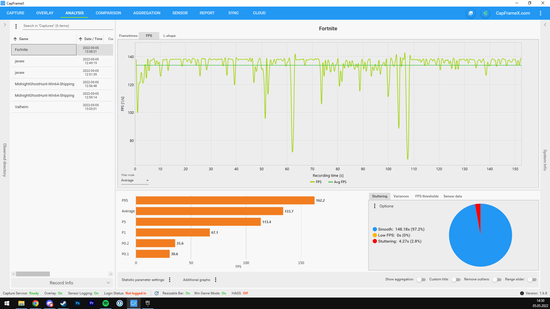

Fortnite:
Dort war ich in der Anfang-Lobby wo man mit anderen Spielern wartet, im Bus. Außerdem bin ich gelandet und bin in einem Ort gelaufen.

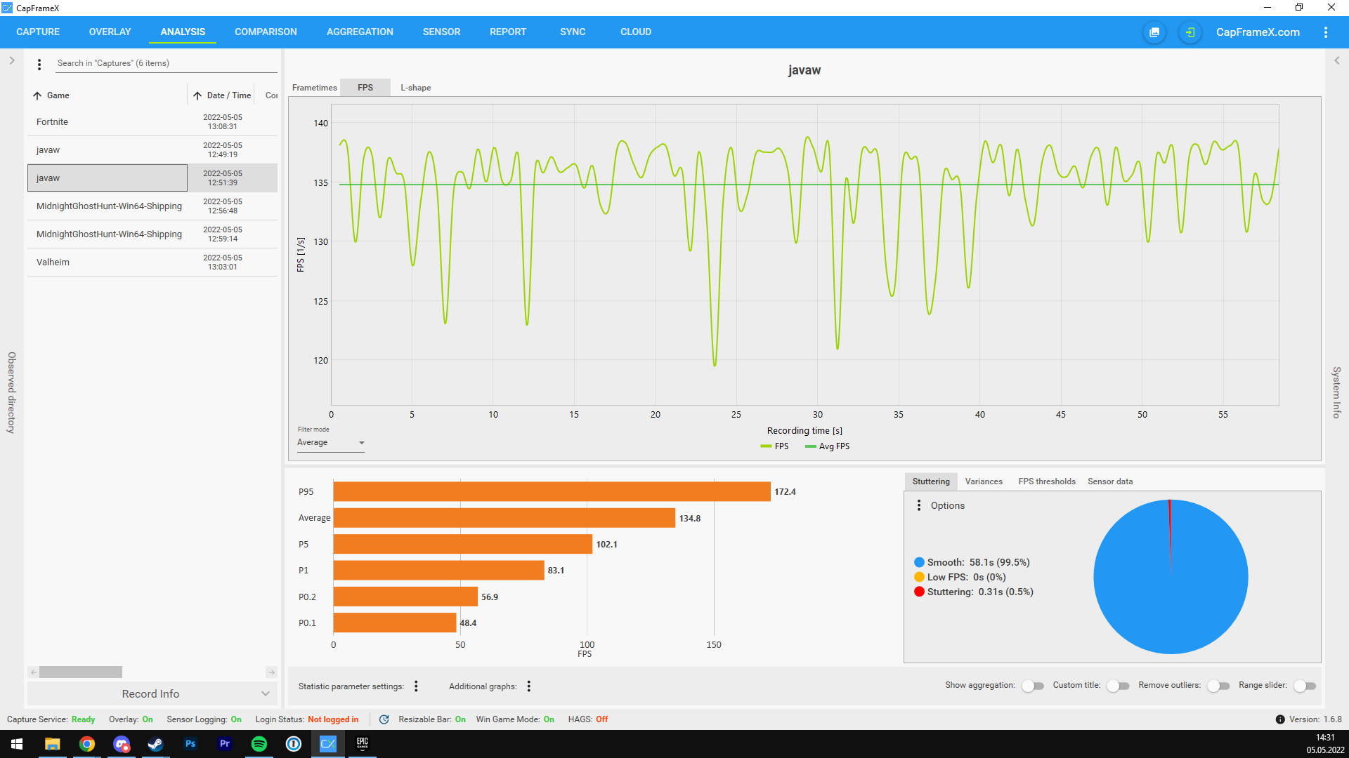

Ich habe gerade gesehen, dass es noch einen Tab mit "FPS" gibt, diese Screenshots hänge ich euch auch noch dran.
