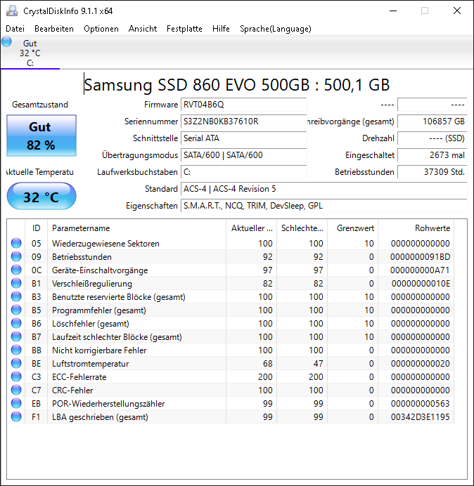

Was sagt CrystalDisk zu deiner Platte?

Spiele hauptsächlich Guildwars 2 aber auch andere Games getestet,meiste auf max settings in 1920x1080p.Die Drops sind von 120fps auf 80 teilweise auch unter 60 und es springt halt hin und her so dass es ruckelt.Habs auch schon auf unterschiedliche FPS gecappt mit Freesync an und aus aber leider keine Besserung.Zu den Temps is die CPU 55° und die GPU 52°,Mir ist auch aufgefallen dass die Frametimes extrem schwanken von 10ms auf 30ms etc.Davor hatte ich übrigens nen Ryzen 5 3600 gehabt wo es besser lief :) Und Crystal Disk sagt dass alles in Ordnung is,häng mal ein Bild dran wenns das is was du wissen willst.

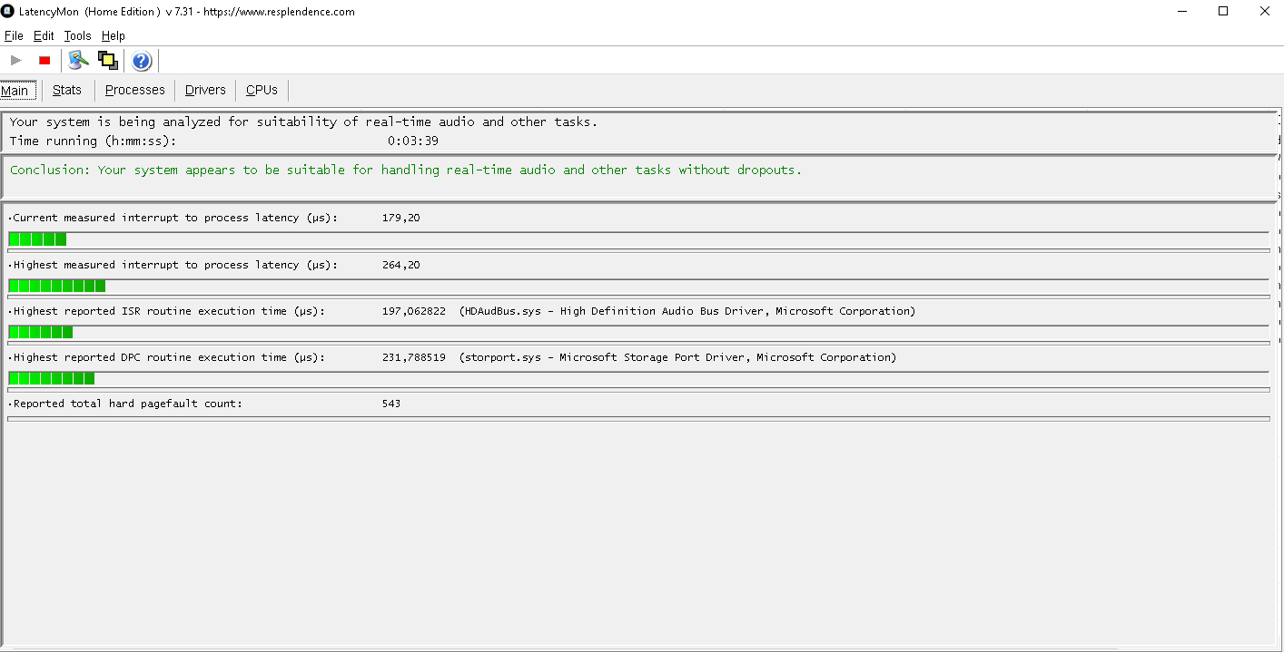

habs installiert und das kam bei raus.Soll ich ein Game starten und das nochmal machen oder reicht das auch ohne aus?

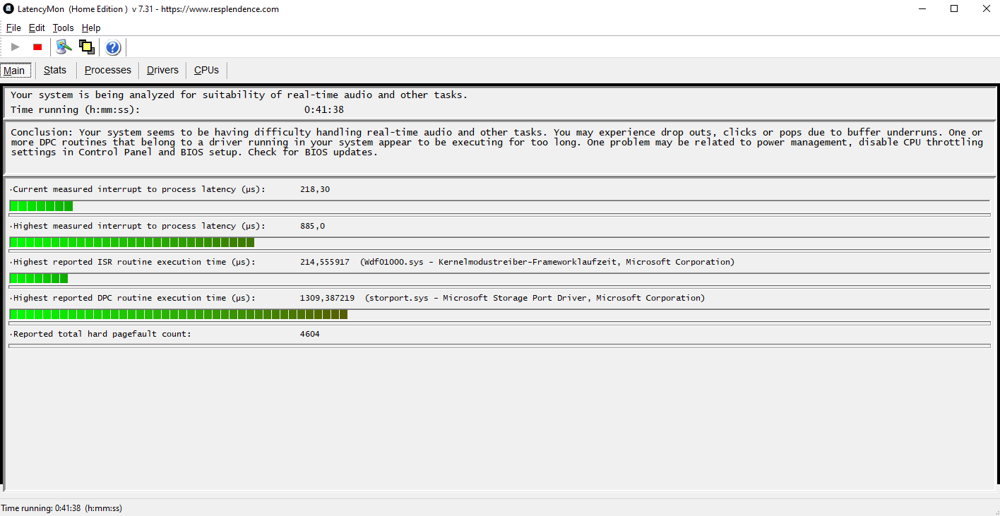

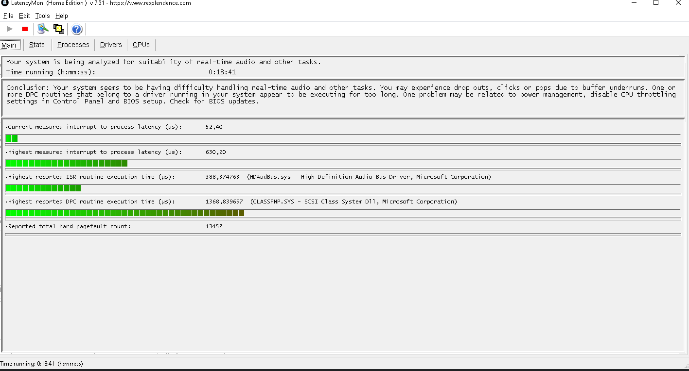

mmh nach einer weile latency mon kam grad diese nachricht,weiß aber nicht was das zu bedeuten hat :(

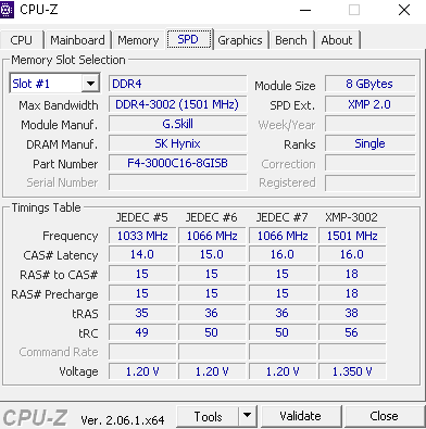

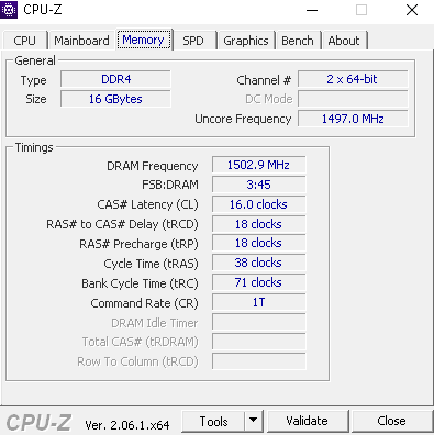

Hab mal screenshots gemacht :)

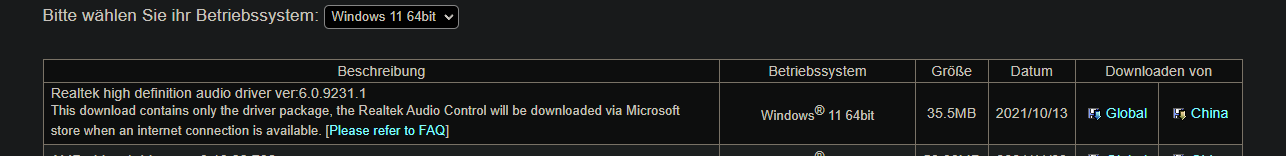

Hast du auch deinen Audio Treiber installiert?
Ich weiß ja nicht ob du Win 11 oder 10 drauf hast... aber der treiber auf der Herstellerseite ist auch von 2021..... überprüf mal im geräte manager ob dein eigener treiber aktueller ist...

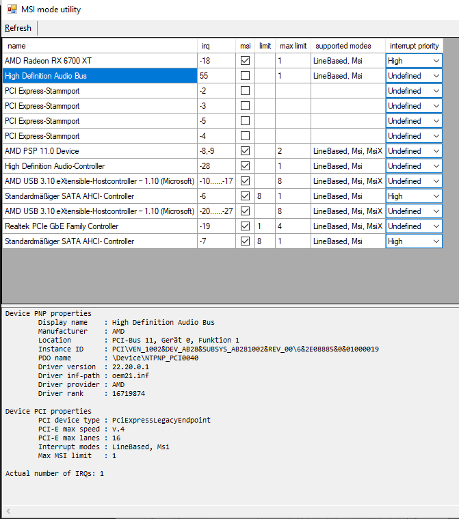

Lad mal MSI Util v3 runter und schau nach(die executable als Admin starten, denn es kommt keine Prompt).... bspw. sieht es so legit aus:
Falls deine GPU kein häkchen bei der spalte msi hat bspw. aber die supported modes es zulassen würden, dann häkchen setzen und die gpu interrupt prio. auf high stellen.
Wenn bei deinem Intel Adapter auch kein häkchen steht aber die modes vorhanden sind, auch da ein häkchen, aber die prio dort auf undefined lassen
Dann oben rechts auf Apply.
PC neustarten und testen ;)

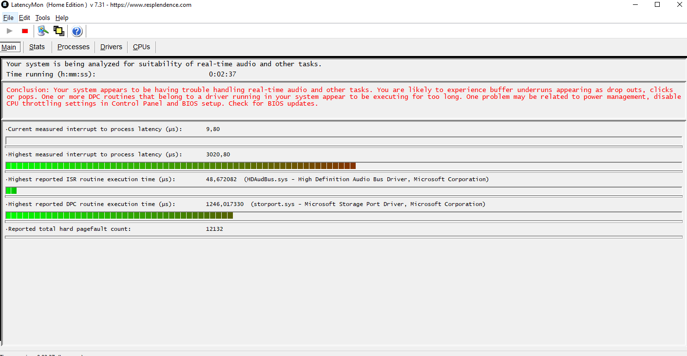

Hab grad mal die Install-Log vom AMD Chipsatz-Treiber abgecheckt,überall steht "success". Audio Treiber war net installiert,hab den von der Herstellerseite mal genommen.Ram steckt jetzt in Slot 2+4 und bei MSI Mode den Haken bei der graka gemacht und auf High gestellt. Bios Version is auf Version 4.30,denke das is die aktuellste Version weil die andren Beta sind.Hab auch mal nen Bild angehangen wie es bei mir da aussieht.Und bei Latencymon wird es rot seit vorhin.Leider keine Besserung :( es ruckelt immer noch in jedem Game wie Hölle

hab nach dem Haken neu gestartet und latencymon laufen lassen.Zwar wird nicht gleich nen Balken rot aber leider keine Besserung bei den FPS Drops :(
Immerhin nicht mehr der Audio Treiber als Ursache. Scheint ja noch was mit dem Speicher zu sein.
Storport.sys
weiß netmal woher das kommt,habe ja nix gemacht außer alles frisch installiert :) deswegen bin ich so verwundert,dass aufeinmal sowas zicken macht weil vorher gabs die probleme halt nie
