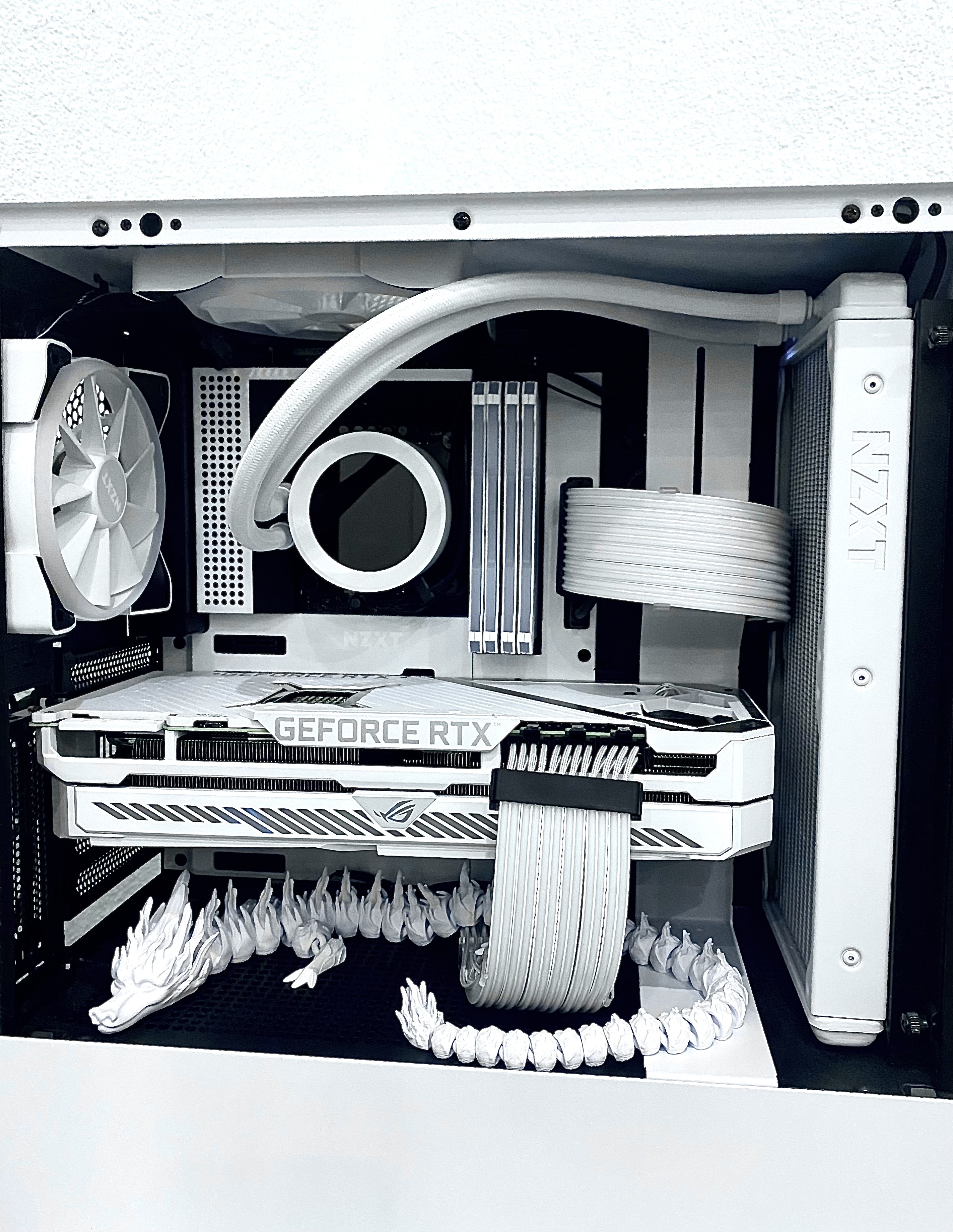

Einmal ein Bild vom PC posten mit dem Innenleben?
Selber zusammengebaut oder machen lassen?

hallo Leute, jetzt schon mal vielen Dank für eure Bereitschaft das Problem zu lösen. Ich werde heute Nachmittag versuchen die Tests laufenzulassen und diese euch mitzuteilen. Anbei ein Bild von meinem PC. Bei dem anderen Monitor war es konstant 144FPS der hatte auch nur 144
