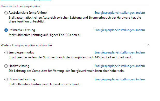

Energie auf Warp 10 nicht gestellt, stattdessen im Energiesparmodus unterwegs?
Energiesparplan > Maximale Leistung

Hast du den Energiemodus nachinstalliert?
Ultimative Leistung für "Higher-End-PCs" habe ich noch nie gehört.
Hast du mit Höchstleistung das Problem noch immer?
Reaktionen: NerdmitHerz, Cerebral_Amoebe und HansDetflefAndi
Hab es nachinstalliert aber egal was ich da einstelle die probleme sind leider dennoch vorhanden

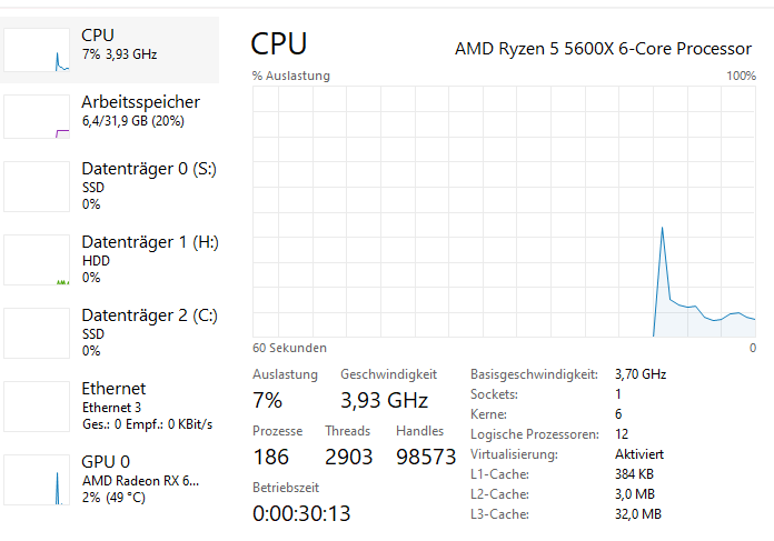

Die CPU hat zu viel zu tun. Schau mal, ob im Hintergrund irgendwelche Sachen laufen, kann mir nicht vorstellen, dass sie mit dem Spiel allein schon überfordert ist. Im idle, wie sieht da die Auslastung der CPU aus?

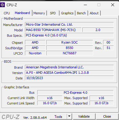

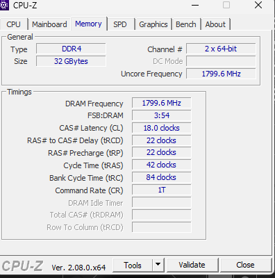

Laut CPU-Z sind es schon 32GB.
Auch wenn der Prozessor keine Rakete ist, packen sollte er das trotzdem.

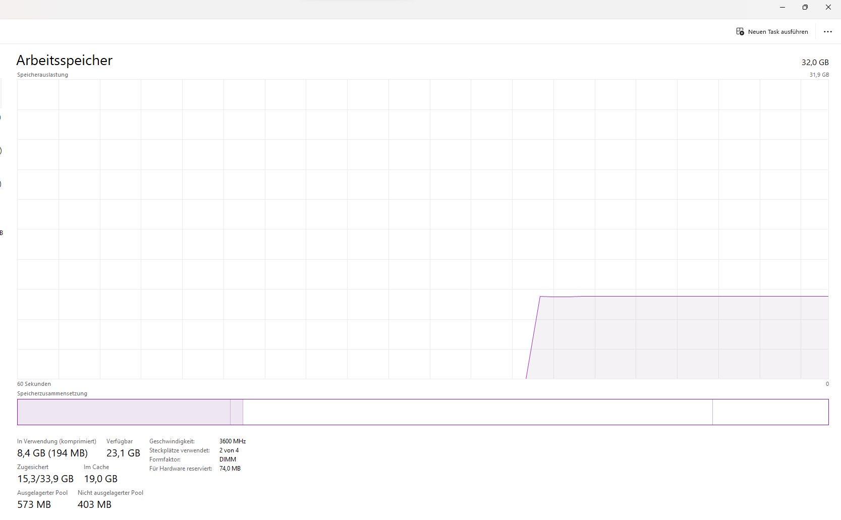

16GB RAM reichen offenbar nicht mehr aus.
Erweitere auf 32GBAnhang anzeigen 1421318
Hab schon 32 GB

Mich wundert eben, dass die CPU so hart ausgelastet ist beim spielen.

Habe noch nie 32GB voll bekommen. Wie machst du das???????
Ich habe da den stress test am laufen mit voll auslastung
Sehe grad auch das CPU mehr ausgelastet ist als die GPU und die GPU von 2600mhz bei problemen auf 400mhz usw runtertaktet woran kann das liegen..

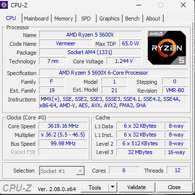

Womit wird der Prozessor gekühlt? Kannst du im Afterburner einstellen, dass er auch die Frequenz der CPUcores anzeigt? Evtl. taktet er nicht hoch.
