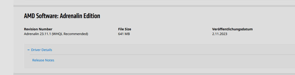

Welchen GPU Treiber genau hast du installiert?

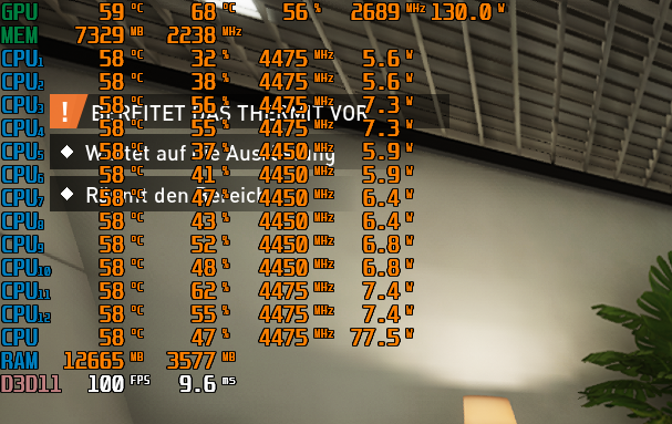

Also in GPU Limit bist du nicht, da hast du eine Auslastung von unter 50%.
Die Spiele sind auf der SSD? Sam ist aktiv? Freesync auch?
Du hast ein Haufen CPU Last, allerdings wird auch die Takt Frequenz von 4600 MHz angezeigt, was eigentlich für nur ein oder vielleicht 2 Kerne spricht.

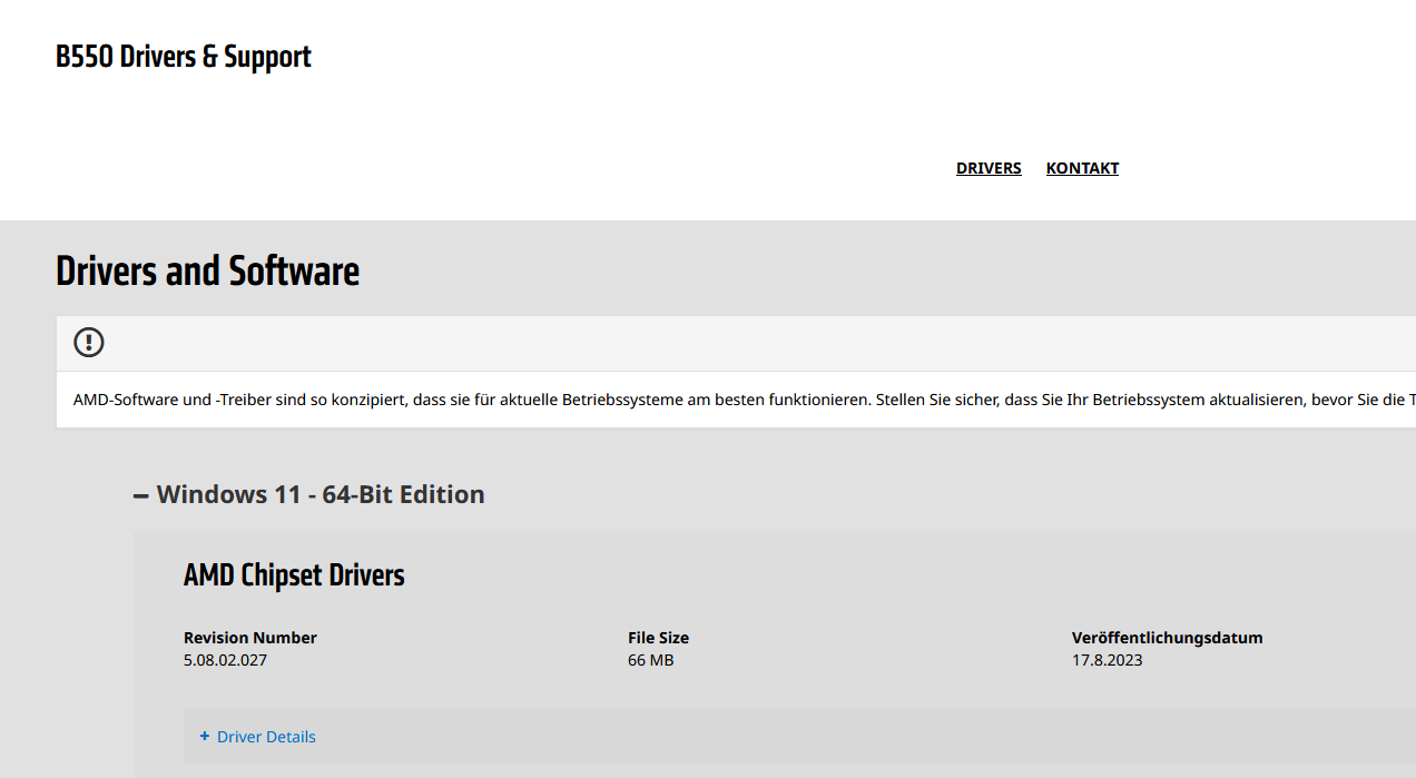

Der AMD Chipsatztreiber ist installiert und ist sauber durchgelaufen?
Ich finde der angezeigte Verbrauch passt zur Auslastung deiner Grafikkarte.

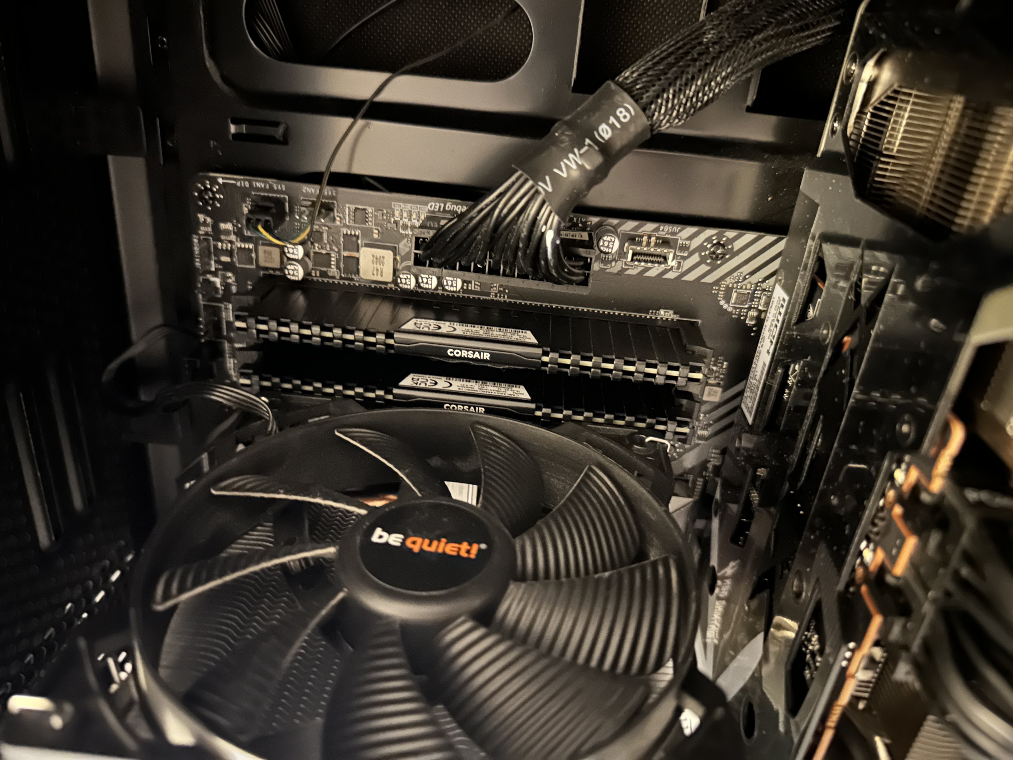

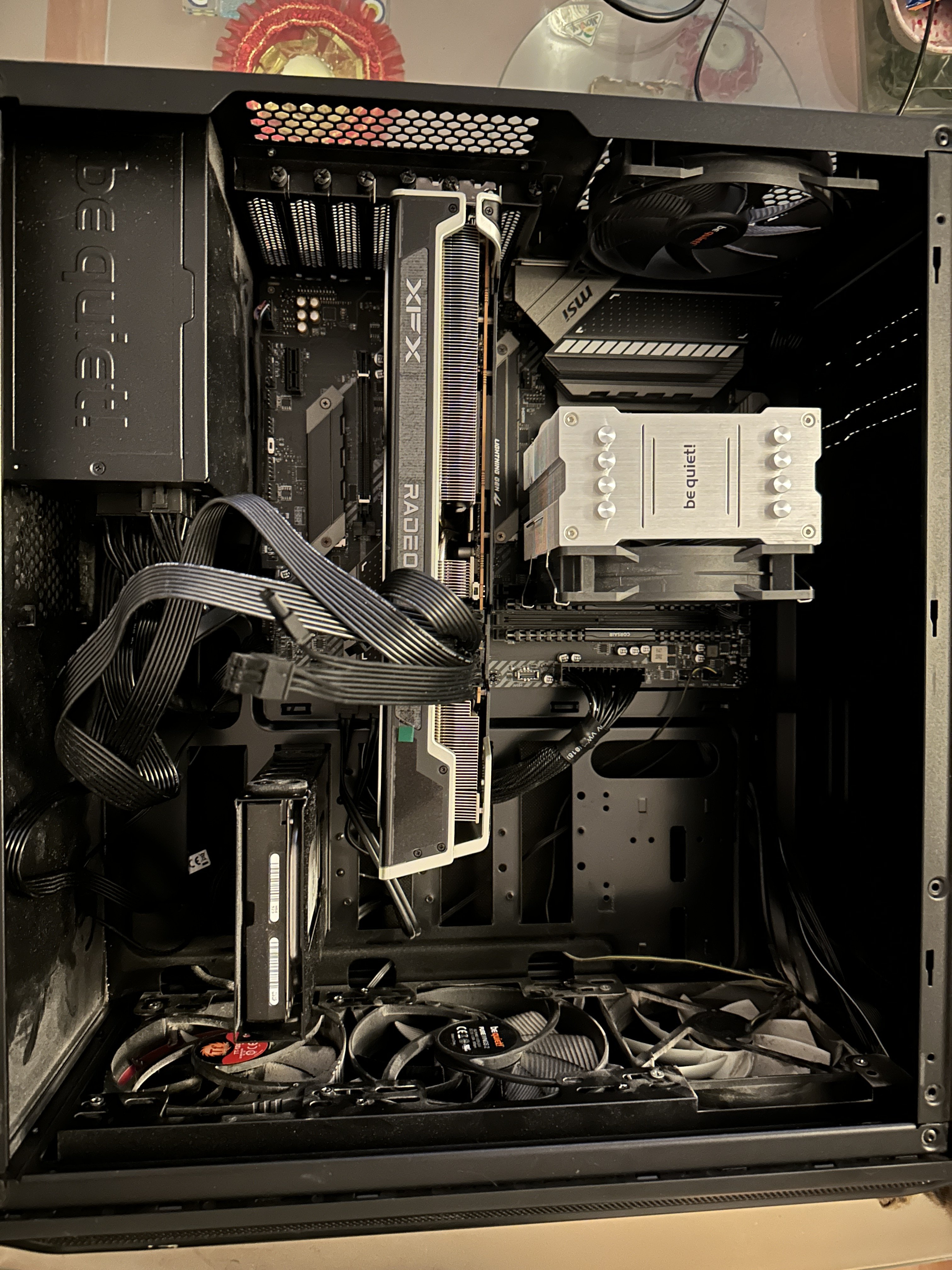

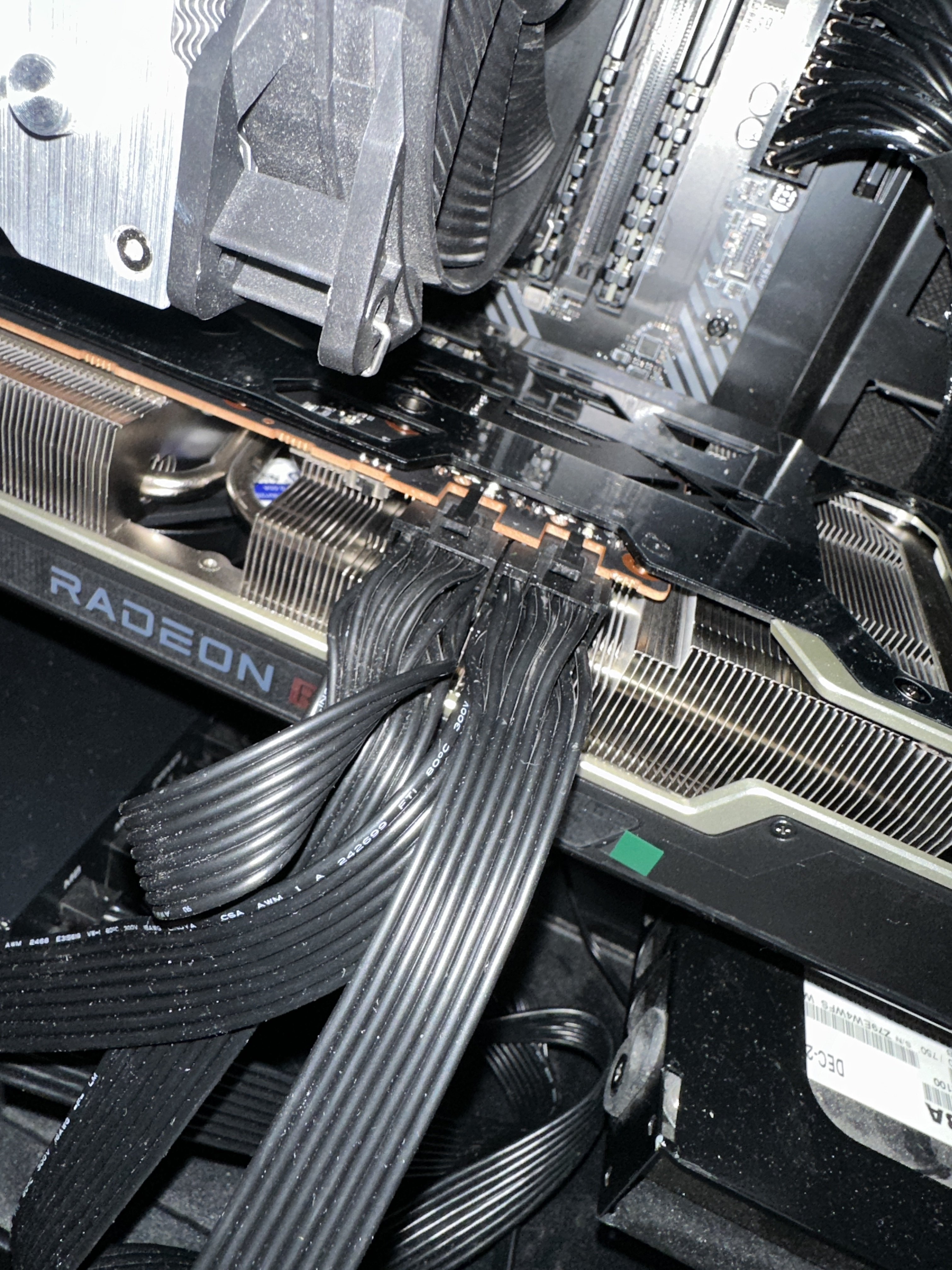

hoffe man erkennt etwas bitte nicht aufm kabelsalat achten da case geschlossen ist ist es mir nicht wichtig wie es dein aussiehtDannyA4 schrieb:Mache mal bitte ein-zwei Fotos vom inneren deines PCs.

Spiele sind immer auf der SSD , Freesync an aber auch im "Aus" zustand ohne erfolg.cutterslade1234 schrieb:Also in GPU Limit bist du nicht, da hast du eine Auslastung von unter 50%.
Hast du evtl so was wie raytracing oder hairworks aktiviert?
Nach Windows installation ganz normal AMD Treiber installiert.

Welcher Grafikkartentreiber ist installiert?

Chipsatztreiber installiert?

Ne hab die adrenalin installiertDannyA4 schrieb:In FullHD ist natürlich die Grafikkarte nicht so stark gefordert, gerade auch, wenn man die Grafikeinstellungen noch herunterdreht. Aber das ist alles noch Spekulation.
Auch kann es sein, dass er vielleicht den "Pro" Treiber installiert hat und nicht den Adrenalin.
Zu eifriger Virenscanner kann auch sein. Oder Afterburner stört...war auch schon alles da. Er macht ja keine Aufnahme mit dem Adrenalin Overlay.
DannyA4 schrieb:Welcher Grafikkartentreiber ist installiert?
