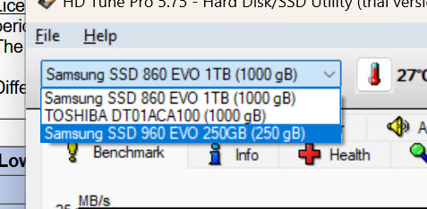

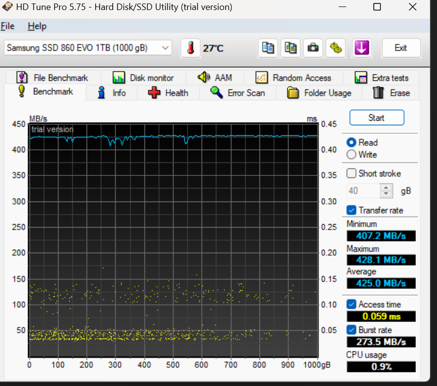

Ich hoffe die normale SSD von Samsung ist keine Qvo? Und du hast kein bitlocker aktiviert? Im Zusammenhang mit Windows 11 Pro und Bitlocker hab ich gelesen das es seit einem August Update Probleme geben soll.
Um die Temperaturen deiner SSDs zu checken wäre Cystal Disk oder Samsung Magician geeignet mit letzteren kannst du evtl Firmware Updates laden und den Zustand und Einstellungen checken. Trim , Garbabe usw.

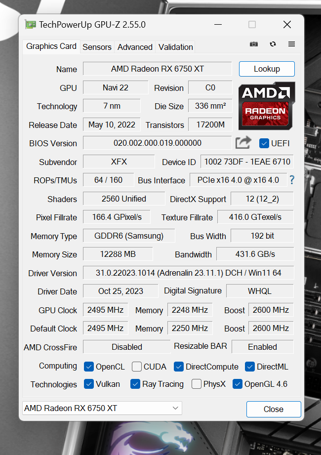

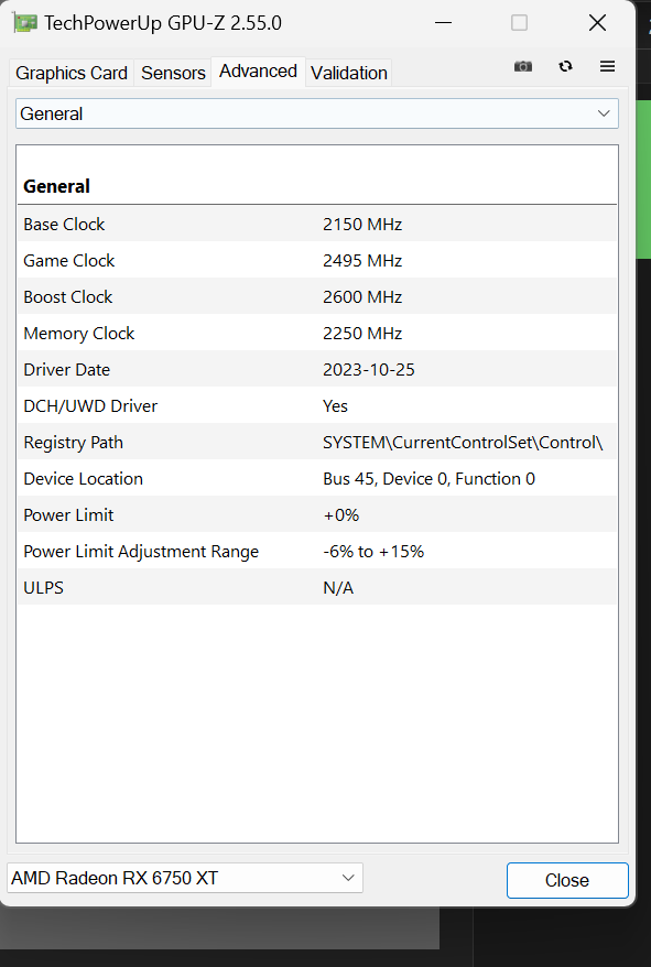

Die Spiele sind auf der SSD? Sam ist aktiv? Freesync auch?
Zeig doch mal einen Screenshot von GPU-Z bitte.
Reaktionen: cutterslade1234
Sam an oder aus hätte nicht solch krasse Auswirkungen.

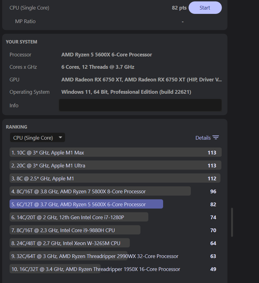

Mein 5600 non-x schafft im cb23 ca. 10700 pts im Mutiscore und 1470 pts Singlecore, ebenfalls 3600er RAM.
Ein Vergleich mit deiner CPU wäre hilfreich.
Reaktionen: loser
der Cinebench 2024 hier zeigt den 5600x mit 98 Punkte SingleCore, 698 Multicore.
Da liegen deine Werte schon 20% darunter.
Ich würde jetzt im Bios schauen, ob da etwas bremst, wie z.B. der Eco-Mode usw..
@SonyFriend der Computerbase alle Leser Testen Benchmark ist ungefähr so wie Userbenchmark jeder hat andere Settings und kann daher auch die CPU OC haben ... oder über Curve Optimizer einfach mehr aus der gleichen Package Power rausholen.
man findet auch Werte von 5600X die nur 91 Punkte haben.

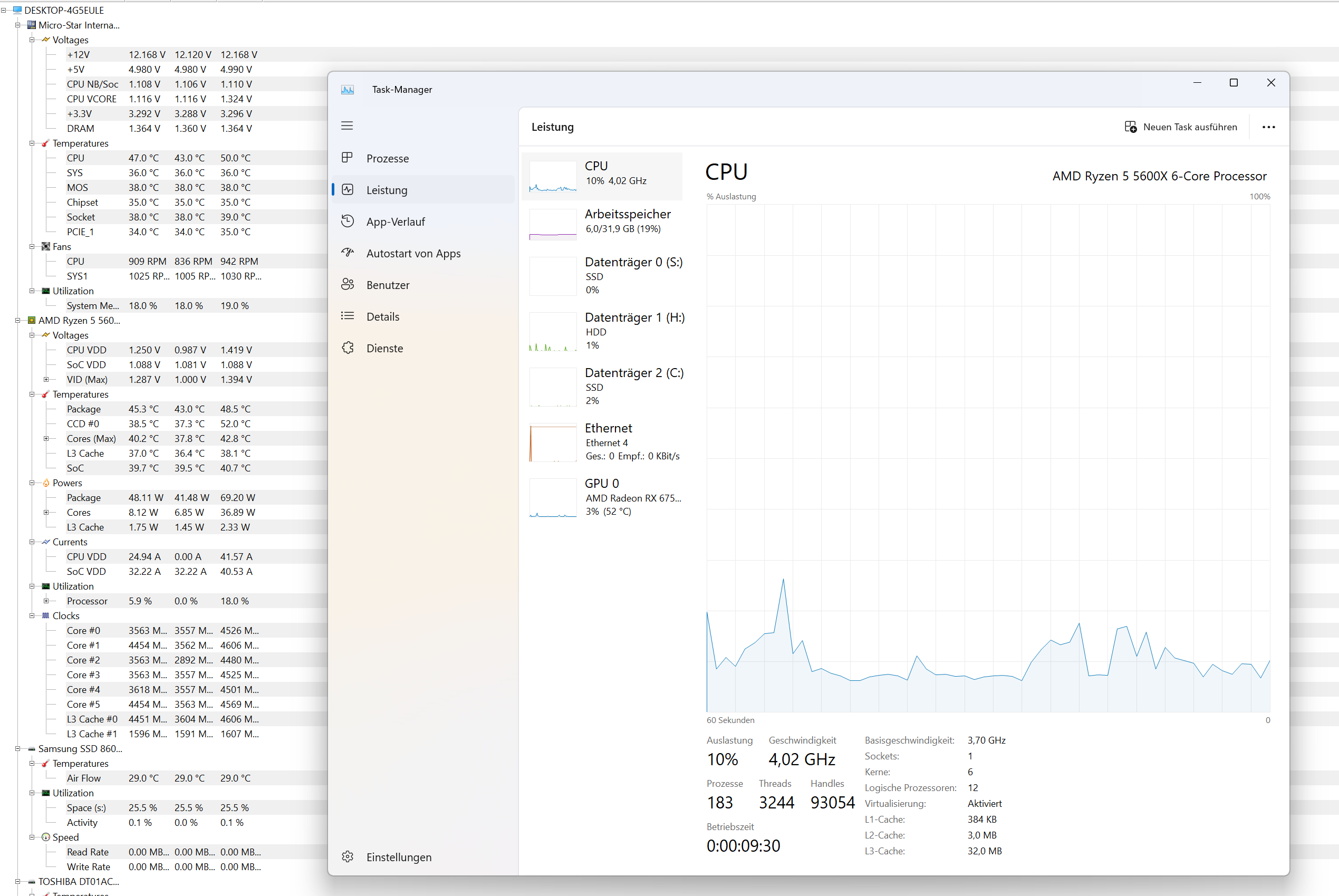

Clock Stretching beachtet ? Effektiven Takt der Kerne anzeigen lassen -> Ryzen Master oder HWInfo
https://www.computerbase.de/forum/threads/clockstretching-5800x3d-herausfinden.2097328/
am liebsten wären mir Screens von HW Monitor oder HWInfo wo Powercap oder Themal Throtteling mit drauf sind ... Wobei im Video erreicht er die 76 Watt max schon ..
Aber auch das alles sollte das System nicht so sporadisch ausbremsen ... ich würde immer noch gerne SMART Werte alle Festplatten sehen ... SSD und HDD..
Ressorcen Monitor mal öffnen im "Idle" wie verhält sich die CPU dann ... was für Programme ziehen da schon Last.
was komisch ist ... Package Power von knapp 40 Watt wenn die CPU nix tut und dabei nur knapp 7 Watt frisst ... über 30 Watt für den Socket ist zu viel ... aber keinen Plan wie man das ändert ausser BIOS Default und alle Mainboard Auto OC Funktionen aus lassen.
Das könnte man auch mit dem Ryzen Master mal gegenchecken ... ich hab nen 5900x mit 2 Cores und der verbraucht im Idle nicht mal 20 Watt ... eher genau um die 17 Watt ...

Ich würde echt gerne cb23 Werte sehen, der 2024 ist mir noch zu neu zum Vergleich.

energiesparplan auf ausbalanciert und immmer noch 40 watt bei unter 10% auslastung.

Das untermauert ja auch der HWMonitor-Screenshot: kaum ein Kern erreicht 4600 Turbo-Mhz
