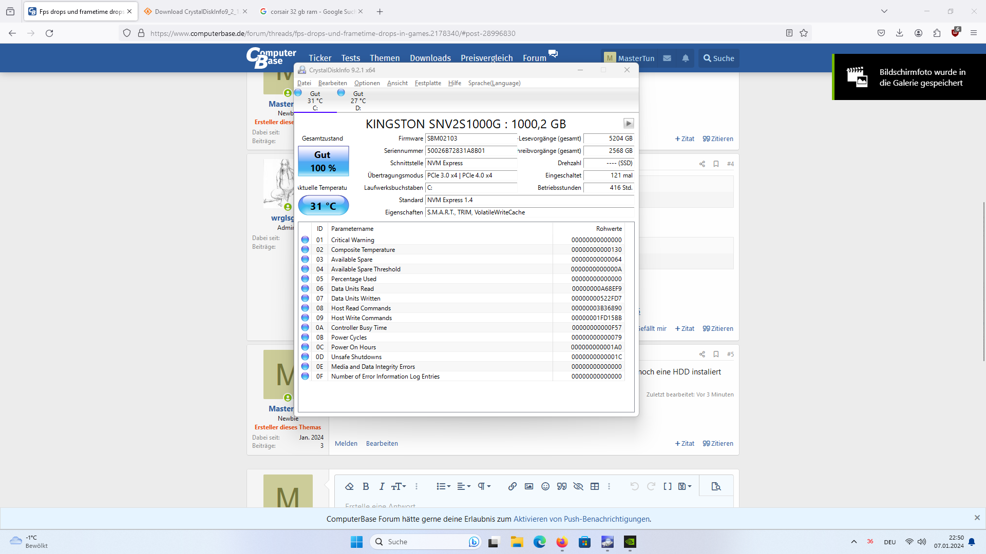

UEFI Update installieren. Crystaldisk starten und einen Screenshot vom Wert C7 CRC-Fehler hier hochladen.
UEFI ist schon auf neuste, Crystal Disk lade ich dann gleich herunter
Reaktionen: redjack1000
Hab 32GB RAM RGB pro auf 2 Riegel. XMP 2.0 aktiviert und SSD hat noch 180gb frei, hab noch eine HDD instaliert aber da ist nix drauf RAM ist richtig eingesteckt
Hier ein Bild von CrystalDisk

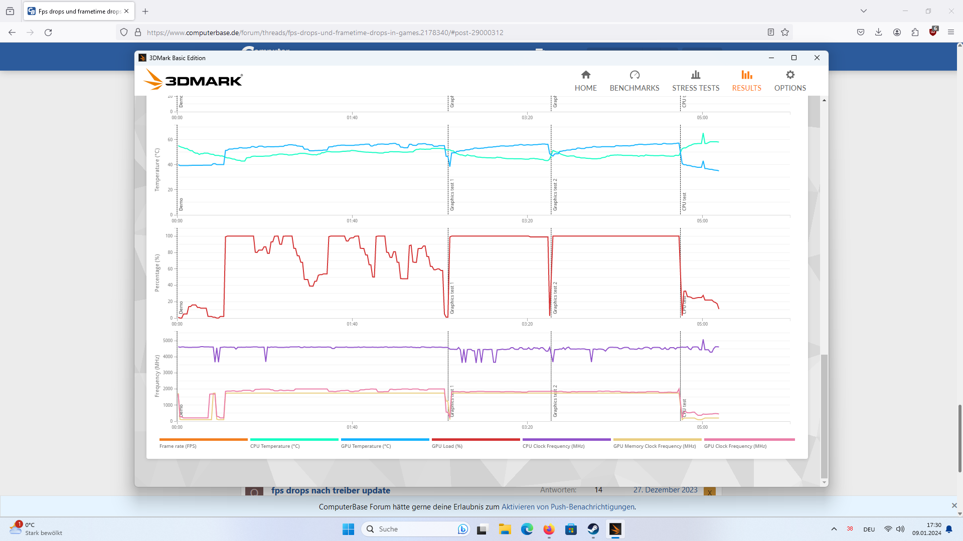

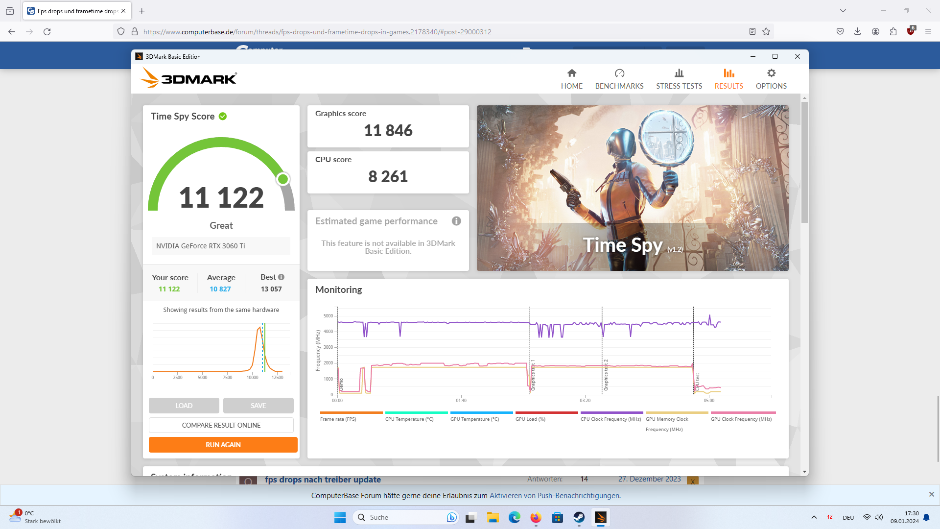

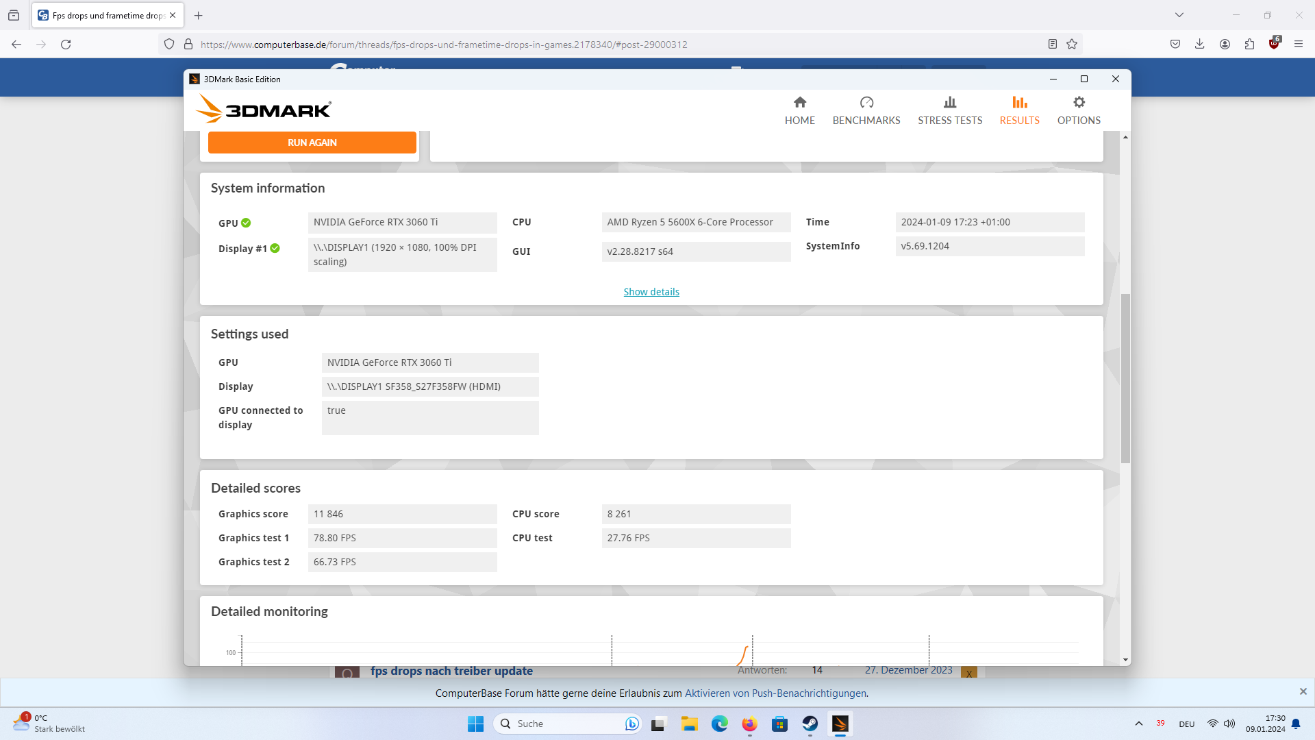

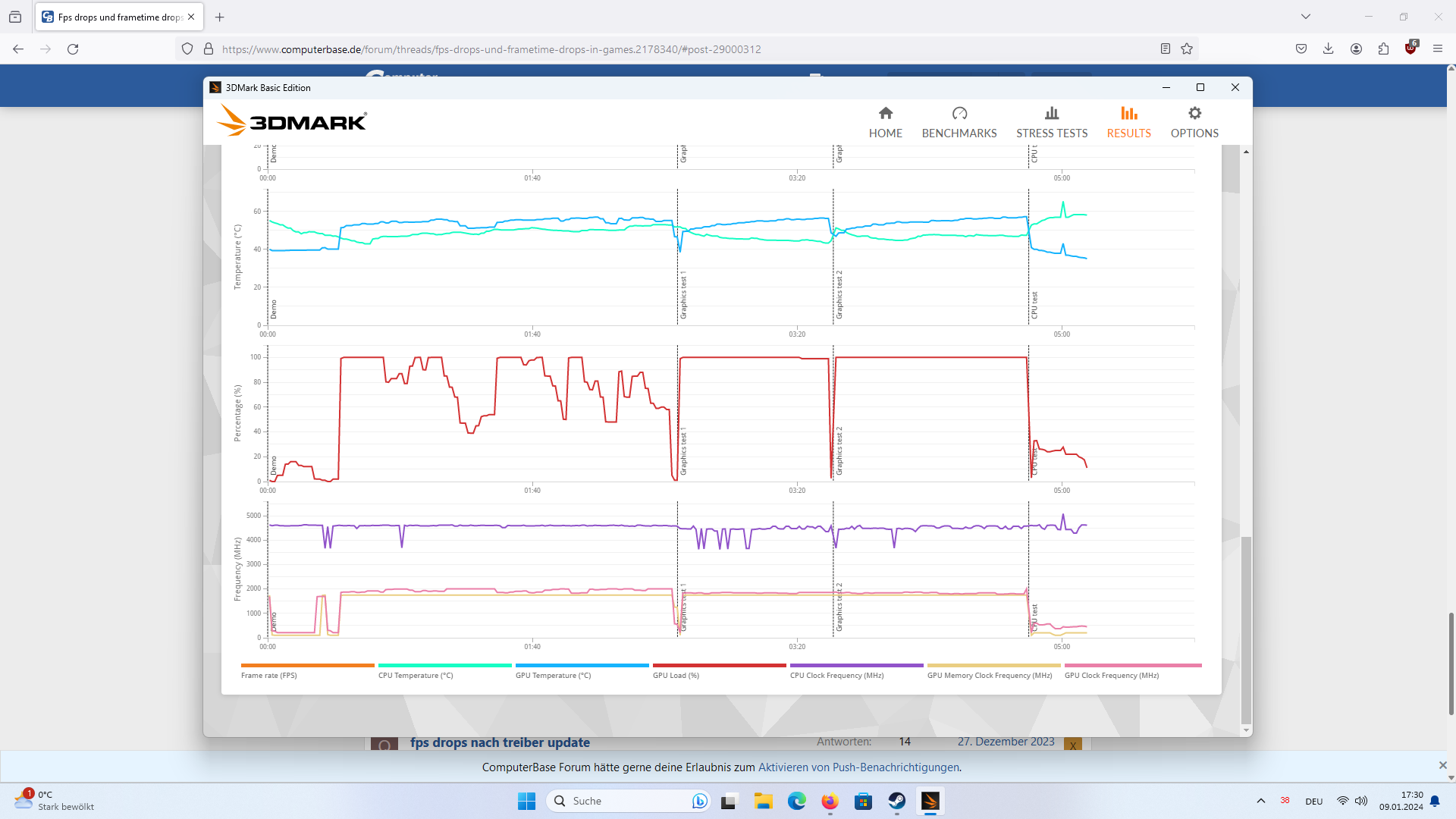

Guten Abend, das waren meine Ergebnisse in 3D Mark Timespy.
Manchmal kommt es bei meinem Monitor vor, dass der bei Spielbewegungen flackert, das hab ich aber nicht immer. Dieses Problem hatte ich aber auch mit meiner RX 6700 XT. Weiß jemand woran das liegen könnte? Hab übrigens 3600mhz ram falls das hilft

Das sieht ja ziemlich perfekt aus.
Flackert die Helligkeit, oder gibt es richtige Ausfälle?
Helligkeit ist ein typisches Problem von manchen Monitoren in Verbindung mit variabler refresh rate....also freesync/G-sync.
Ausfälle deuten auf ein schlechtes Kabel hin.
