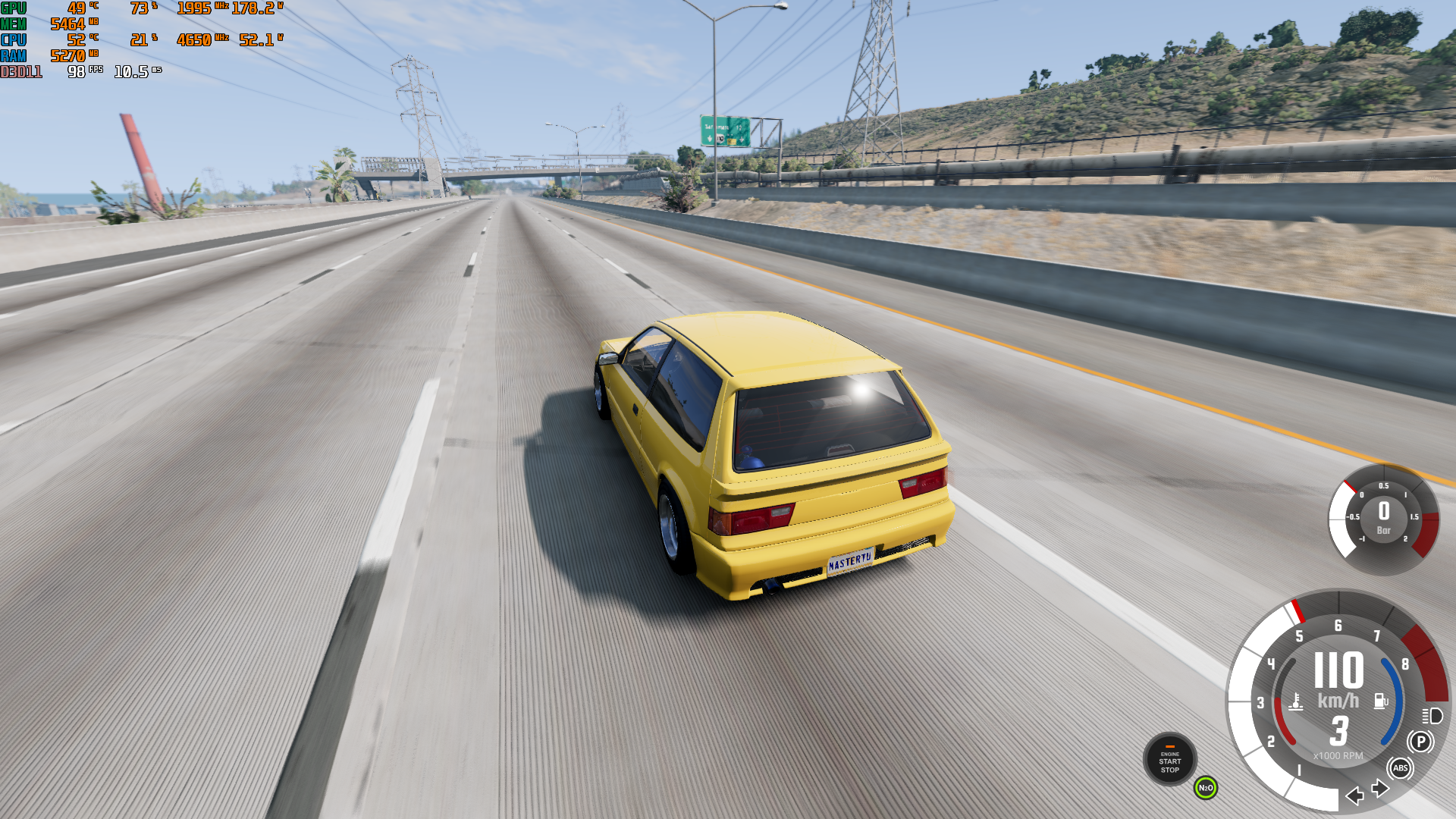

Hier ist ein Game welches oft am ruckeln ist, das sind meine Werte, ist das ok? Hab für das Bild V-Sync aus gemacht das man die leistung von den teilen sieht, aber spiele immer mit V-Sync und die frametime schwankt oft und manchmal gehen die fps unter meiner aktuellen hz anzahl, also z.b 69 fps obwohl ich 72hz habe

MasterTun schrieb:
Ah ok, mein Monitor kann zwar nur FreeSync aber hab eine NVIDIA GPU, macht das dann trotzdem was? oder passiert da garnix, was mir auch auffält ist, das das auch passiert wenn V-Sync an ist.
Freesync ist AMDs Markenname für VRR .....Nvidia nennt das G-sync compatible.
und auch wenn der Nvidia Treiber vermutlich rummeckert, das das Display nicht teuer zertifiziert wurde, funktioniert es ganz normal wenn du G-sync compatible in der Nvidia Systemsteuerung aktivierst.
Dazu sollte unter Windows und (wenn option vorhanden) im Spiel die maximalen Hz deines Monitors eingestellt sein und im Nvidia Treiber sollte V-sync erzwungen werden....nicht im Spiel.
Ist etwas komisch, aber sonst läuft es bei Nvidia nicht zuverlässig.
Von den Werten sieht alles super aus.

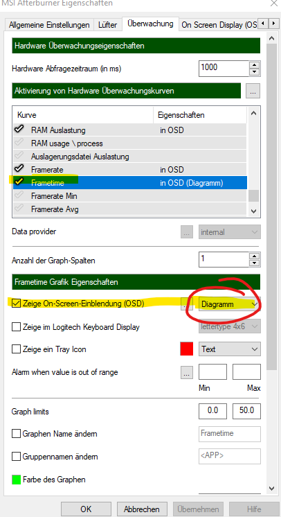

Was bei diesen Overlays extrem helfen kann, ist "Diagram" statt "Text" für sowas wie GPU Auslastung und auch das einblenden der Frametimes.
Dann sieht man für die GPU AUslastung nicht nur die Momentaufnahme, sondern auch Einbrüche im Verlauf und nicht nur die FPS, sondern auch deren Schwankungen oder Peaks.
Reaktionen: wrglsgrft
