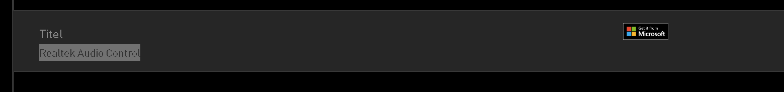

Realtek Audio Control
Das musst du aus dem Microsoft Store beziehen, einfach hier auf der Seite auf das Feld mit dem Store Symbol klicken.

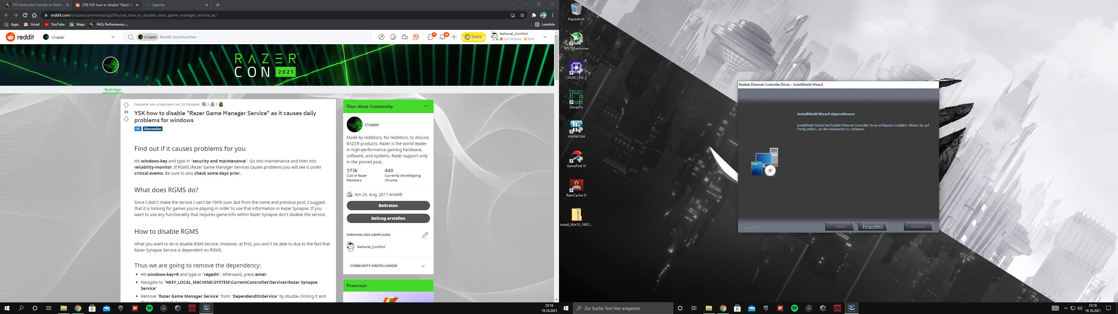

Löschen ist da gar nicht so einfach wie es scheint, bitte korrigiert mich wenn ich falsch liege, aber man kann ihn abschalten. Das Teil ist ganz schön ins System eingedrungen.
Wie in diesem Post gemacht:
https://www.reddit.com/r/razer/comments/kpp3hu/ysk_how_to_disable_razer_game_manager_service_as/

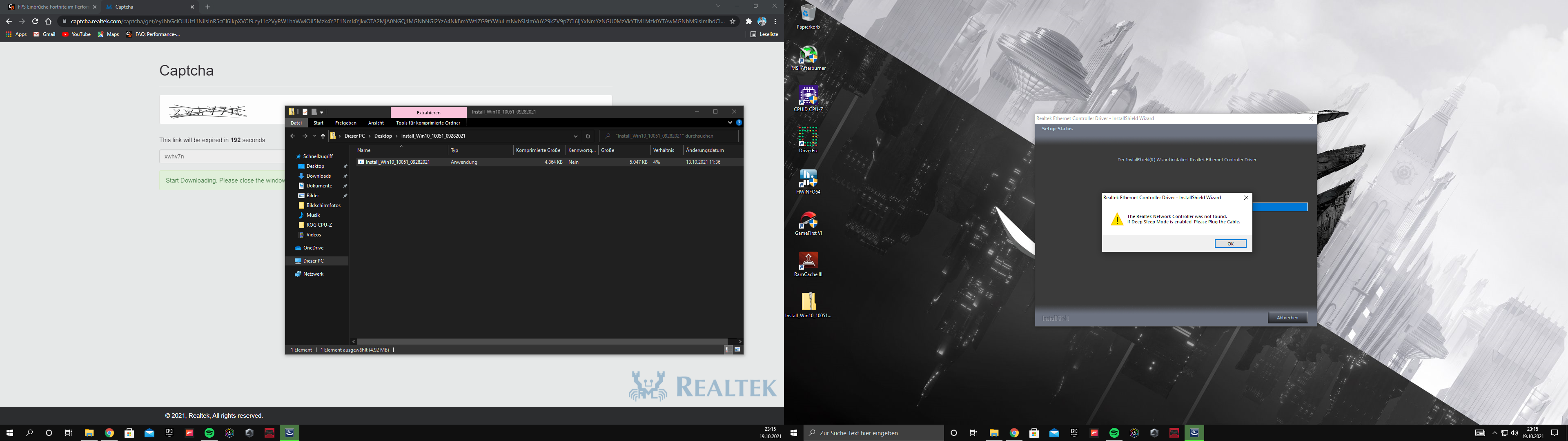

okay wegen chipset habe aber ein z490 E board von Asus
kann das net installieren oder muss das anders installiert werden??
obwohl da steht erfolgreich installiert

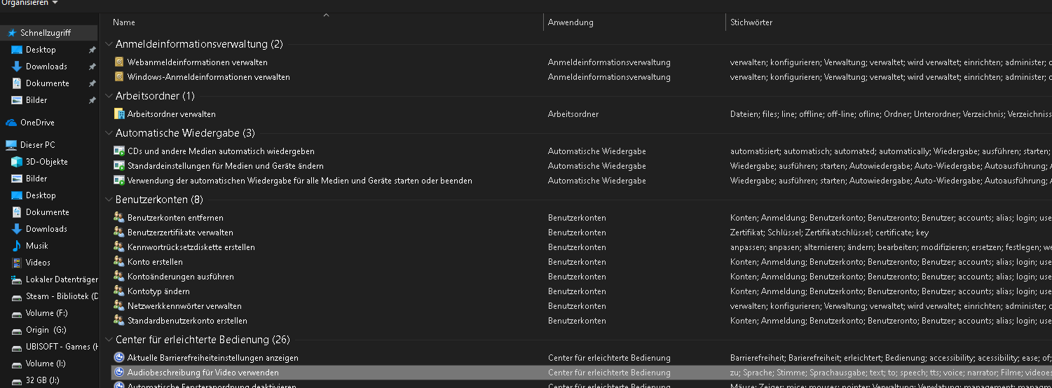

Das erste nennt sich GodMode und man erstellt einfach einen Ordner auf dem Desktop wo man ALLE Windows Einstellungen findet. Man braucht nicht lange suchen.
Anleitung:
Um in den GodMode zu gelangen, must du einen neuen Ordner auf dem Desktop anlegen und ihn spezifisch benennen.
Dazu klickst du mit der rechten Maustaste auf eine freie Stelle des Desktops und wählst "Neu" und dann "Ordner" aus.
Dem neuen Ordner musst du dann folgenden Namen verpassen, kopiere die folgende Zeile KOMPLETT in den Namensbereich des Ordners:
GodMode.{ED7BA470-8E54-465E-825C-99712043E01C}
Sobald du die Eingabe mit [Enter] bestätigt hast, ändert sich das Icon. Es ist nun ein namenloses Einstellungs-Symbol (ein blaues Rechteck mit farbigen Markierung).

Du suchst die Einstellungen für die " Soundkarteneinstellungen ändern", normal klickt man sich durch verschiedene Einstellungen bis man dort ist aber im Ordner leicht zu finden unter Sound".
Der Ordner erleichtert die Suche und Einstellung mehr nicht. Im Post #185 hatte ich geschrieben erst wenn ALLES läuft kann man dies 2 verwenden.
