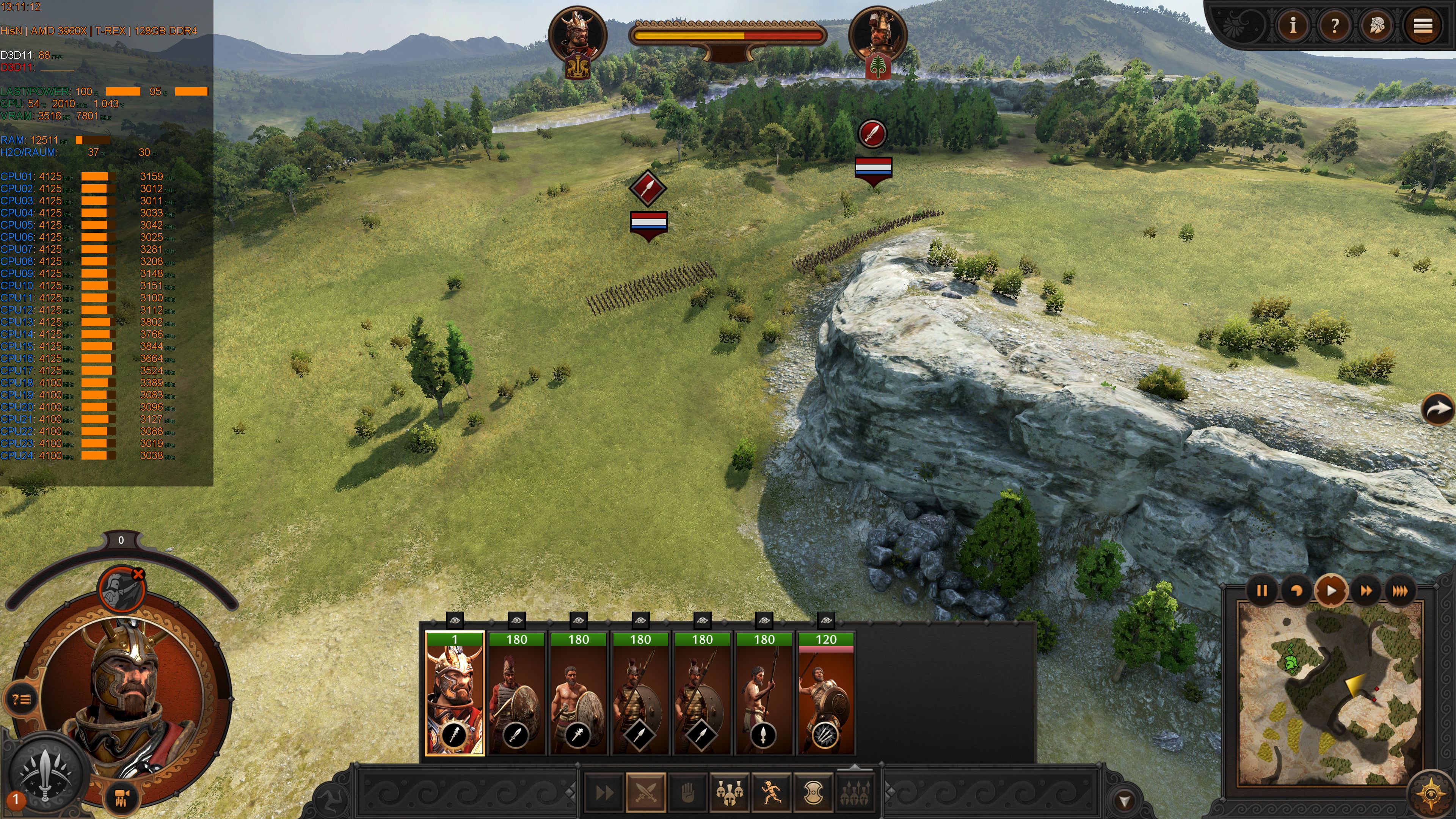

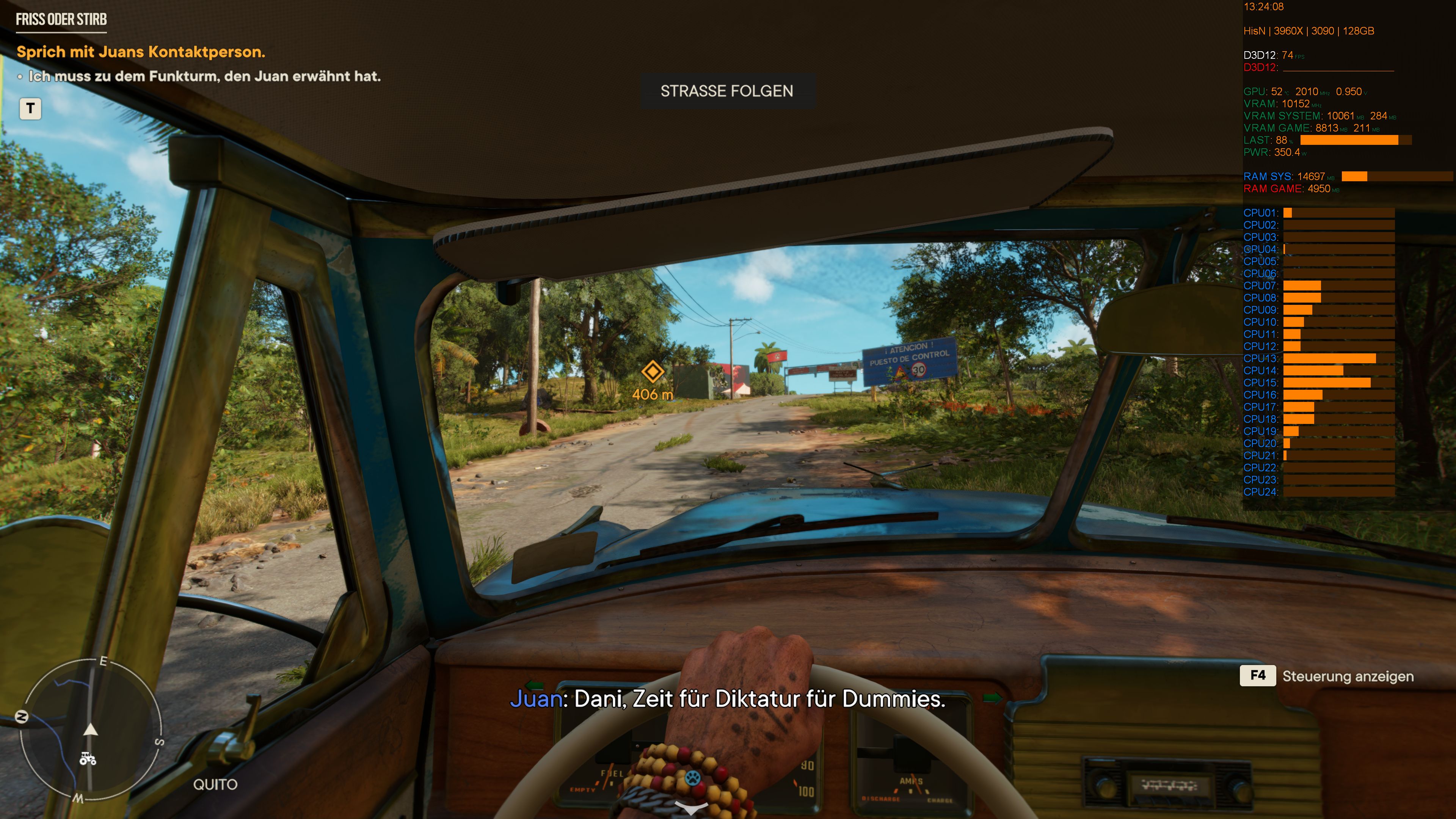

Wobei ..... ich die "Lesung" von wegen CPU-Core XXX ist zu 100% ausgelastet hinterfragen möchte @RitterderRunde
Was sagt Dir der Wert wirklich, sobald Du Intel Turbo Boost oder CPPC bei AMD aktiviert hast?
Ein CPU-Limit sehe ich immer an der Graka, dazu muss ich nicht einen Kern der CPU anschauen. Das ist unnötig kompliziert und in Zeiten von Mechanismen die die Last auf einem Core bündeln (nochmal der Hinweis: Intel Turbo Boost und CPPC bei AMD) auch völlig umsonst.
Wenn die Graka sich langweilt ist die CPU zu lahm. Und dabei ist es völlig unerheblich ob ein Kern, kein Kern oder alle Kerne auf 100% sind. Also warum sollte man hinschauen?
Kein Kern auf 100%, man sieht wie CPPC die Last auf ein CCX konzentriert. Graka langweilt sich. CPU-Limit.
Alle Kerne arbeiten wie verrückt, aber Graka auf 100%. Graka-Limit, kein CPU-Limit.
Darf ich fragen was die Konsequenz daraus wäre, wenn ein Kern auf 100% geht?
Wahrscheinlich wird sich seine Graka die ganze Zeit langweilen, da er Fortnite in LOW zockt. Es ist also von vorne bis hinten ein CPU-Limit. Was sagt uns dann der eine Kern der auf 100% geht?
Ernstgemeinte Frage.

Also bei meiner Fehlersuche würde bedeuten wenn ein Kern auf Max läuft, dass irgendwas nicht in Ordnung ist denn es sollte eben so nicht sein.
Er hat ein i7 10te Generation. Da sollte bei kein Kern bei 100% sein. Wenn doch, dann hat er meiner Meinung nach eine weitere Last, die zusätzlich den Kern belastet (meistens Kern 0 bzw. Kern 1)
Er spricht ja davon dass er oft längere Zeit unter 100 FPS ist .. sogar unter 40! Da müsste man nicht nur einzelne Spikes sehen sondern nahezu dauerhaft 100% bei Kern 1
Ich bin so sehr auf Kern 1 aus, da Fortnite speziell nicht so multicorelastig ist.
Das er scheinbar im CPU Limit ist, hab ich auch mehrmals angemerkt, aber 40 FPS + alles auf „low“ + performance Modus (ich habe mir den Modus angeguckt, da werden viele Grafik Funktionen ausgeblendet, mehr ist das nicht)
Dank AB, könnten wir dann rückwirkend ganz genau sehen was limitiert (CPU) und wie stark und welcher Kern.
Wir könnten dann zum Beispiel als Lösungsansatz Ansatz mal Fortnite sagen er dürfe nur Kern 9-16 verwenden (effektiv 8
threads/4Kernw) vielleicht hilft das schon?
Oder 3-16. Hauptsache weg von Kern 1 der zusätzlich andere Dinge managen muss.

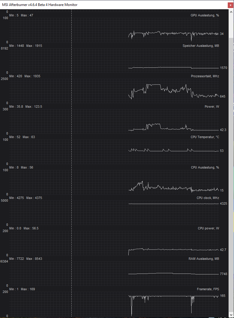

ich habe mal versucht, MSI Afterburner laufen zu lassen. Habe mich nach der Anleitung von HisN gerichtet, jedoch waren bei mir nicht alle Sachen zum Überwachen angezeigt.. Kann jemand damit was anfangen? ich denke, man sieht die Drops ganz gut .. Danke schon mal !

sabre schrieb:Hallo,
ich habe genau das selbe Problem. Alle 30-40 Sekunden droppen meine FPS bei Fortnite von 180 (habe die FPS bei 180 gecappt), auf 40 runter. Dadurch habe ich einen kurzen Lag, der einfach nur nervt.
Vorher war das nie. In meinem Fall blinkt die Festplatten LED seit ein paar Wochen rot. Ich vermute, dass es damit zusammenhängt.
Ich sehe manchmal Videos von Gameplays, die so clean sind. Wenn andere sich im Spiel drehen/umsehen, sieht es so flüssig aus. Bei mir halt gar nicht.
Meine Komponenten:
Ryzen 5 3600x
ASUS GEFORCE RTX 2060 OC
2x8gb Corsair RGB Pro 3200
MSI B450-A PRO MAX
CPU Kühler: be quiet Dark Rock 4
Meine Fortnite Settings sind komplett auf low (Performance Mode) und bei 180FPS gecappt.
Ich hab zwar nicht das krankeste High-End Setup,
jedoch muss es doch möglich sein, so ein Spiel mit den Komponenten flüssig zu zocken?
Ich will Sonntags einfach entspannt zocken, es regt so auf.
Zumal ich nichts anderes außer FN spiele.
Ob es an den Settings im NVIDIA Control Panel liegt?
Oder an einem Defekt einer meiner Komponenten?
Habe einfach das Gefühl, dass mit meiner GK etwas nicht stimmt.
Ich habe zwar jegliche Programme zum auswerten runtergeladen,
kann mit den Ergebnissen aber leider nichts anfangen.
