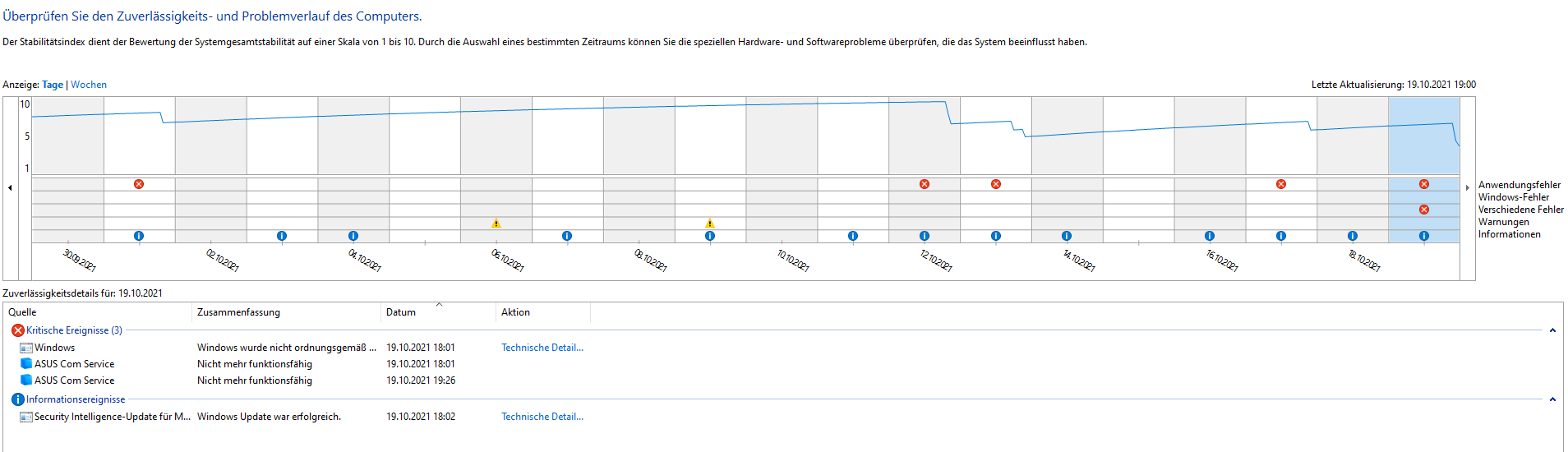

@sabre​
Poste bitte mal einen Screen vom Zuverlässigkeitsverlauf, den Namen einfach in der Windowssuche eingeben.
Müritzer schrieb:
@sabre​

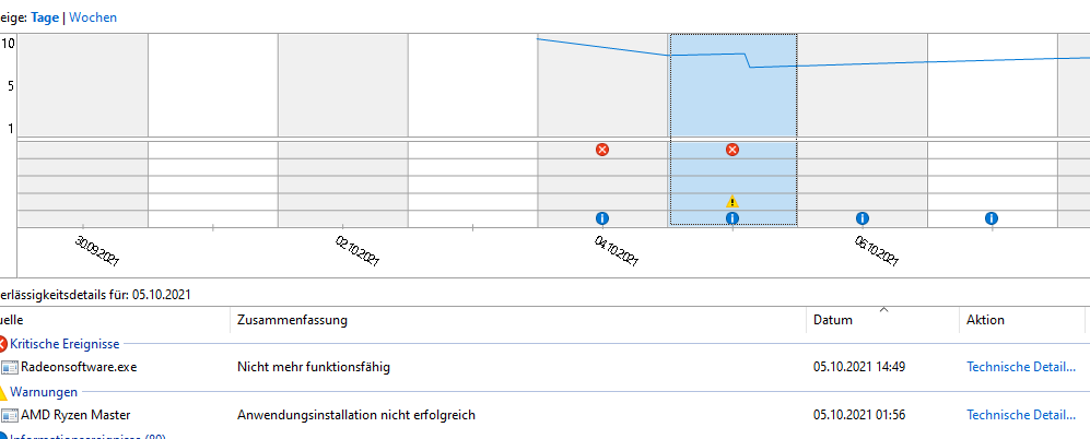

@sabre​
Kannst ja mal schauen ob am 12.10 / 13.10. / 17.10. die gleichen Fehler waren, dann kann man von diesem Programm als Störenfried ausgehen. Falls da noch andere waren schauen was die machen oder von wem die sind.
Das waren tatsächlich die gleichen Fehler! Das Programm ist anscheinend definitiv ein Störenfried..
Ich versuche das gerade "loszuwerden", ist wohl leider nicht ganz so einfach.
Im Internet finde ich ein paar Sachen dazu, man sollte diesen Dienst blockieren..
Kann ich diesen Dienst nicht irgendwie komplett löschen??

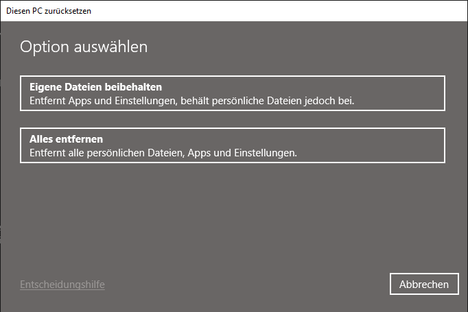

Bei solchen Programmen die sich so widerlich tief verankern hilft wohl nur eine komplette Windows clean Installation. Das ist die beste Option und dann nur Programme die man wirklich braucht und bei der Installation genau lesen. Funktionen oder Features direkt abwählen, bei Unsicherheit hier fragen.
Also ALLE Daten sichern die man weiter haben will.
Einen neuen USB Stick Windows 10 mit dem Media Creation Tool erstellen.
Auf einen anderen Stick, man sollte immer mehrere haben, ALLE Treiber von der Homepage des jeweiligen Gerätes runterladen und dann Windows neu.

Und mit der Clean Installation werden dann auch alle Windows-Einstellungen zurücksetzt und alle Programme + Daten gelöscht? Sodass ich dann wirklich nur noch die Programme lade, die ich wirklich benötige?
Ich habe mir ein YT-Video dazu angeschaut, das bekomme ich wohl hin.
Aber wo ist der Unterschied zu dieser Funktion?:
Willst wirklich alles komplett neu ohne Altlasten dann den unteren Punkt auswählen.
Die Liste mit den Treibern folgt.
Ja, ich habe bereits alles in eine Cloud geladen, was ich noch brauche.
Da kann jetzt alles weg und die Windowseinstellungen sollten auf Werkseinstellungen zurücksetzt werden..
Wäre der untere Punkt dann eine alternative zu der Clean Installation?
Der untere Punkt ist ein kompletter Clean install da wird alles platt gemacht.

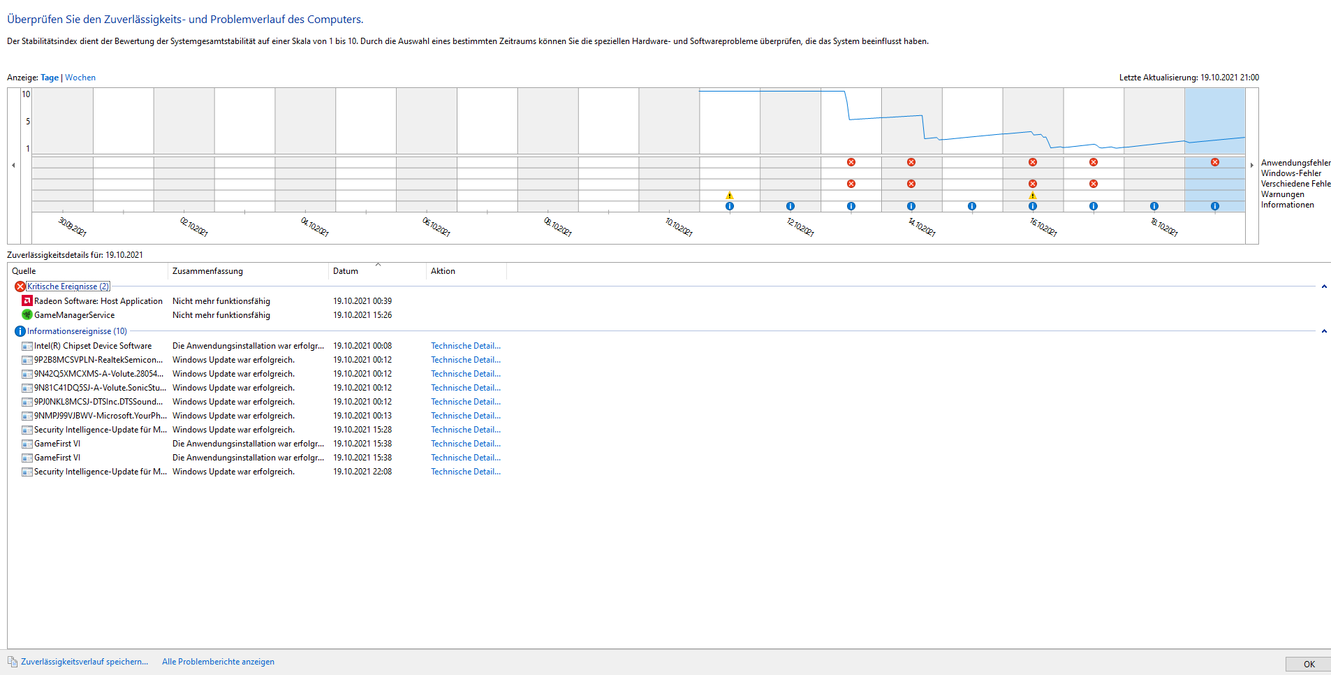

Müritzer schrieb:
Warum wird nicht auch mal der Zuverlässigkeitsverlauf erwähnt?
Wenn der Fehler anzeigt könnte da auch ein Softwareproblem vorliegen.

ich werde jetzt den kleinen Test in fortnite durchführen, du hast in deiner Anleitung ja geschrieben das man quasi erstmal einen kleinen Test machen kann @HisN
AHA wieder mal dieser GameManagerService, mit dem gibt es viele Probleme.
Den mal deinstallieren! Und dann testen, falls der mit einem Programm einer Maus installiert wurde mal genau bei der Installation drauf achten diesen abzuwählen.
