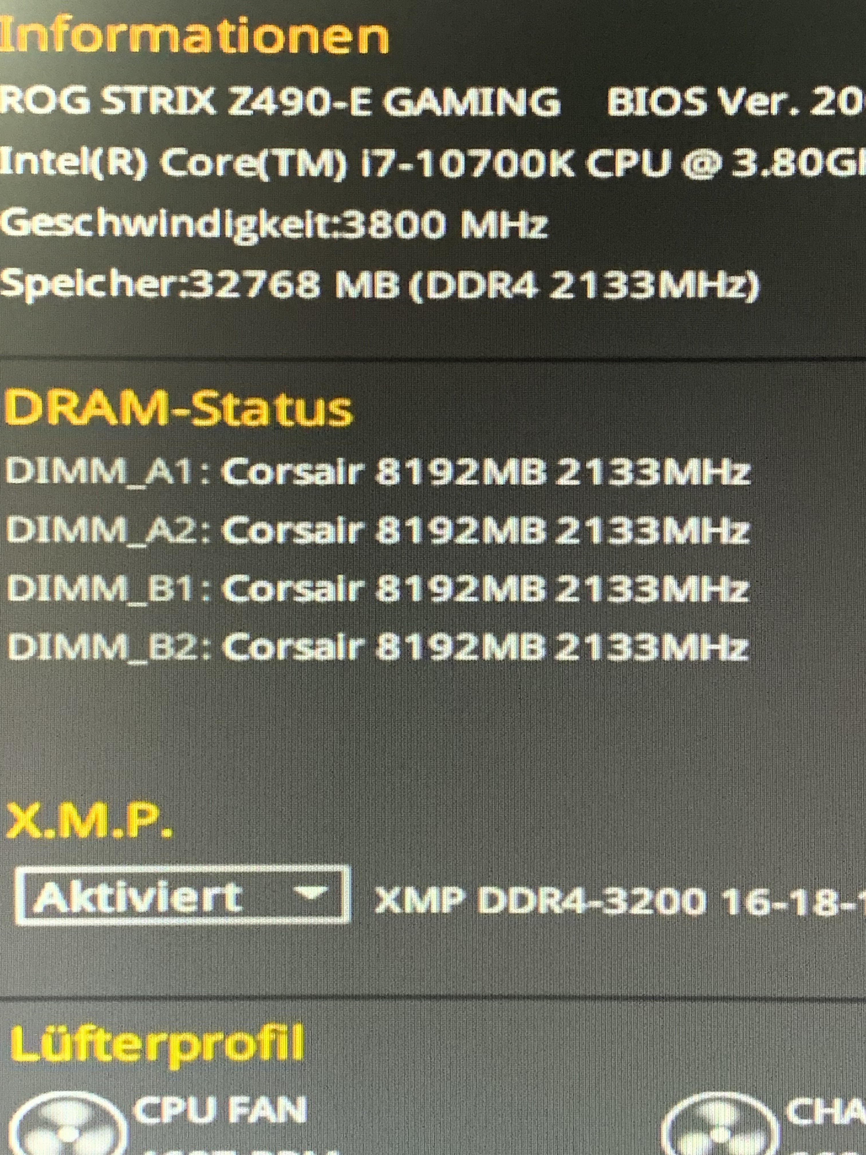

wieso steht da 2133 und net 3200 ? Oder ist das normal
XMP Profil aktivieren
Habe aktiviert, also in der AMD Radeon Software steht nachdem ich XMP Profile ausgewählt habe 3200 vorher war da 2133
Jetzt weis ich bloß net was richtig und net weil im BIOS also das Bild was ich im Anhang habe steht 2133

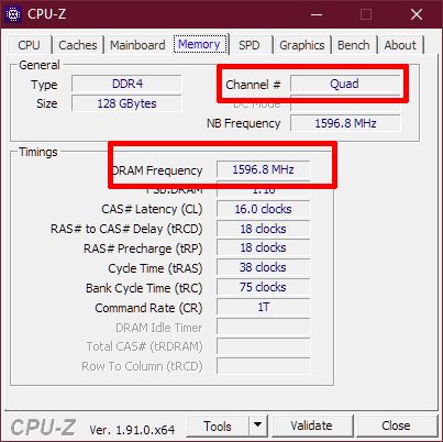

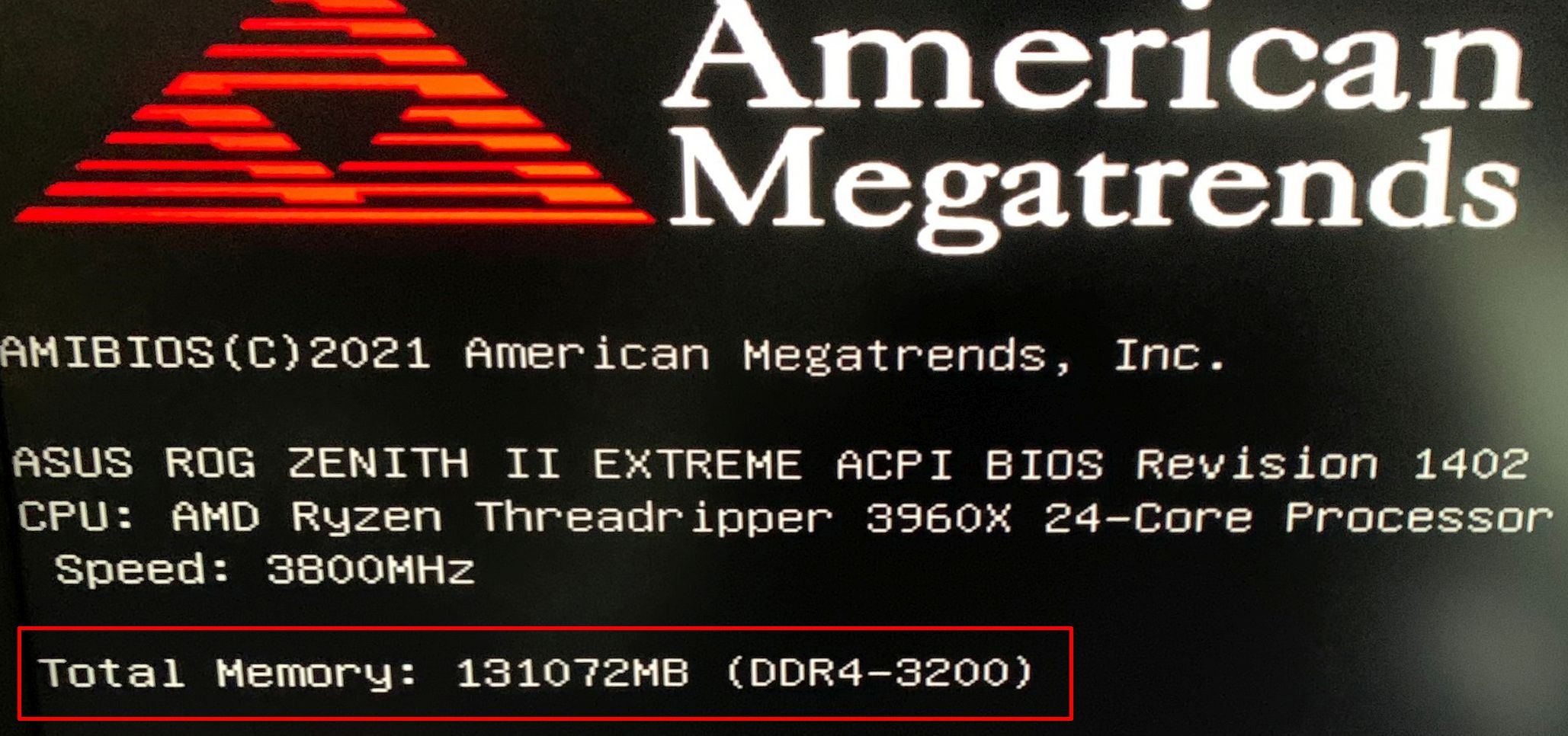

Du kannst doch nachschauen ob es mit 3.2Ghz läuft.
Bios-Post oder CPU-Z Memory-Tab
Wir drehen uns sooo schön im Kreis, da wird mir bald schwindelig.
Bios-Post oder GPU-Z Memory-Tab
