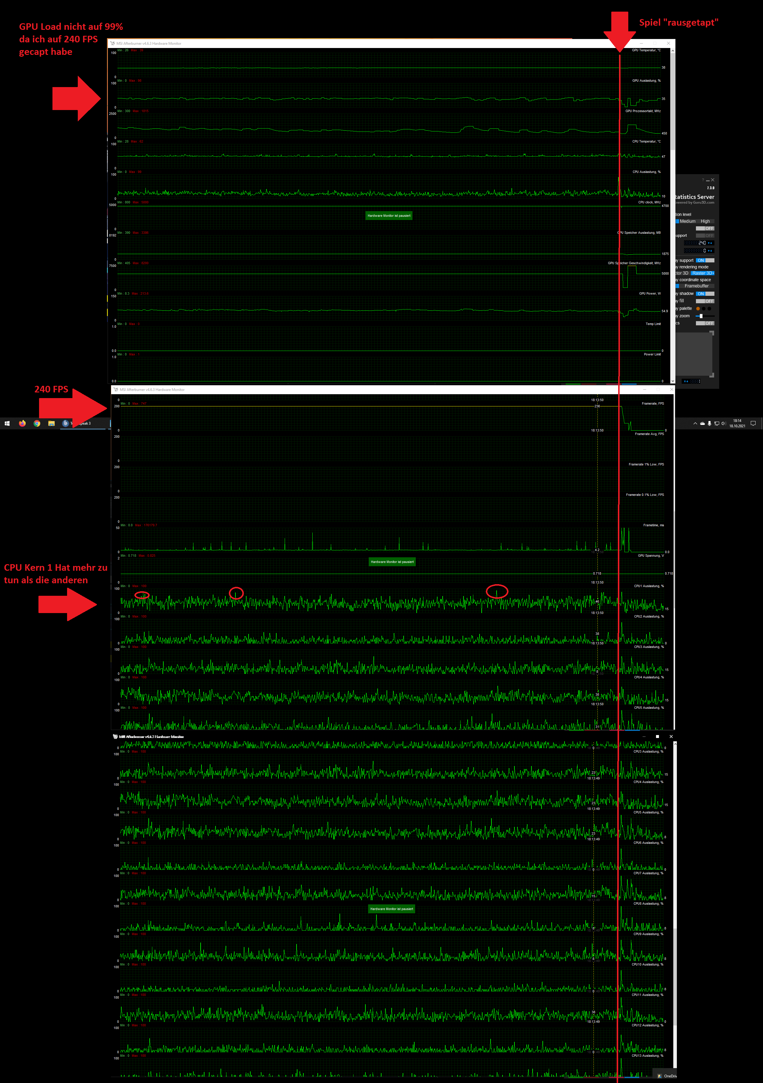

ich habe mal ne Runde Fortnite gezockt und mal After Burner nebenbei laufen lassen.. hier die Ergebnisse. Wie du siehst sind 240 "stable" möglich.
Jetzt teste ich mal uncapped..
Ram Taktung (XMP Stichwort) (In deinem Fall muss dein RAM durch XMP automatisch bei 3200MHz eingestellt sein.
CPU Taktung (wobei bei Default die CPU akkurat eingestellt sein müsste [Stock Takt])
Alle anderen Einstellungen sind meines Erachtens speziell für die Stock Perfomance irrelevant.
Erst wenn du OC machen willst, dann müsste man zusätzliche Einstellungen vornehmen (Spannungen, Lüfterkurven usw)

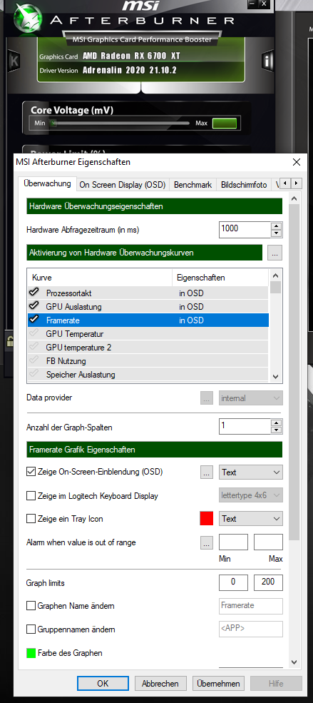

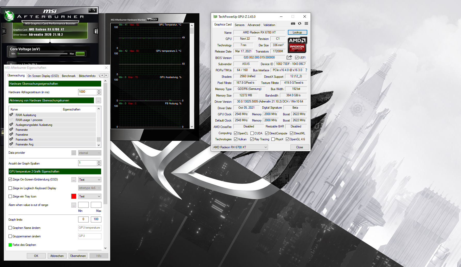

So habe mir eben alle Freeware Programme installiert also GPU-Z, Afterburner, HWinfo bin jetzt da wo man die Haken im Afterburner für die Überwachung setzt also GPU Prozessortakt, GPU Auslastung usw bloß bei mir wird GPU1 Prozessortakt und GPU1 Auslastung net angezeigt zum auswählen. Nur GPU Auslastung ohne die 1 oder hast du den Prozessortakt einfach umbenannt in GPU1 Prozessortakt und bei GPU Auslastung noch eine 1 dazu geschrieben? Freue mich auf Rückmeldung dann kann ich auch weiter machen den ich setze sonst nirgends ein Haken da lasse ich das lieber absegnen
@HisN
Geil will auch 240🥲RitterderRunde schrieb:
Okay also einfach Haken bei GPU Auslastung und bei Prozessortakt, Framerate und bei den anderen Sachen auchHisN schrieb:Das ist nur weil ich damals zwei Grafikkarten im Rechner hatte.

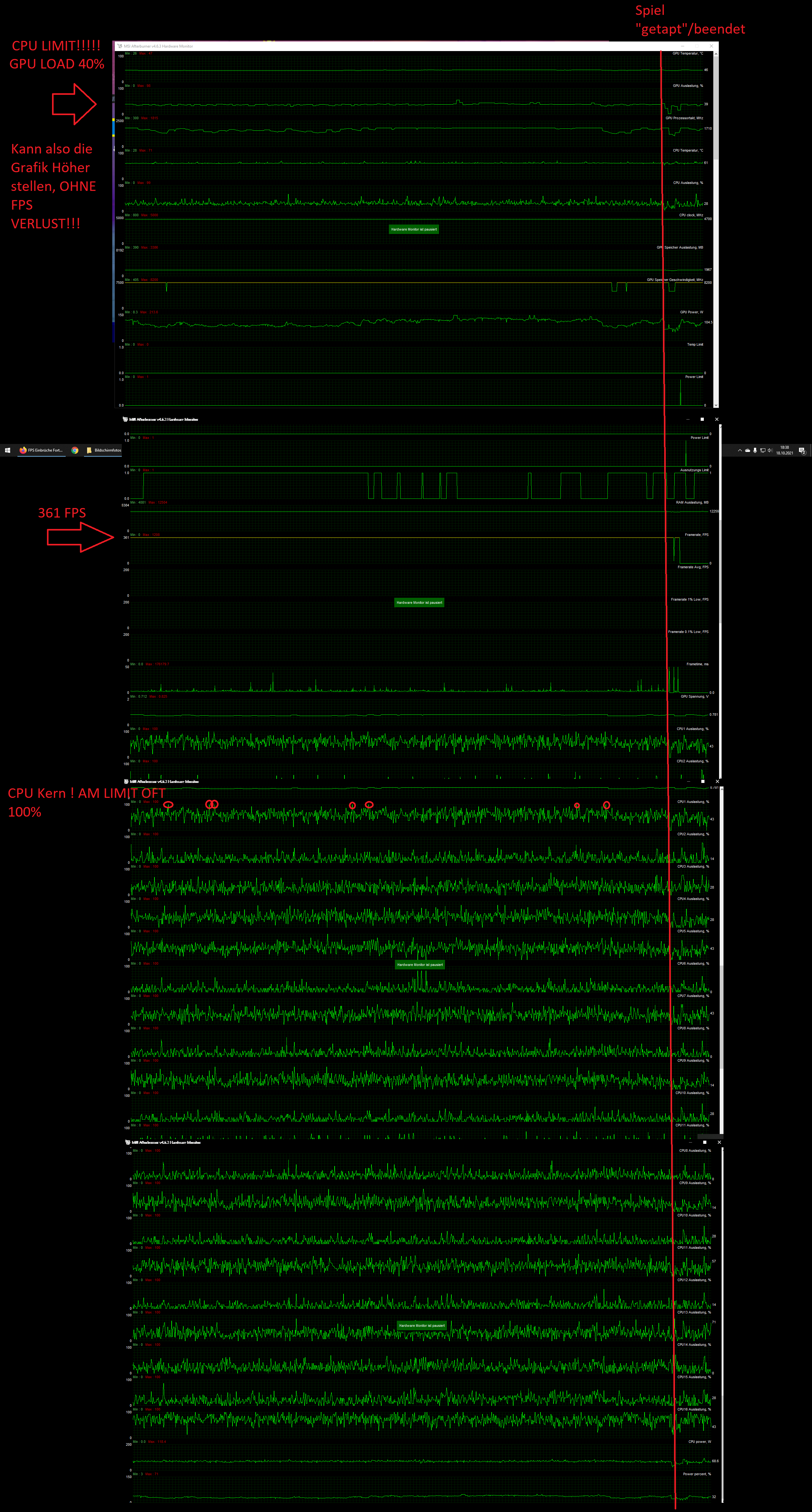

Hier mein "unlocked" Frames.
Ich bin absolut im CPU Limit. (Kern erst ist oft bei 100%!) die anderen Kerne haben weniger zu tun.
DU hast praktisch die gleiche CPU wie ich, wenn nicht sogar (auf dem Papier) schneller als meine.
Meine Grafikkarte ist zudem veraltet.
Grafikkarten Treiber sind bei mir sogar vom März noch.
Fazit:
Ich kann höhere Grafik nun einstellen (anstatt wie bei meinem Test 1080p/low Settings/Performance Modus)
Oder ich kann mir eine schlechtere Grafikkarte holen mit gleichen FPS am Ende (RTX 2060)
(Oder was ich tun werde)
120FPS lock, alles auf max bis auf GRAS
Fazit:
