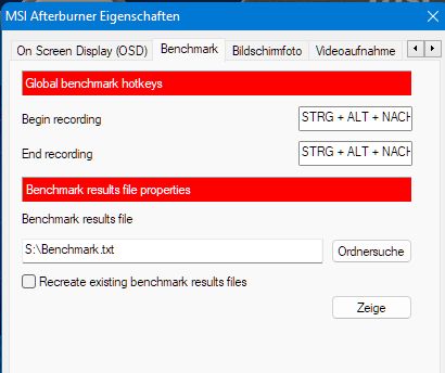

Wenn Du uns die Min-FPS zeigen möchtest im OSD .. warum nicht. Musst halt nur zwei zusätzliche Tasten im Afterburner für Benchmark Start/Stop definieren, denn Min-FPS während eines Load-Screens interessieren uns und Dich sicherlich nicht.

HisN schrieb:Musst halt nur zwei zusätzliche Tasten im Afterburner für Benchmark Start/Stop definieren.
Ich WETTE, das hättest Du auch ohne mich hinbekommen, wenn Du meine Worte gelesen und Dir dann den Afterburner angeschaut hättest, ohne das ich es Dir vorkaue :-)
Nicht bös gemeint, ich nehme Dich gerne an die Hand, aber ein bisschen Mitdenken ......
Im Game dann aus dem Bus abspringen, warten bis Du auf dem Boden angekommen bist, Start-Button drücken.
Spätestens wenn Du stirbst den Stop-Button drücken, denn dann bekommt man ja Ruckler durch die Death-Cam oder die Übersicht oder was weiß ich was da so bei Fortnite passiert.

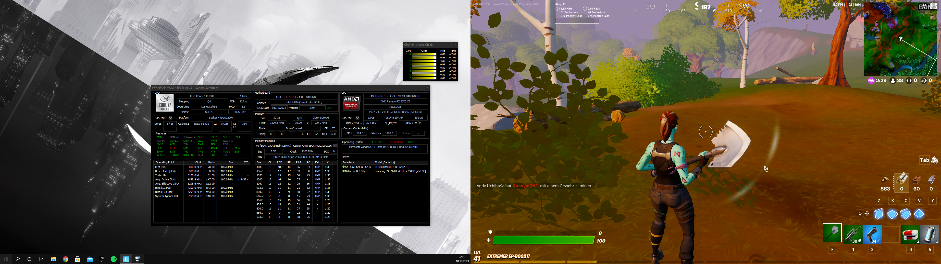

ich weis zwar nicht ob ihr damit was da alles steht schon was anfangen könnt, aber habe mal HWinfo laufen lassen wärend ich auf einem bestimmten Punkt auf der Map wo ich einfach nur hin sehen muss habe dabei das Programm HWinfo einfach mal aufgenommen. BTW im Perfomance Mode mit den niedrigsten Grafikeinstellungen und auf 240 FPS begrenzt. und in dem Moment ist es halt so wie immer wenn ich in bestimmte Richtungen auf der Map schaue

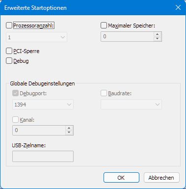

sollen eigentlich alle Haken bei MSCONFIG/ Systemkonfiguration Deinen sein ? @HisN

Und die Dienste?HisN schrieb:Nein, da sollte eigentlich KEIN Haken gesetzt sein.
Ist da ein Haken, ist schon ein Begrenzer aktiv.
Das mit Afterburner mache ich Morgen teile mir das alles so ein bissle aufRitterderRunde schrieb:Jetzt kommst du mit HWinfo.. anstatt AB richtig zu verwenden 😂

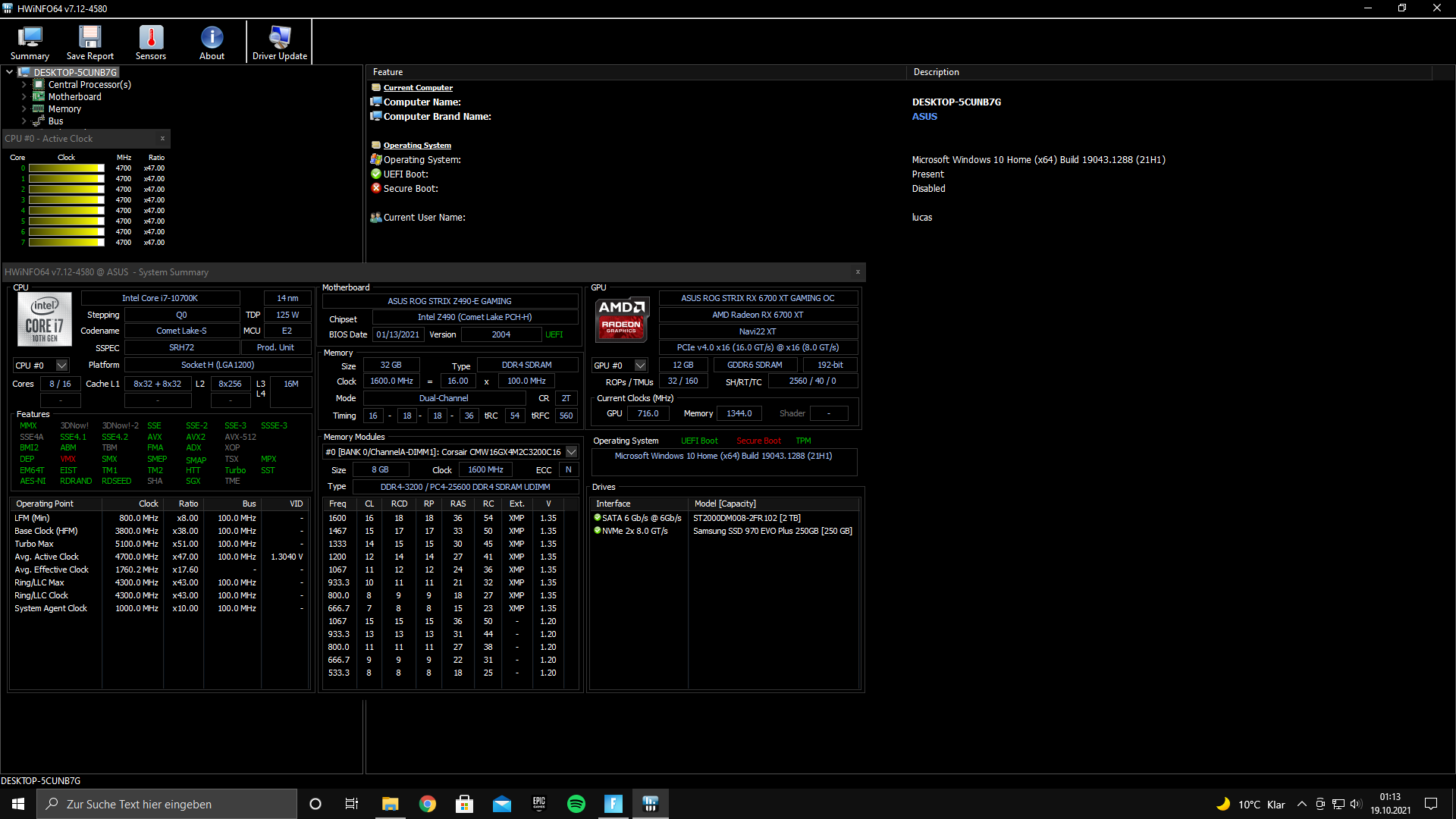

habe eben nochmal ein HWinfo Test gemacht in fortnite aber diesmal mit Dx11 und allen Grafik Einstellungen auf low, außer die Betrachtungsdistanz die FPS gingen sogar bis 21 runter echt lächerlich sowas. Vielleicht kann man ja hier was draus lesen weil ich mein von irgend wo muss das Problem ja kommen aber wenn bei HWinfo nix verdächtiges gefunden werden kann, wie soll man es sonst finden ich hoffe es ist überhaut möglich das Problem zu beheben? Habe den Test übrigens nur mit einem Monitor gemacht uns war mit dem 240HZ Monitor habe den anderen auch abgesteckt. LG @HisN @RitterderRunde

Der databereich aus hwinfo interessiert auch nicht besonders, erst recht nicht ohne ingame overlay.
Wir brauchen die Sensoren.

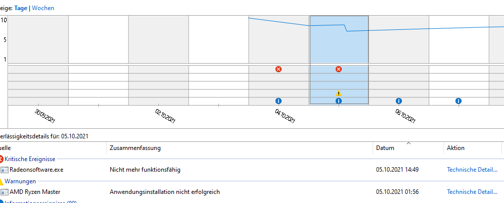

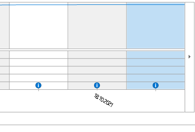

Warum wird nicht auch mal der Zuverlässigkeitsverlauf erwähnt?
Wenn der Fehler anzeigt könnte da auch ein Softwareproblem vorliegen.
Das sollte so aussehen:
Bei Fehlern:
War bei mir die Windows Neu Installation.
Und der Gerätemanager?
Sind dort alle Geräte erkannt oder fehlt dort was oder sind dort andere Probleme erkennbar?
Bei Fehlern:
