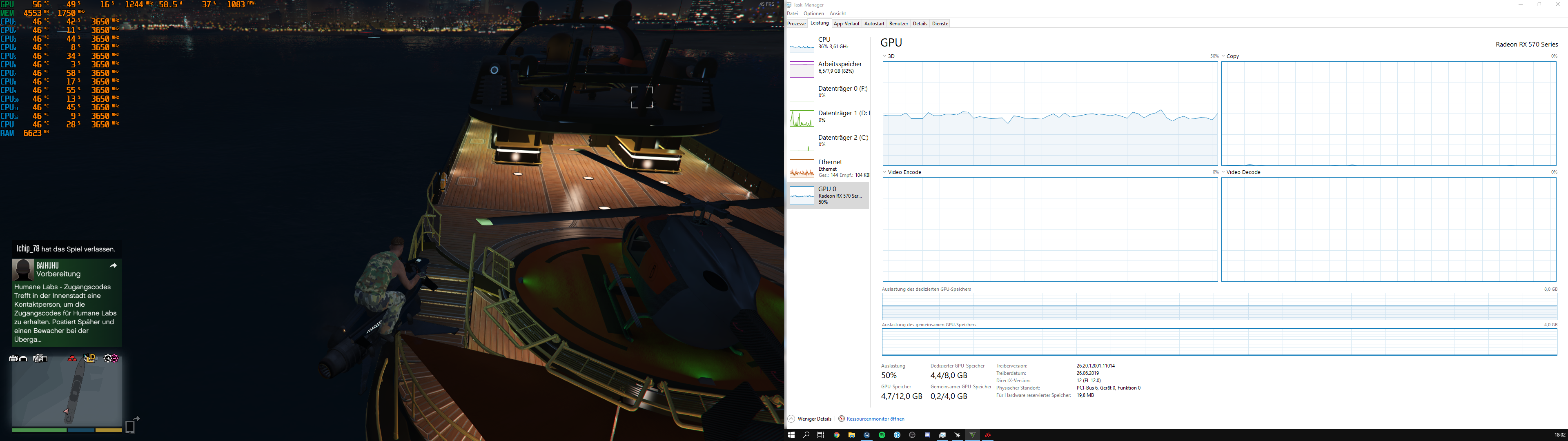

Ich spiele nun GTA V schon sehr lange, doch in letzter Zeit ruckelt GTA, aber nur wenn ich in die Richtung nach Los Santos reinschaue, oder durch einen Baum fliege, also durch die Blätter. Ich habe die FPS begrenzt auf 77. Es läuft flüssig wenn nix berechnet werden muss, doch leider treten die "Ruckler" auf, da die CPU sich "langweilt" und die GPU auch, weiß ich nicht woran das liegen könnte.

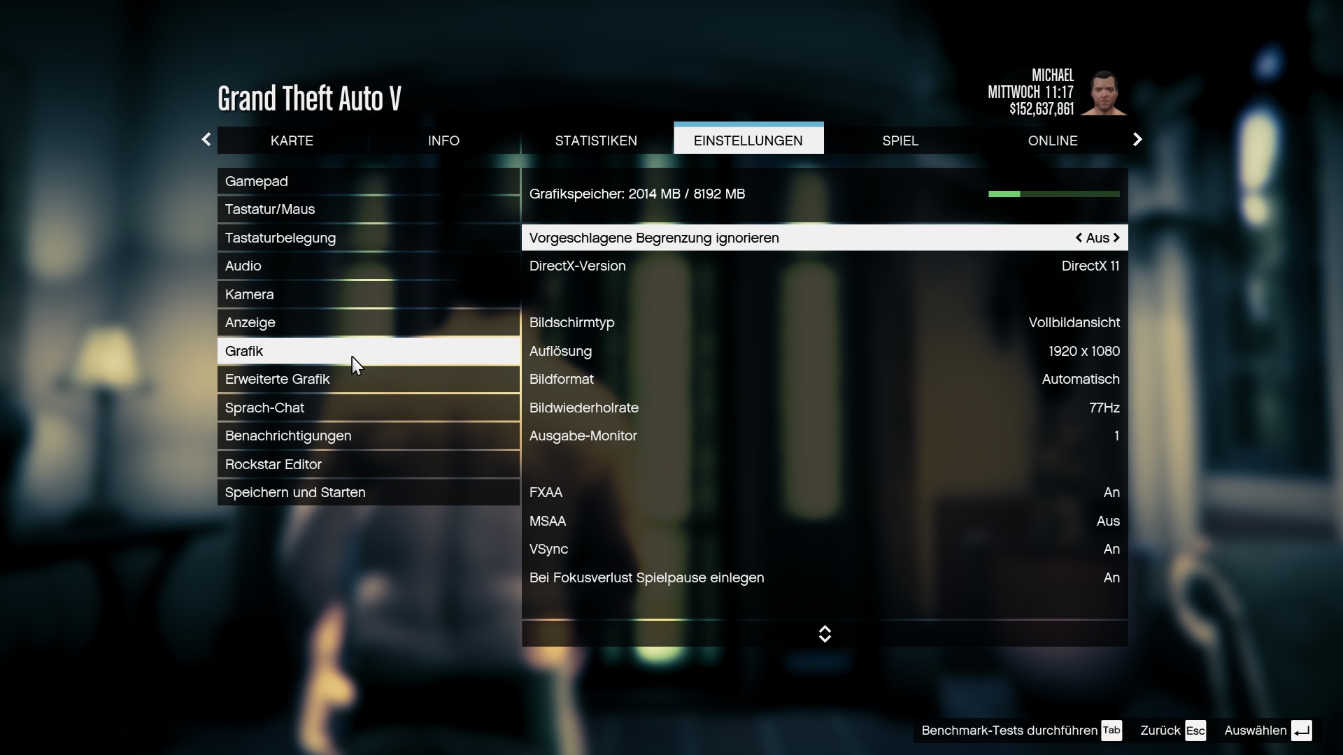

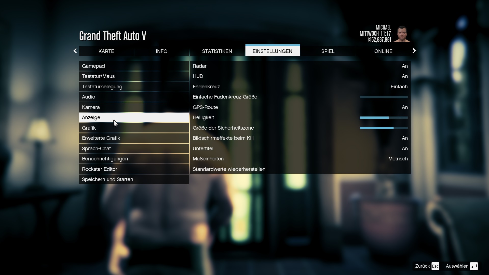

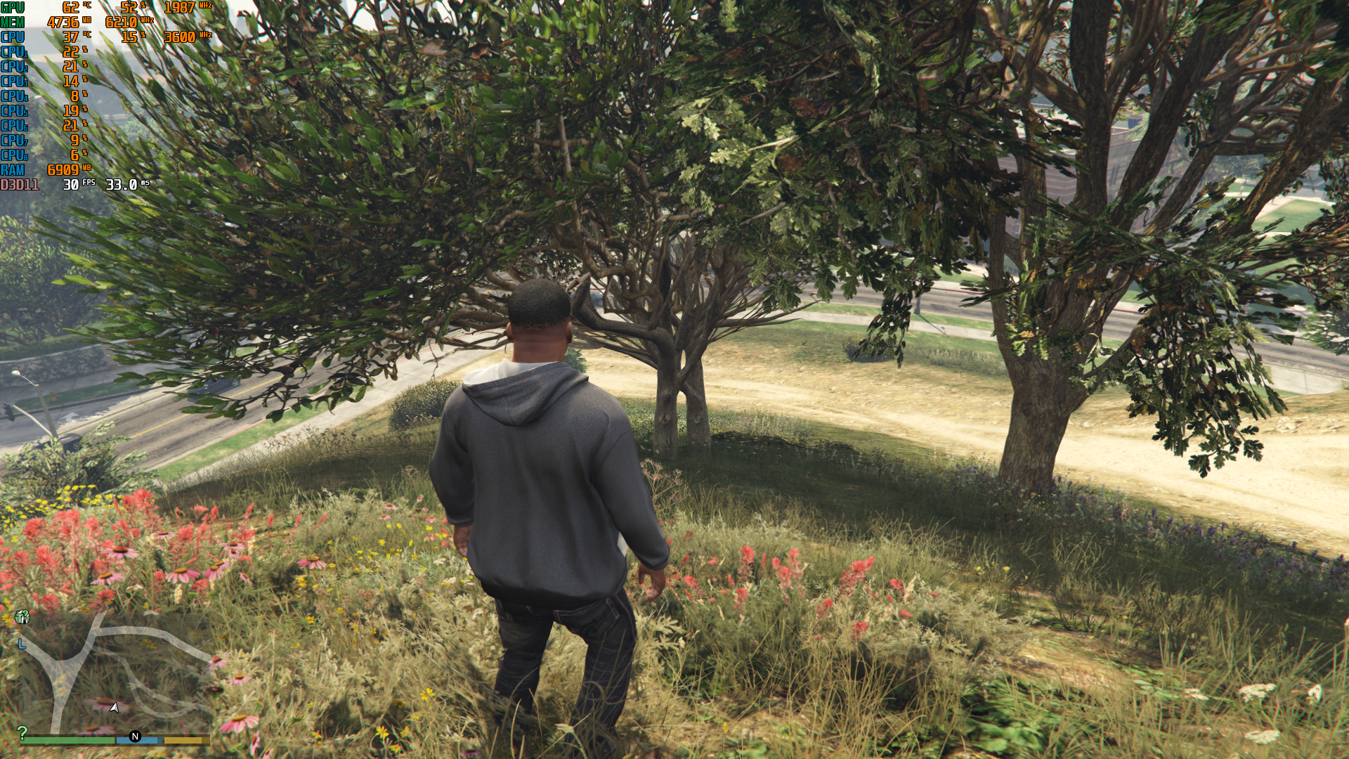

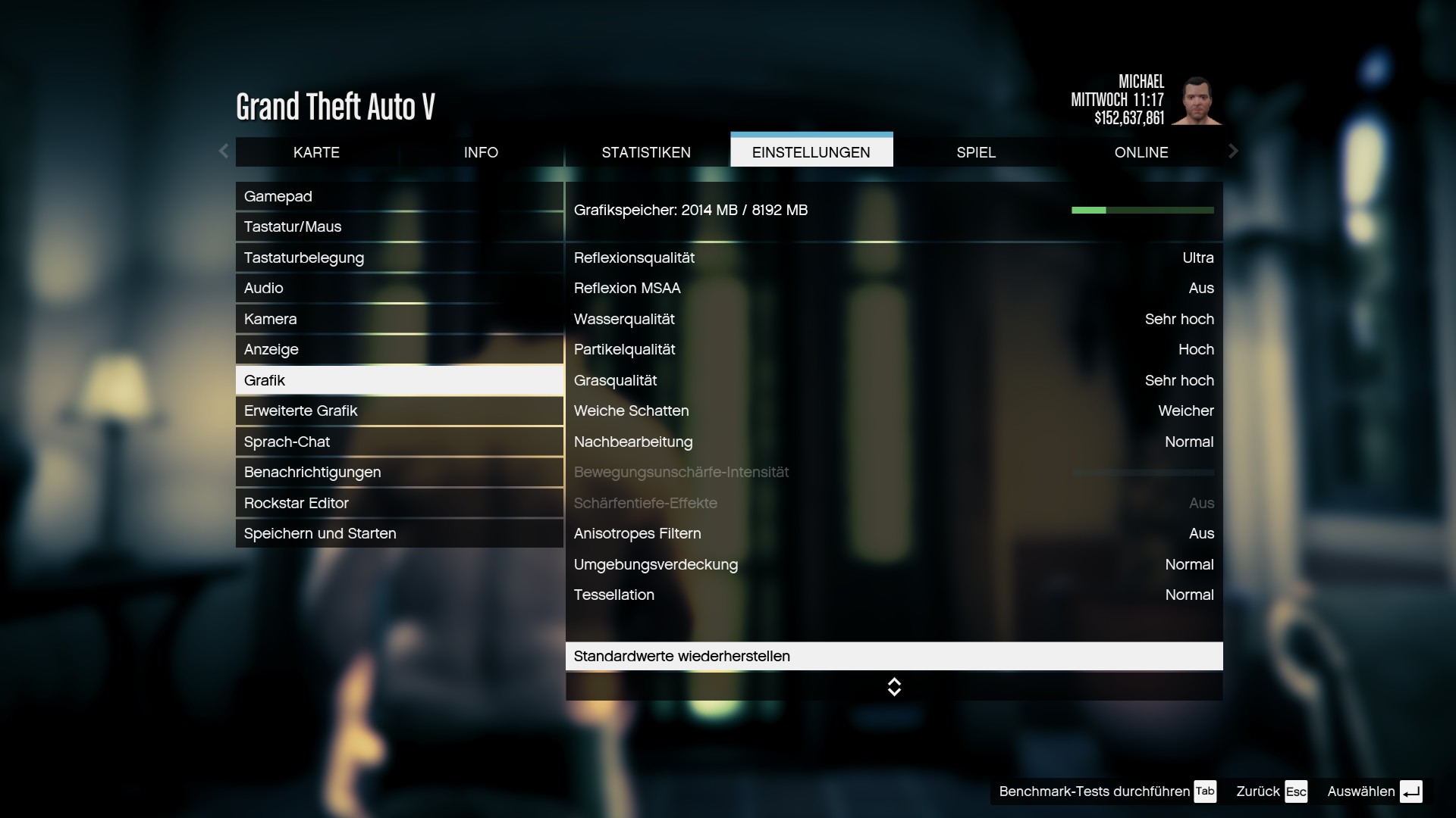

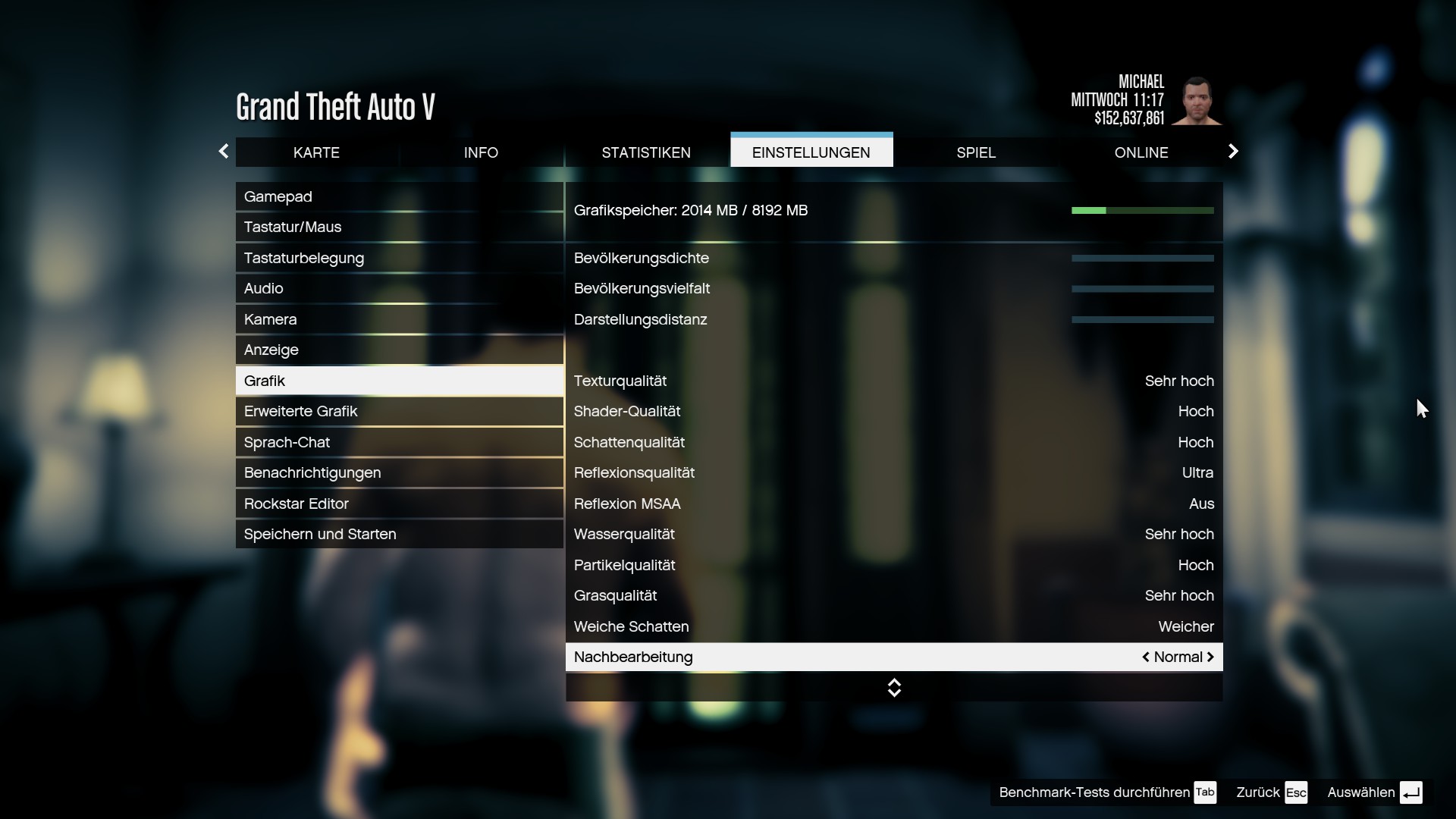

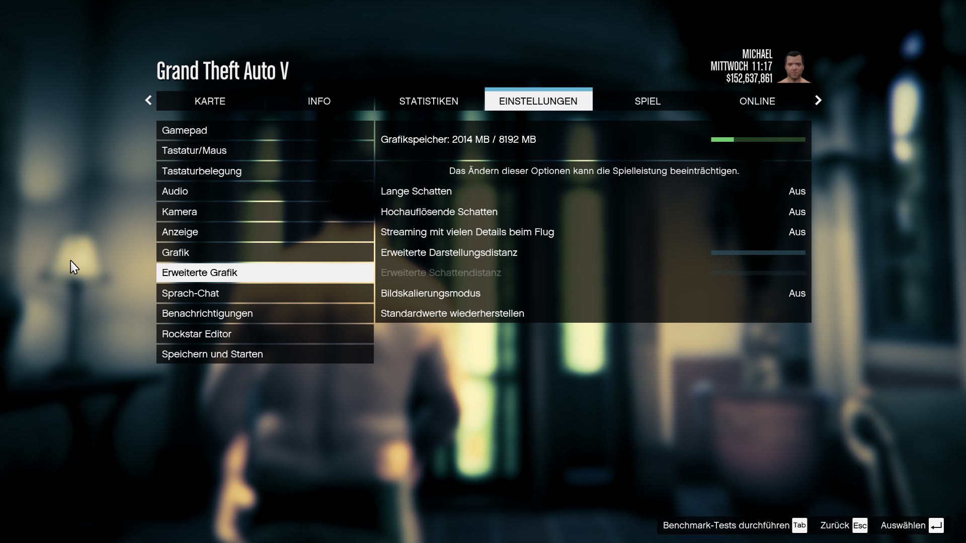

Die Temperaturen habe ich mit den Auslastungen angehängt, soeben auch die Settings im Spiel.

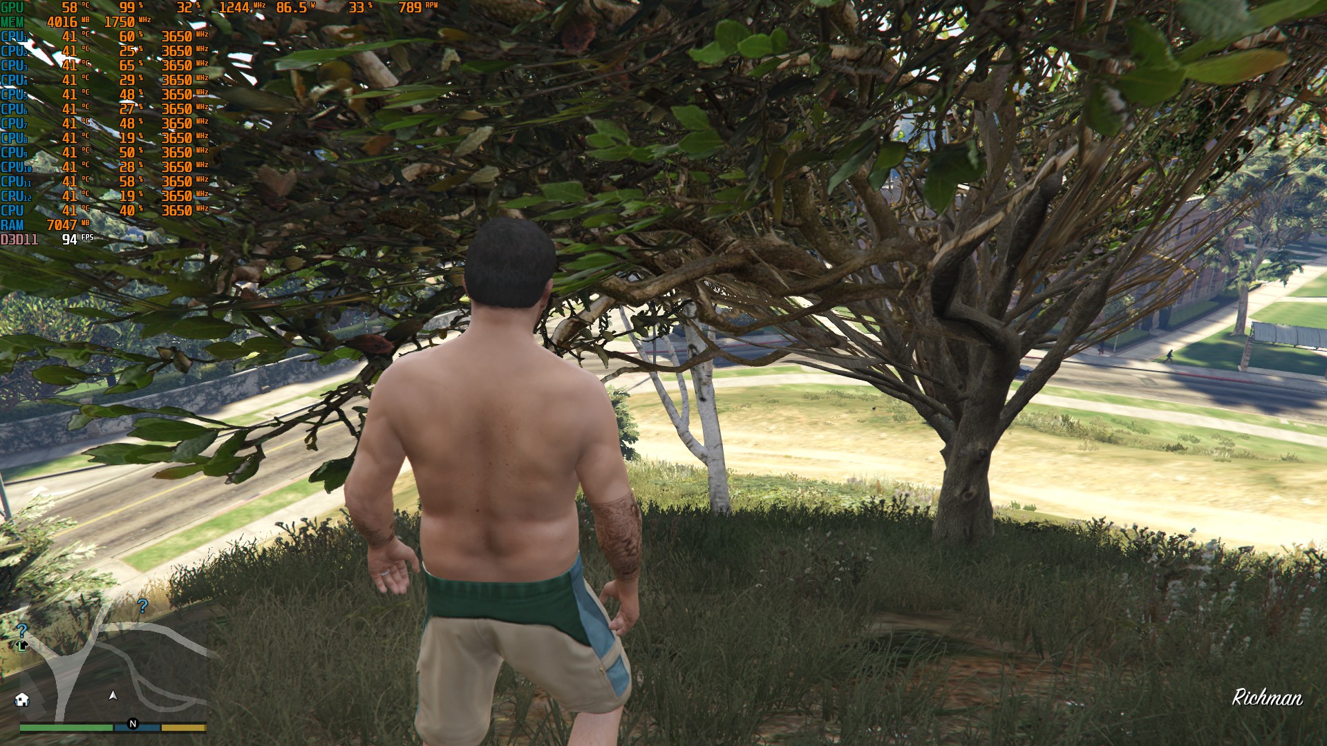

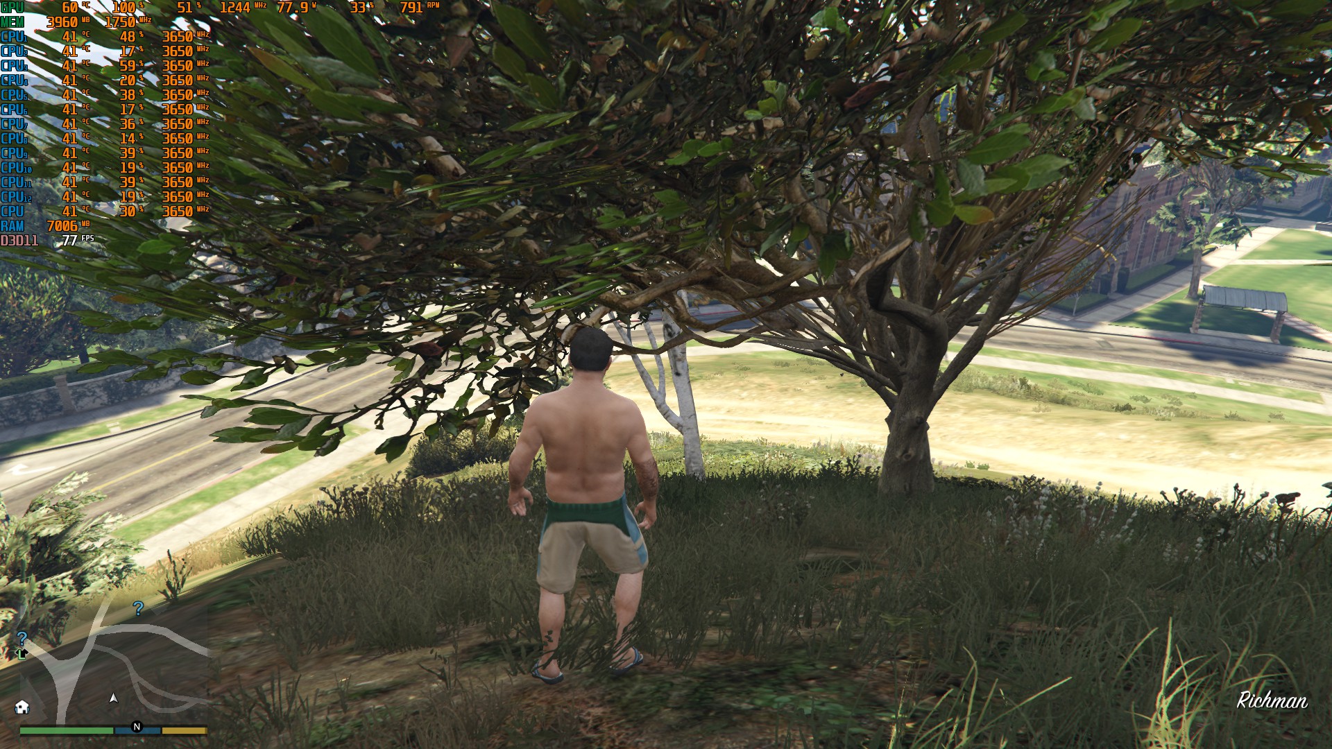

1080p
Bild 1: Alles auf maximum 8aa +"Vsync an" und ja es ist aus und nicht auf "halb"
Bild 2: Alles auf maximum 8aa +"Vsync aus"
du könntest versuchen die "Grasqualität" auf normal setzten und "FXAA" deaktivieren

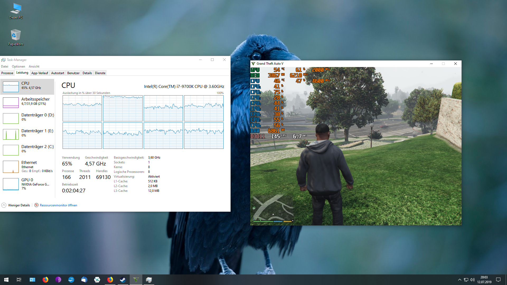

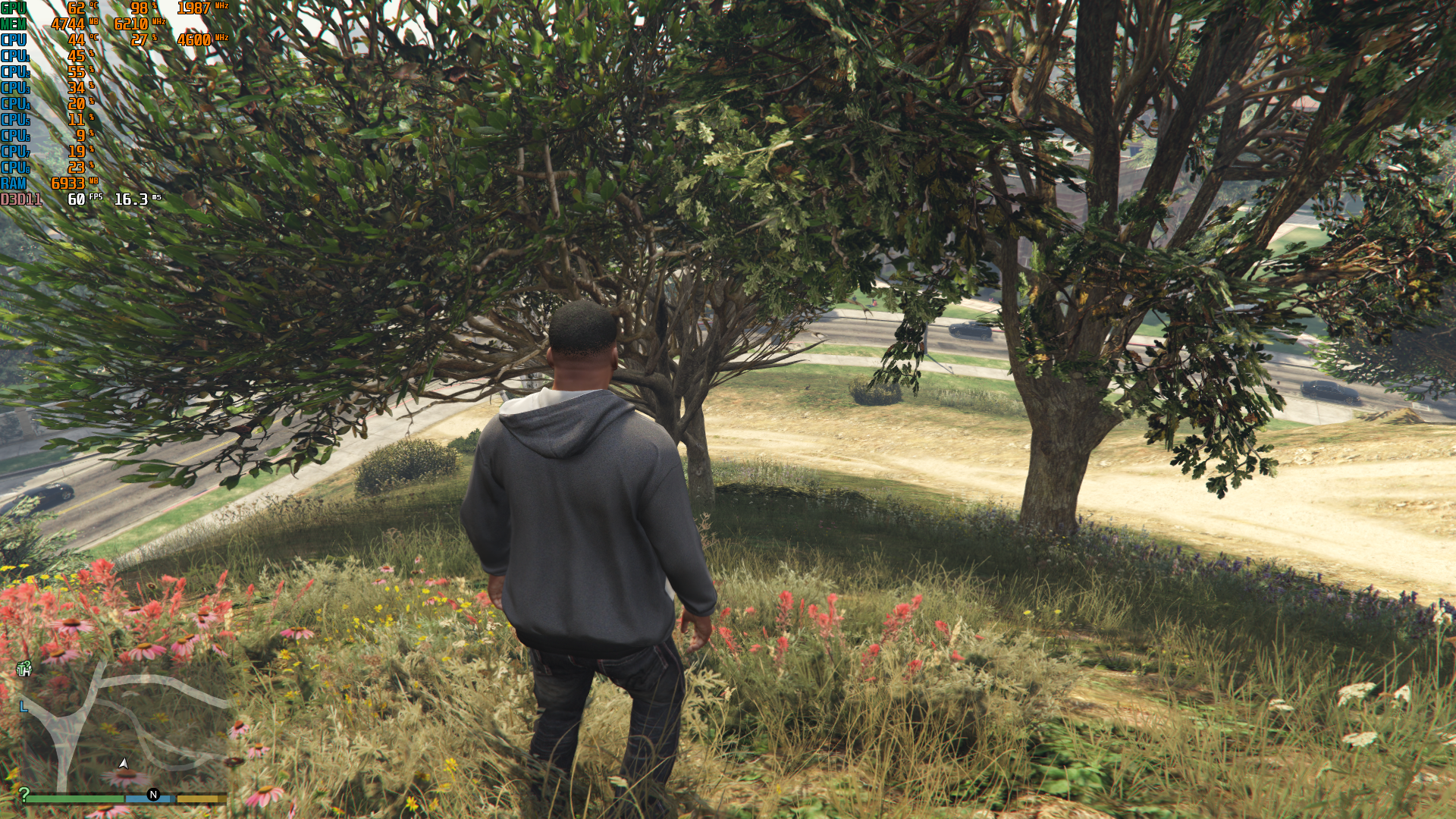

kann ich nicht bestätigen, bei mir wird 1 kern voll ausgelastet und die 7 anderen laufen auch gut mit

Ich glaube das liegt an GTA,
1080p
genau gleiche Settings
Das mit 77 fps ist mit V-Sync
Das andere nicht
