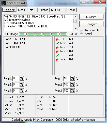

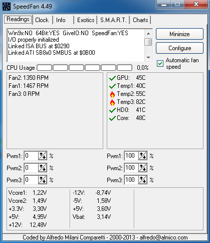

Wenn ich meinen PC "normal" starte, dann überhitzt er, meiner Meinung nach, nicht (siehe Screenshot)

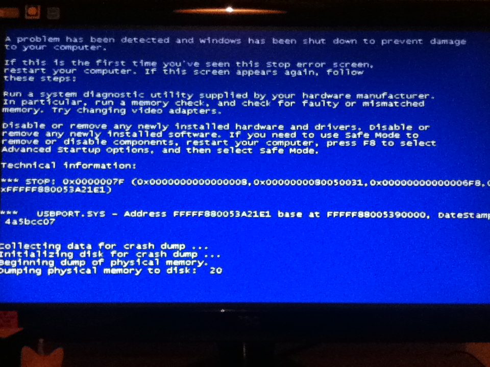

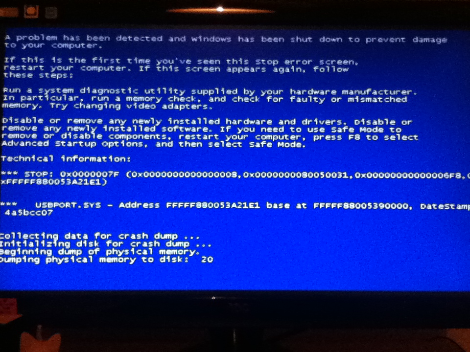

Habe ab und zu Anstürze, mit folgender Fehlermeldung:

Der Bluescreen scheint auch einen Fehler mit einem USB-Port (Gerät ?) anzuzeigen.
Gib den Fehler im Bluescreen doch mal bei Google ein.

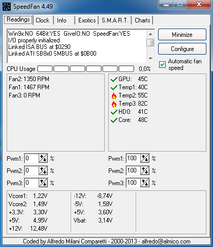

Auf dem Screenshot von Speedfan sieht es aber nicht danach aus das er nicht überhitzt. Außerdem solltest du mal einen Screenshot machen, wenn du im Leerlauf bist und einen wenn du Last hast z.B wenn du ein Leistungshungriges Spiel spielst. Denn auf dem Screen ist die Temp von Graka ok aber Temp 1 Temp 2 und Core sind zu hoch.

Zum Bluescreen:
Dieser STOP-Fehler bedeutet, dass ein Trap im Kernelmodus aufgetreten ist, der entweder für den Kernel nicht zulässig oder immer schwerwiegend ist. Die häufigsten Ursachen eines STOP 0x7F-Fehlers sind:
•Low-Level-Hardwarebeschädigung, wie zum Beispiel beschädigter Arbeitsspeicher (RAM)
•Nicht passende Speichermodule
•Fehlfunktion des Motherboards
Außerdem steht da noch was von wegen usbport.sys ... Schon mal die USB Treiber überprüft oder neu installiert? Ich denke nicht das dein PC übertaktet ist oder? Es kann bei zu hoher Übertaktung Abstürze der usbport.sys kommen. Hast du noch andere USB Geräte dran hängen? Wenn zieh die mal raus.

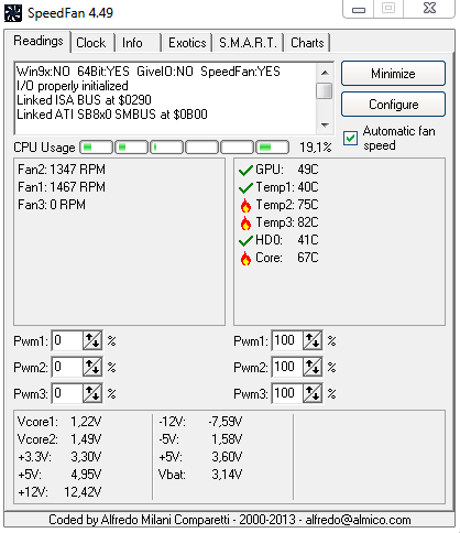

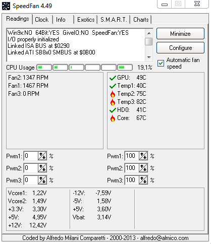

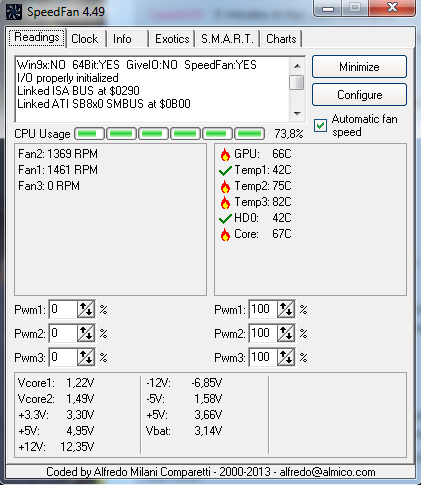

Hier ist ein Screenshot, wenn ich nichts laufen habe:
und hier hab ich mal Minecraft laufen:
(Bei dem ersten Screenshot in meinem ersten Beitrag hab ich übrigens WoW, Steam und Firefox mit einem Twitch-Livestream im Hintergrund laufen)

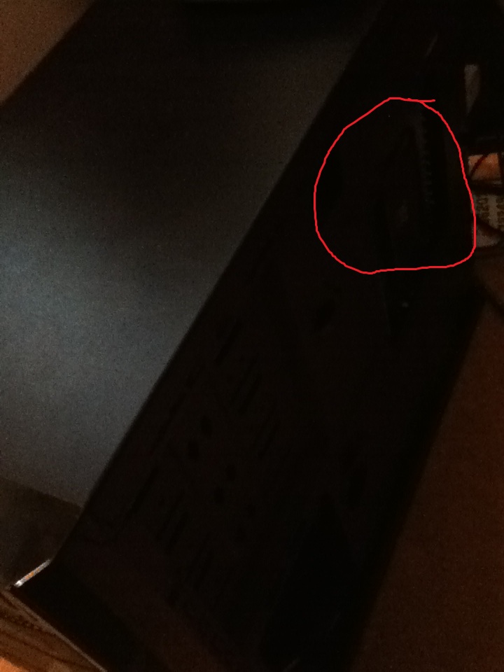

Ich schätze, dass der PC überhitzt, denn ich hab mal ein bisschen "rumgefühlt" und bemerkt, dass der CPU vielleicht gar nicht überhitzt (auch weil ich beim freeze die Temperatur vom CPU auf 77° gesehen habe) sondern das Motherboard (schätz ich) auf der "rechten" Seite des PCs extrem heiß wird (siehe Screenshot (bin noob, also kenn mich nicht aus ;D))
(leider sehr dunkel)
Außerdem ist die Temperatur, die auf über 100° steigt bei SpeedFan Temp2. Ich weiß allerdings nicht, wie ich herausbekomm, welche Temperatur das ist.
Ach und: Temp 3 scheint immer auf 81-83° zu stehen, egal, wie sehr der Computer belastet ist.
