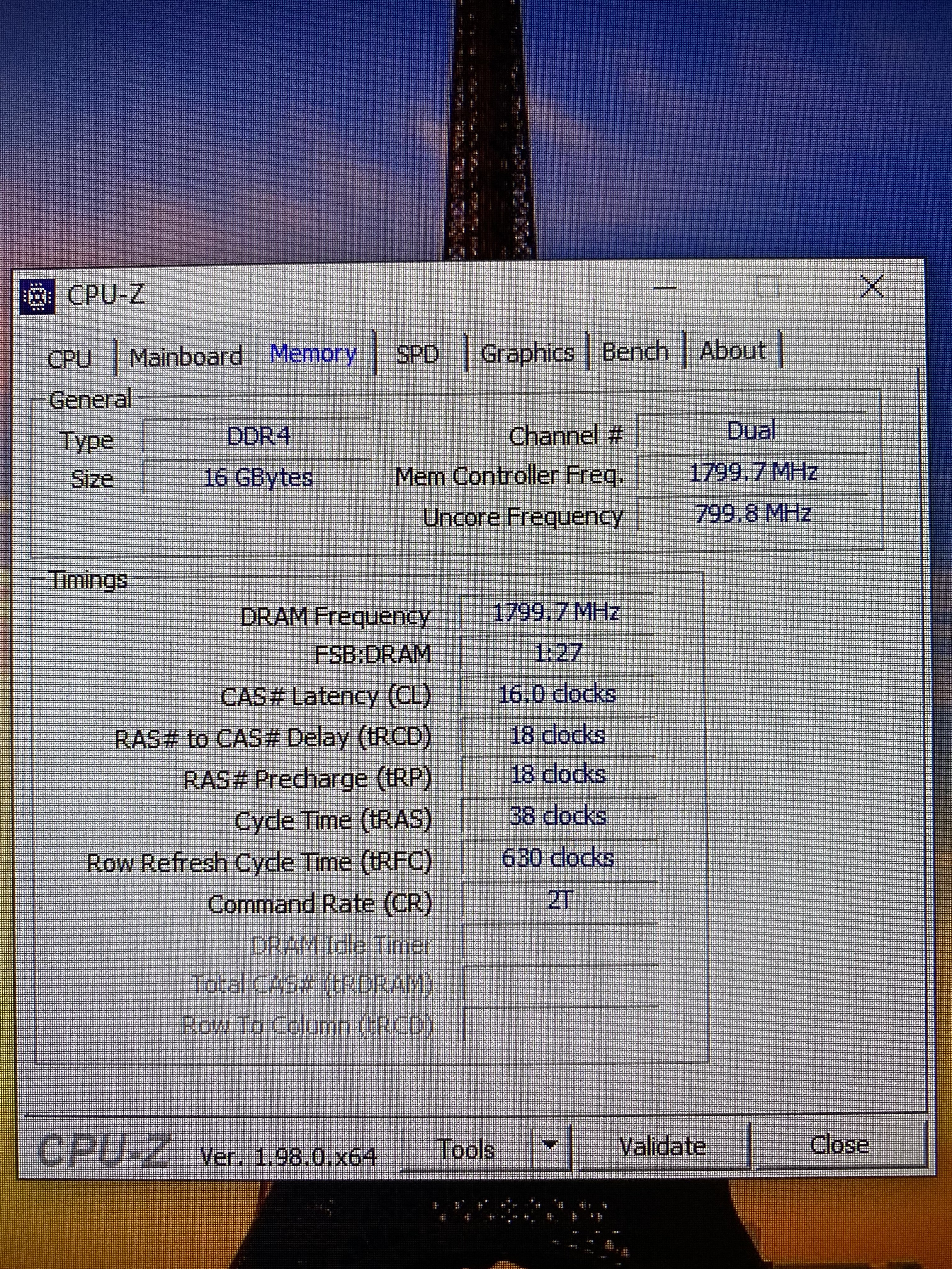

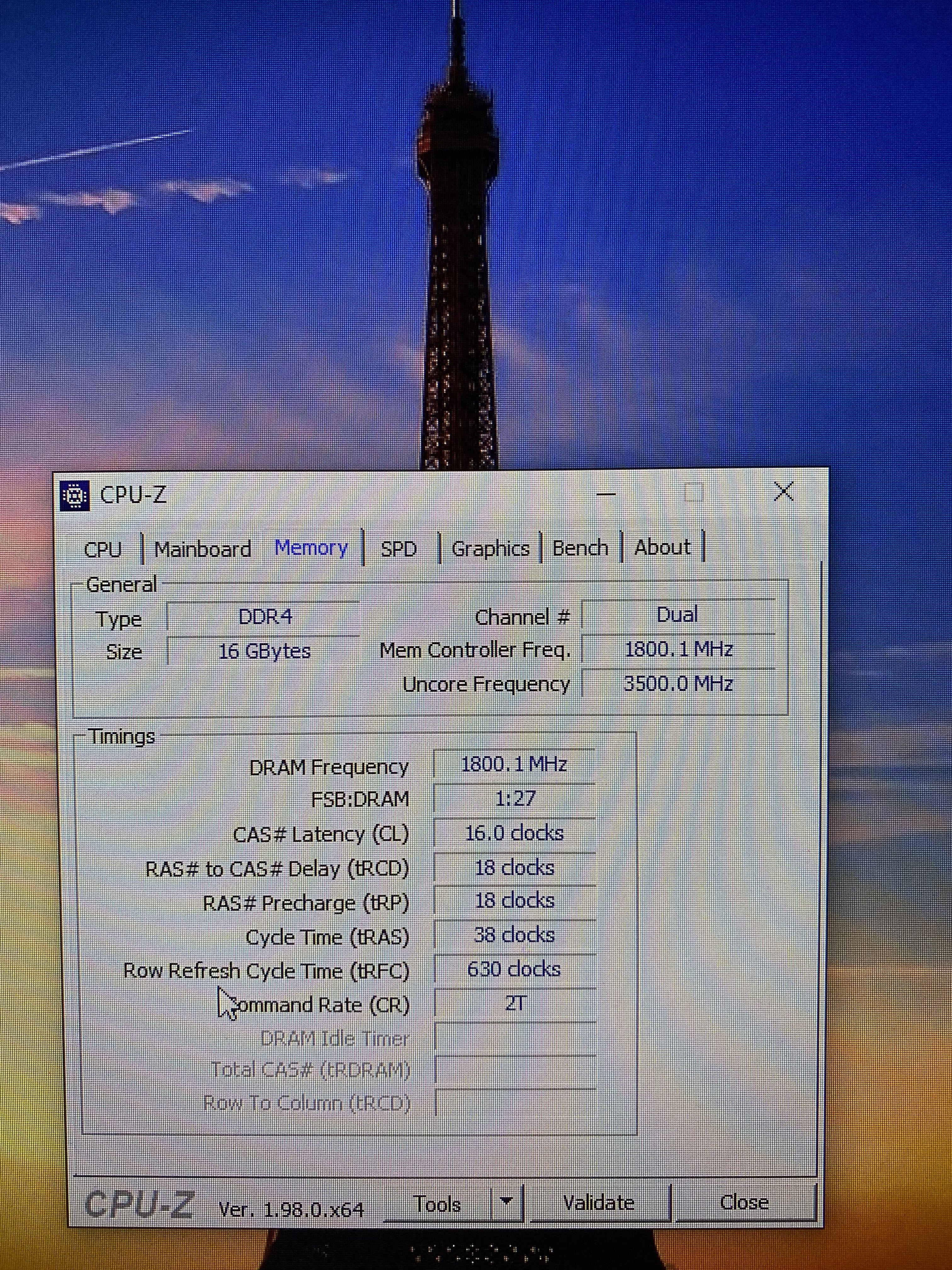

Okay, aber die Riegel stecken richtig in den Bänken? Zeig mal nen CPU-Z Screenshot wo man die Speicherbekegung sieht bitte!
Moment das war jetzt im Idle ohne offene Programme. Ich schicke gleich nochmal während des Spiels ein Bild.
Der RAM läuft richtig, dann liegt das Problem (falls eines besteht) wo anders.

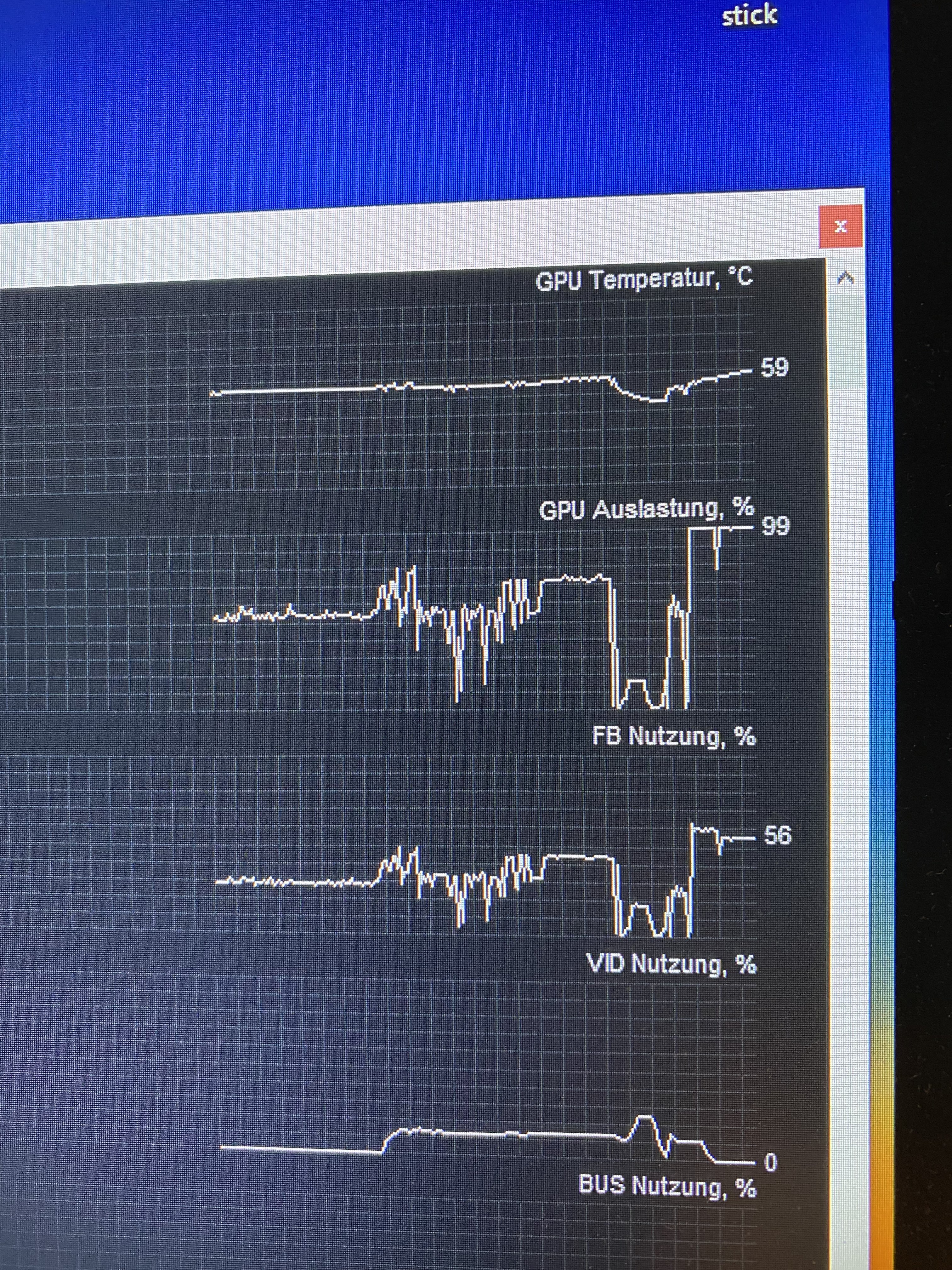

Wie sieht die GPU Auslastung in den Spielen aus?
Mit Afterburner bitte die GPU Auslastung messen, die reine VRAM Auslastung sagt noch nichts aus.
Hattest du den Rechner neu installiert nach dem Upgrade?
Ist also komplett ausgelastet. Ja System ist neu aufgespielt. Aber wundere mich halt nur über die schlechtere leistung

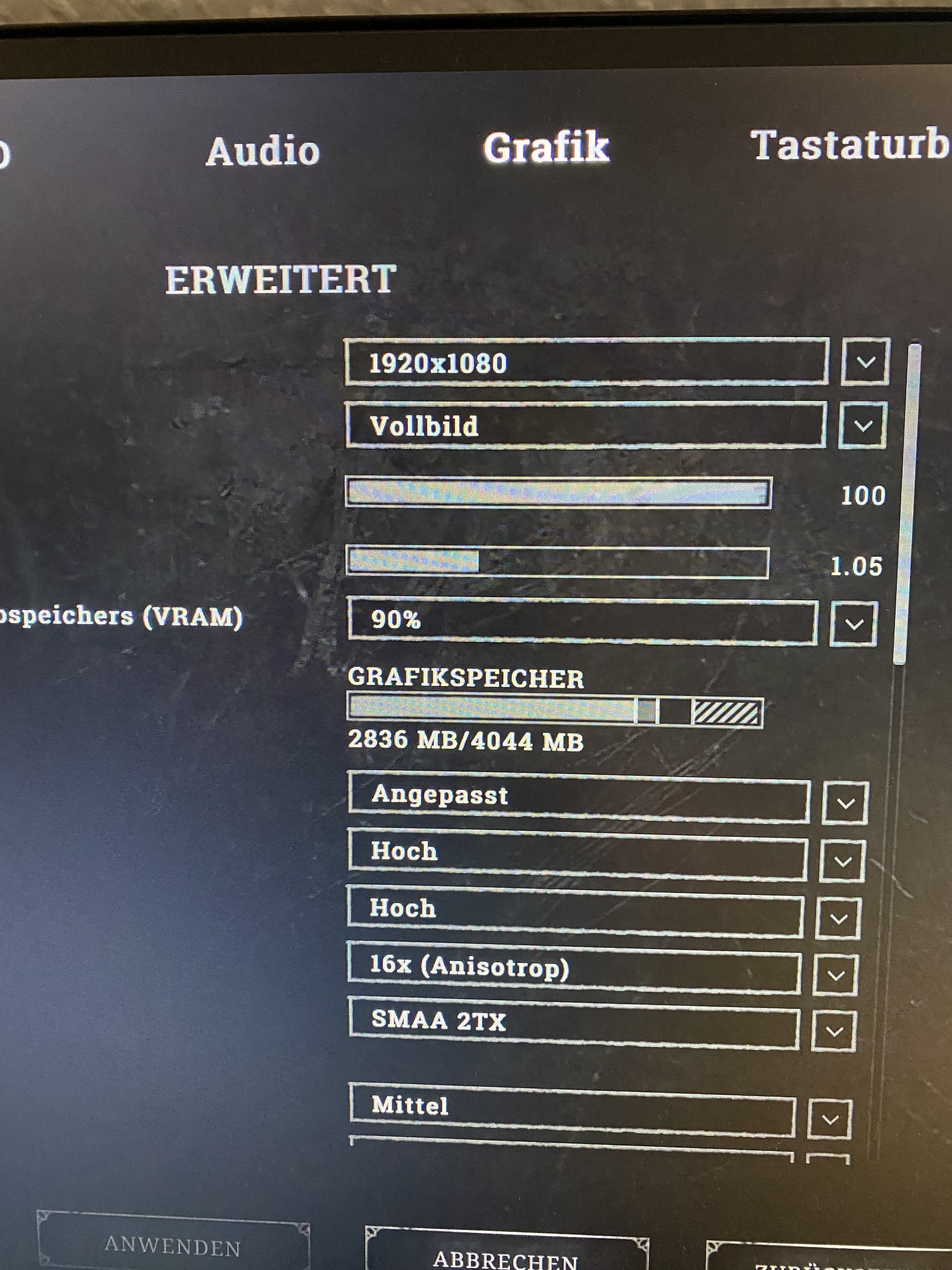

Das sieht eigentlich soweit gut aus, wenn die GPU volle Leistung abliefert. Bist du sicher alle Grafik Optionen gleich gesetzt zu haben? Möglicherweise waren Ingame oder auch Settings direkt im Treiber unterschiedlich gesetzt?
Im nVidia Treiber gibt es auch Grafikoptionen die Spieleinstellungen überschreiben können. Deshalb ist es wichtig beide Settings zu kontrollieren. Auch im Vergleich zu deinem Freund mit ähnlicher Hardware.
