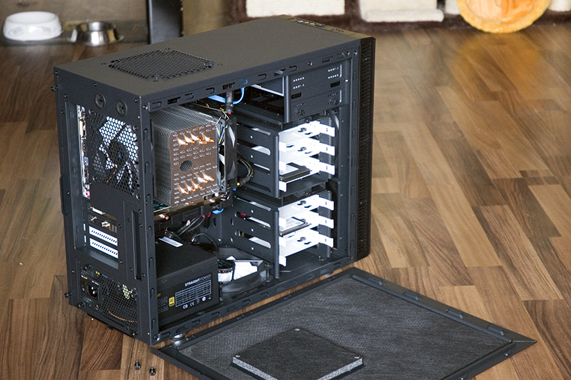

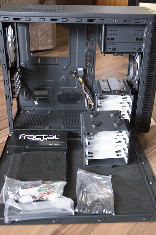

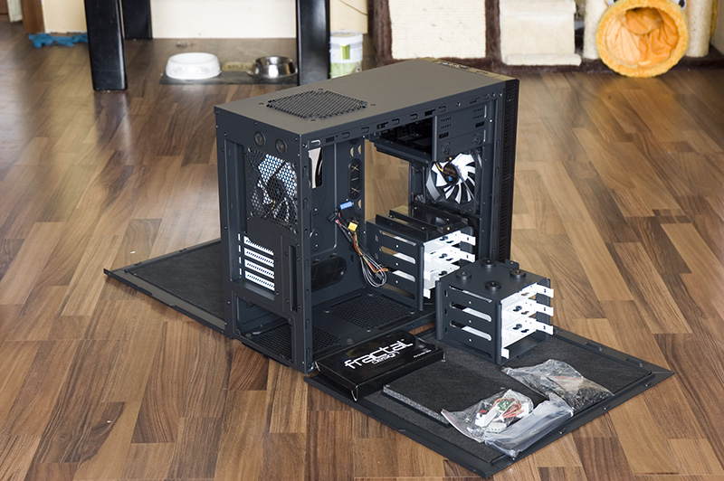

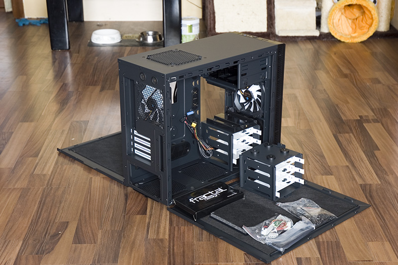

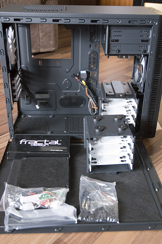

Auspacken und Zubehör
Das Gehäuse ist gut verpackt und geschützt. Das Zubehör umfasst
alle nötigen Schrauben für den Einbau der meisten Hardware.
Dazu gibt es eine Lüftersteuerung. Alles ist in einen kleinem Karton
verpackt, der in einem der Laufwerkskäfige liegt. Eine Blende für
den Umbau eines 5,25"-Schacht zu 3,5" liegt ebenso bei.
Das Gehäuse wirkt schon beim Auspacken sehr hochwertig und
durchdacht. Das nicht bis zum Ende gedacht wurde, erfährt man im
Laufe des Einbaus. Dazu später mehr.

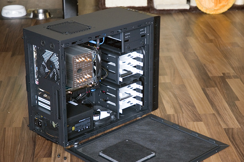

Einbau

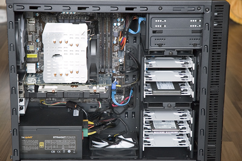

Der Einbau gestaltet sich durch die kleine Bauform etwas schwieriger,
als gedacht, stellt einen aber kaum vor Probleme. Das Kabelmanagement
bietet viele Durchführungen und Laschen zur Fixierung der Kabel.
Diese muss man aber sehr sauber und flach verlegen, da zwischen
Innen- und Außenwand kaum mehr als 15mm Platz bleiben. Mit etwas
Druck bekommt man die Seitenwand dann aber drauf.
Den oft genannten Kritikpunkt, dass die Gummieinsätze für die Kabel-
durchführung leicht herausrutschen, kann ich so nicht teilen. Nur einer
ist mir bei massiver Belastung verrutscht, ließ sich aber sehr leicht wieder
einfädeln.

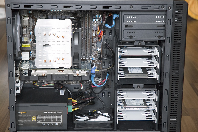

Das Frontpanel sollte man anschließen BEVOR man die Grafikkarte verbaut.
Zwischen Netzteil und Grafikkarte das Audio-Kabel reinzufummeln, macht
keinen Spaß. Das Frontpanel unterstützt AC'97 und HD-Audio.
2,5"-Festspeicher kann man sowohl mit den Kabeln nach vorn als auch
um 180° gedreht einbauen, 3,5"-HDDs nur mit den Kabeln nach vorn.
Die Entkopplung ist gut gemeint, funktioniert bei 3,5" jedoch kaum und
bei 2,5" ist mächtig etwas schief gelaufen. 3,5" verschraubt man von
unten entkoppelt, blöd nur, dass sie an den Seiten fest das Blech
berühren und Vibrationen so oder so weitergeben. Bei 2,5"-HDDs ist es
noch schlimmer. Ohne meine eigenen Unterlegscheiben kann man sie
nur mit Spiel, das heißt locker und klappernd "fixieren". Es ist schön,
dass man überhaupt sechs 2,5"-Laufwerke verbauen kann, dann aber
bitte zu Ende denken! ;)
Das Netzteil ist dagegen sehr gut gelöst. Es sitzt fest und sauber entkoppelt
unten und kann mit den Lüfter in Wunschrichtung montiert werden.
Extern kann man entweder 2x 5,25"-Laufwerke, oder nur eins und dafür
ein 3,5-Schacht nutzen. Hier stört jedoch massiv das USB3-Kabel des
Frontpanels, welches man mit sehr viel Kraft nach oben drücken muss,
um zum Beispiel ein DVD-Laufwerk einzubauen. Das muss nicht sein!

Der hintere, obere und seitliche Lüfter lassen sich sowohl entkoppelt
als auch verschraubt ohne Probleme einbauen. Der untere ist per
Schrauben leicht zu montieren. Wer ihn jedoch entkoppelt will,
sollte einen Abendkurs für Hebammen besucht haben.
Für die vorderen Lüfter muss man die Staubfilter abschrauben,
nach vorn herausnehmen, den Lüfter in eben diese klicken und
das Paket wieder verschrauben. Der Aufwand ist in Ordnung,
eine Entkopplung ist nicht möglich, geschieht bis zu einem Grad
jedoch durch den Kunststoffrahmen des Filters.
Habe es selber und empfand den einbau und das verlegen der kabel als gar nicht so einen großen Kraftakt, die seitenwand habe ich auch ohne weiteres zubekommen, ich habe aber auch ein modulares netzkabel und eh nicht so viel drin :)
klasse Gehäuse, würde es immer wieder empfehlen da es für den preis doch (für mich) sehr hochwertig wirkt
Ich habe die PCGH-Edition des Gehäuses, also das des normalen Define R4. Die Ergebnisse lassen sich fast 1 zu 1 übertragen.
Was mich nervt ist wirklich nur dieses tiefe Brummen was von den Festplatten erzeugt und vom Gehäuse nicht gedämpft werden, das ist wirklich nicht gut gelöst.
Dem entgegenwirken kann man wenn man den Festplattenkäfig, ob benötigt oder nicht komplett einbaut, dann wird es etwas leiser. Zusätzlich, für noch bessere Resultate kann man noch diese kleine Strebe die vom unteren HDD-Käfig zu Rahmen geht entfernen und ggf. noch den Käfig mit Dämmung unterlegen; und entweder wieder leicht festschrauben oder gar nur mit ein paar Kabelbinder befestigen, also quasi jede feste Verbindung des HDD-Käfigs mit dem Gehäuse vermeiden.
Ich habe das Gehäuse seit einem dreivertel Jahr und kann die Kritik gleich in mehreren Punkten nicht nachvollziehen bzw. bestätigen.
- bei mir sind gleich fünf 3,5" Festplatten verbaut, keine davon berührt die Festplattenhalterung, insofern funktioniert auch die Entkopplung wunderbar. Zu hören sind allemal die Zugriffsgeräusche und das Anfahren der HDs, aber von Gehäusevibrationen bzw. Brummen keine Spur. Auf deinen Fotos seh ich nur zwei 2,5" Platten, daher kann ich nicht beurteilen, ob du 3,5" Platten irgendwie falsch montiert hast, um auf die Feststellung zu kommen die Platten würden die Trays berühren. Was mir an den Trays und der Entkopplung auffiel, ist, es handelt sich bis ins Detail um die bekannt-bewährte Entkopplung von besseren Antec Gehäusen. So identisch, dass ich testhalber die alten Schrauben eines Antecs benutzt haben und sie passen exakt, obwohl sie eine Spezialkonstruktion sind. Ich tippe mal darauf, Fractial Design benutzt das Entkopplungssystem in Lizenz.
- Was passt dir an der Lüftersteuerung nicht? Sie funktioniert einwandfrei und bremst die Lüfter runter auf bis zu lautlosem Betrieb. Es ist absurd, wenn du die Lautstärke der Lüfter bemängelst und gleichzeitig die Lüftersteuerung nicht benutzt. Ungebremst sind sie gut zu hören, aber wem das nicht passt, der dreht sie mit der Lüftersteuerung runter und fertig. Da ist eher logisch und vorteilhaft, dass sie bei der Drehzahl einen gewissen Spielraum haben und auch kräftiger drehen können WENN ... man das will und die Lüftersteuerung voll aufdreht. Das ist, was du getan hast. Du lässt sie mit Vollgas drehen und regst dich über ihre Lautstärke auf - was soll man dazu sagen?
Ich habe jedenfalls den hinteren 12cm nach vorn versetzt, weil ich hinten einen 12cm Scythe mit 4-pol PWM Anschluss verbaut habe, der vom Mainboard je nach Last gesteuert wird. Zusätzlich habe ich oben einen billigen 14cm Lüfter (Revoltec glaube ich) montiert und ihn wie die beiden vorderen Fractial Design 12cm an die Lüftersteuerung gehängt. Dieses Trio lässt sich auf lautlos runterregeln, wobei - das ist bei vielen Lü.strg. ein Problem - selbst bei niedrigster Einstellung alle Lüfter anlaufen.
Da du schreibst, das war nicht dein eigener PC sondern ein "Kundenauftrag" - da hab ich gemischte Gefühle, wenn du ein geldwertes und sehr nützliches Feature wie die beim Gehäuse inkludierte Lüftersteuerung einfach so weglässt. Hat der Kunde das beauftragt weil ihm "Lage und Aussehen" nicht gefallen hat? Wenn nicht, Sorry, steht der Verdacht im Raum, die haste für dich selbst gehamstert und ihm de facto geklaut, denn er hat sie ja mit dem Gehäuse gekauft und bezahlt.
Hab auch das Define Mini (und paar mal das R3 verbaut) und bei allen lassen sich die Lüfter problemlos auf lautlos runter regulieren, beim Gaming wirds dann ggf etwas eng aber für Office definitiv.
Klar sind die gut am Rauschen wenn man sie voll aufreißt aber das brauch auch keiner :D
Seitewand geht auch gut zu, im Gegensatz zum R3 ist da jetzt sogar mehr Platz :D
3.5" Festplatten kann ich ebensowenig bestätigen, 2.5" habe ich nicht drauf geachtet, da dies eh immer SSDs sind interessiert es mich nicht wirklich ob die entkoppelt sind oder leichtes spiel haben, will das Gehäuse ja nicht schütteln und hören ob es klappert xD
es kann sein, dass sie mittlerweile etwas geändert haben. Beim dem Tower,
den ich bekommen habe, haben 3,5" die Aufnahme links und rechts berührt,
ergo Vibrationen weitergegeben.
Mir gefällt an der Lüftersteuerung aussehen, Lage und der resultierende
Verlauf der Kabel nicht. Außerdem möchte ich meinem Kunden nicht zumuten,
die Lüfter ständig manuell zu steuern. Das übernimmt das Mainboard.
Wie gesagt: Mein Kunde hört die Lüfter nicht, ich habe was Lautstärke anbelangt
eben andere Ansprüche. Was Du nicht hörst, ist mir wahrscheinlich immer
noch zu laut.
Mit solchen Unterstellungen wäre ich vorsichtig, das könnte böse ausgehen. ;)
Ich habe den Kunden natürlich darüber informiert und ihm die Lüftersteuerung,
sowie einen Haufen Ersatzschrauben und Zubehör mitgeschickt, obwohl uns beiden
klar war, dass dieses die Tüte bei ihm nie verlassen wird.
Wenn es klappert, wird es für gewöhnlich auch laut, sobald die HDD läuft.
Im schlimmsten Fall steigen sogar die Zugriffszeiten, weil der Festplatte
der Halt fehlt und das Ärmchen erst mal kurz am Ziel vorbei saust.
Mein Define Mini steht schon über nen Jahr auf meinem Schreibtisch ^^
Und wenn ich nachts erst ganz leise meinen PC höre weil es dann ruhig genug wird ist er auch dir sicher nicht zu laut...Unterstellungen gehen immer in beide Richtungen.
Doch doch, das wäre mir deutlich zu laut. ;)
Das mit der Unterstellung war nicht an Dich gerichtet.
jo hab ihn auch den kleinen zwerg. Ziemlich robust und schwer übrigens. Die Fractal Lüfter waren mir ebenfalls zu laut, weshalb ich schließlich zwei 800rpm Eloops B12-1 nachgerüstet habe. Meiner Meinung nach dennoch ein super Gehäuse.
Bitte was?
Ich habe das Gehäuse auch und kann Weltenspinner soweit zustimmen.
Ich persönlich würde die Lüfter aber schon als sehr leise bezeichnen. Wenn sie voll aufgedreht sind, kann ich sie schon nicht mehr hören, wenn das Fenster offen ist (und nein wenn auch keine Autos vorbeifahren ;)).
Bei mir rutschten die Gummieinsätze übrigens auch sehr schnell raus, was aber halb so wild ist.
Ich würde das Gehäuse weiterempfehlen. :)
Ich habe das Define Mini jetzt seit fast 2 Jahren im Einsatz und kann das mit der mangelnden Entkopplung der Festplatten auch nicht bestätigen, im Gegenteil:
Ich habe 8x HDD's (3,5) + 1x SSD darin verbaut und höre von den HDD's so gut wie nichts.
Beim Aufbau sollte man sich schon ein bißchen Gedanken machen um den Luftstrom sowie das Konzept zur Lüftersteuerung, dann läuft aber auch ein Core i5 2500K @4,4GHz + potente Grafikkarte problemlos unter Voll-Last mit max. 60 Grad.
