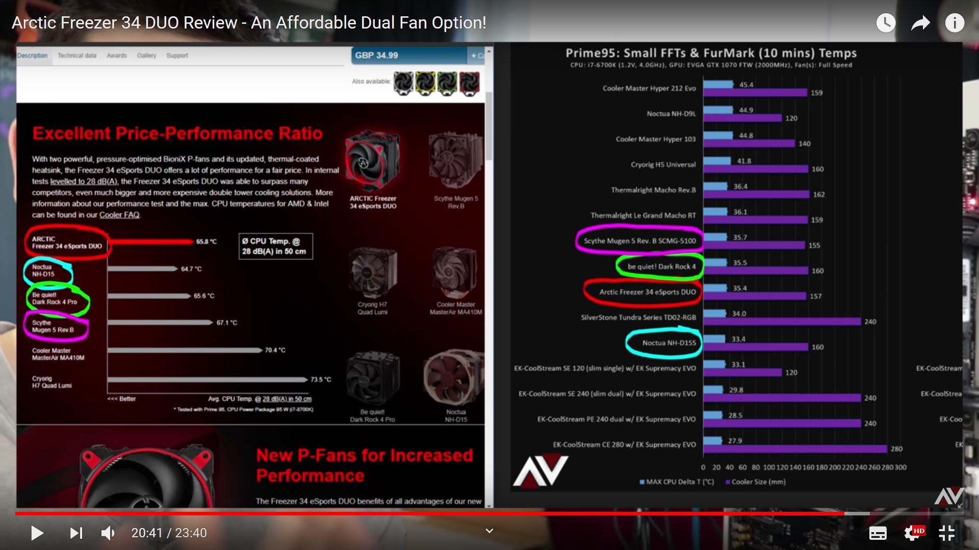

Einfach mal zum testen die Front abmontieren, ich wette was du willst, dass es massiv besser wird.
Die 2-4 Grad die ein Noctua NH-U12A besser ist als der ARO reissens für 100€ nicht raus.
Das ändert nix an deinem Problem.
Der teure NH-U12A 120er Noctua kann es knapp mit dem NH-D15S (also 1x Lüfter 140mm)
aufnehmen welcher 3 Grad vor dem Macho ist, welcher ein ARO ist (auf Ryzen optimierter Macho)
Also ein besserer Kühler bringt es nicht bei dir:
807424
Reaktionen: EmroMW
Alles schon durch... Nur zum Thema Noctua vs ARO kann ich Dir zustimmen, weil es nichts ändern würde.
