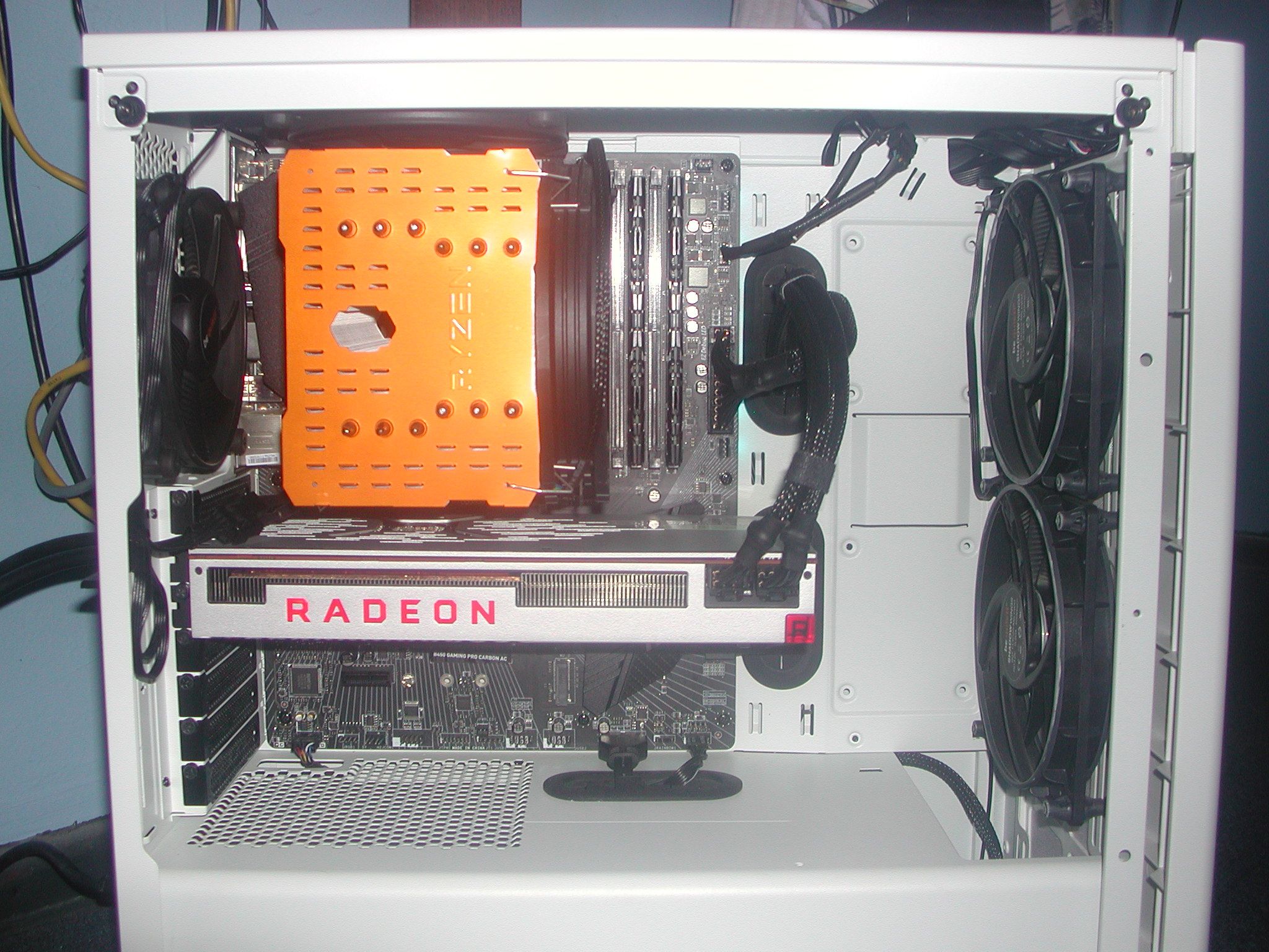

Mit welcher Drehzahl drehen die sich und wo wird die Luft ein- bzw. ausgeblasen? Wo steht der PC, wo kommt die Frischluft her und wo geht die Abluft hin? Eventuell Foto vom Innenleben?

TE hast du schon mal versucht die Front deines Gehäuses zu öffnen um quasi ein Case mit viel Airflow zu simulieren? Eventuell auch die Gehäuselüfter schneller drehen lassen. Nur um mal eine Vorstellung zu bekommen ob das etwas verbessert an den Temperaturen.
Wenn man die richtigen Komponenten wählt kann man mit einem sperrweit offenen Gehäuse und qualitativen Lüftern leise viel Luft befördern und ein kühles und laufruhiges System haben. Muss also nicht gleich Laut werden.
Der PC steht unterm Tisch, die Frischluft kommt von vorne, die Abluft geht nach hinten und oben.

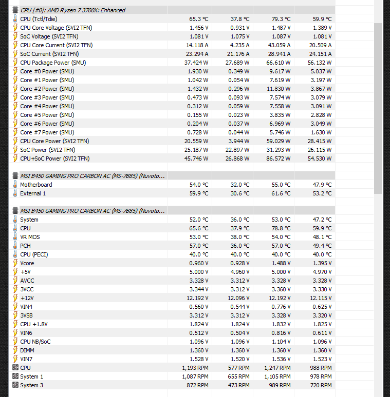

Hier ein Bild von Temps und Lüfterdrehzahl 30 m Civ6. System1 sind die beiden 120 mm hinten und oben, System3 die beiden 140 vorne. Bei 80° sollen CPU und System1 auf 100% gehen. Blöd jetzt, das wir momentan 20° haben. Werde mal ein Bild zeigen, wenn die Temperaturen herrschen, weshalb ich mir überhaupt Gedanken darüber mache.

Jupp, aber die Alphacool ist ja schon aus dem Rennen. Im Moment ist die Corsair Hydro Series H150i PRO in meiner engeren Auswahl. Nur sollten halt mal langsam die Außentemperaturen auf Werte steigen, wo ich dann zeigen kann, das zumindest meine Luftkühlung das nicht mehr bewältigt.
Wie sie aussieht, habe ich jetzt ja gezeigt.
