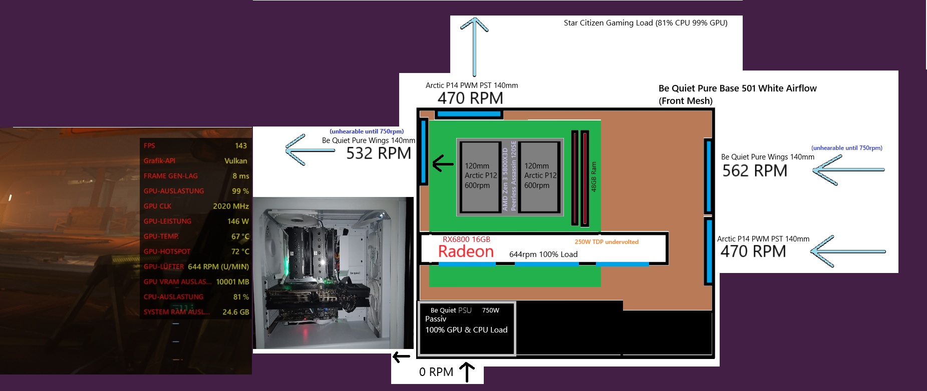

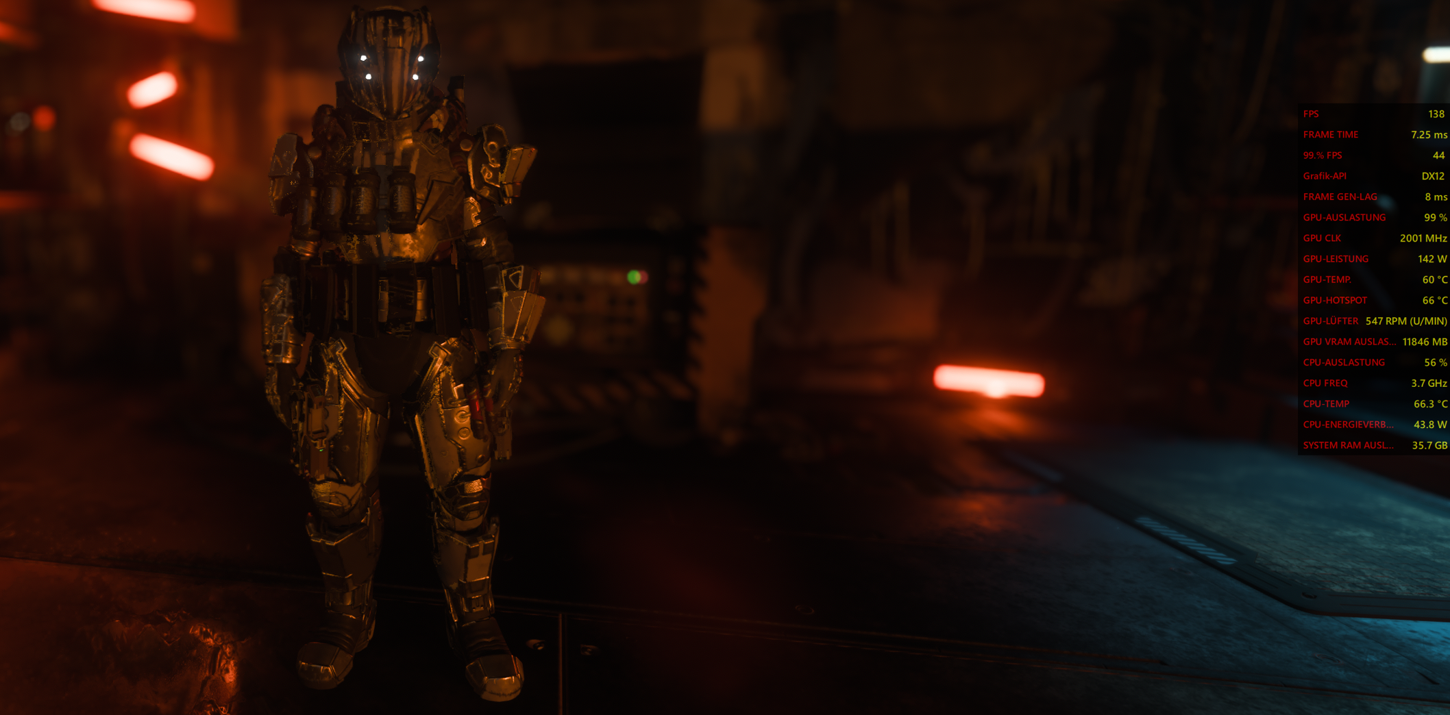

Wenn dem so wäre, hätte ich kaum bei nur 550-640rpm GPU Lüfterspeed, so niedrige Temperaturen mit meiner 250W TDP RX6800.

Wenn dem so wäre
Davon, dass die Zahlen ohne Bezugspunkte (Vergleich mit/ohne Filter) nichts bringen, mal abgesehen: Dann kann dein Filter auch nicht besonders restriktiv sein und er bringt genauso viel wie die meisten anderen Filter: Nämlich quasi gar nix. Ich muss trotz Filter immer auch im Gehäuse sauber machen, weil der Feinstaub halt nicht gefiltert wird. Das Säubern des Filters ist somit eigentlich nur unnötige Mehrarbeit. Leider lässt er sich beim Era 2 nicht wirklich entfernen.
Fresh-D schrieb:
Aber ich glaube ich rede hier gegen eine Wand.
Du scheinst nur nicht verstehen zu wollen, das Optik alleine schon Alleinstellungsmerkmal genug ist. Wenn dann Fractal auch noch die gleiche Basis (Sprich: Grundgerüst des Gehäuses) nutzen würde, wäre das überhaupt kein Argument mehr gegen eine größere Modellvielfalt.
Dürfte dennoch für einen Guten Luftstrom sprechen oder ? 500-600rpm bei einer 250W TDP Graka ist ja nicht viel.
Vor allem wenn die CPU nebenbei auch auf Volllast läuft und auch mit Luft gekühlt wird.
Und, das Gehäuse Innen sauber machen musste ich seit diesem gehäuse nie.
Hab erst kürzlich das Gehäuse aufgemacht, und wirklich keinen Staub an der Grafikkarte entdeckt zb.
Hab mich sehr gewundert, habe ich das Gehäuse doch schon 1 Jahr in Betrieb.
Aber der Frontluftfilter ist alle 2 Wochen komplett dicht mit Zentimeter dickem Staub.
Wie gesagt, daraus lassen sich ohne Vergleichswerte schwerlich Rückschlüsse ziehen.
