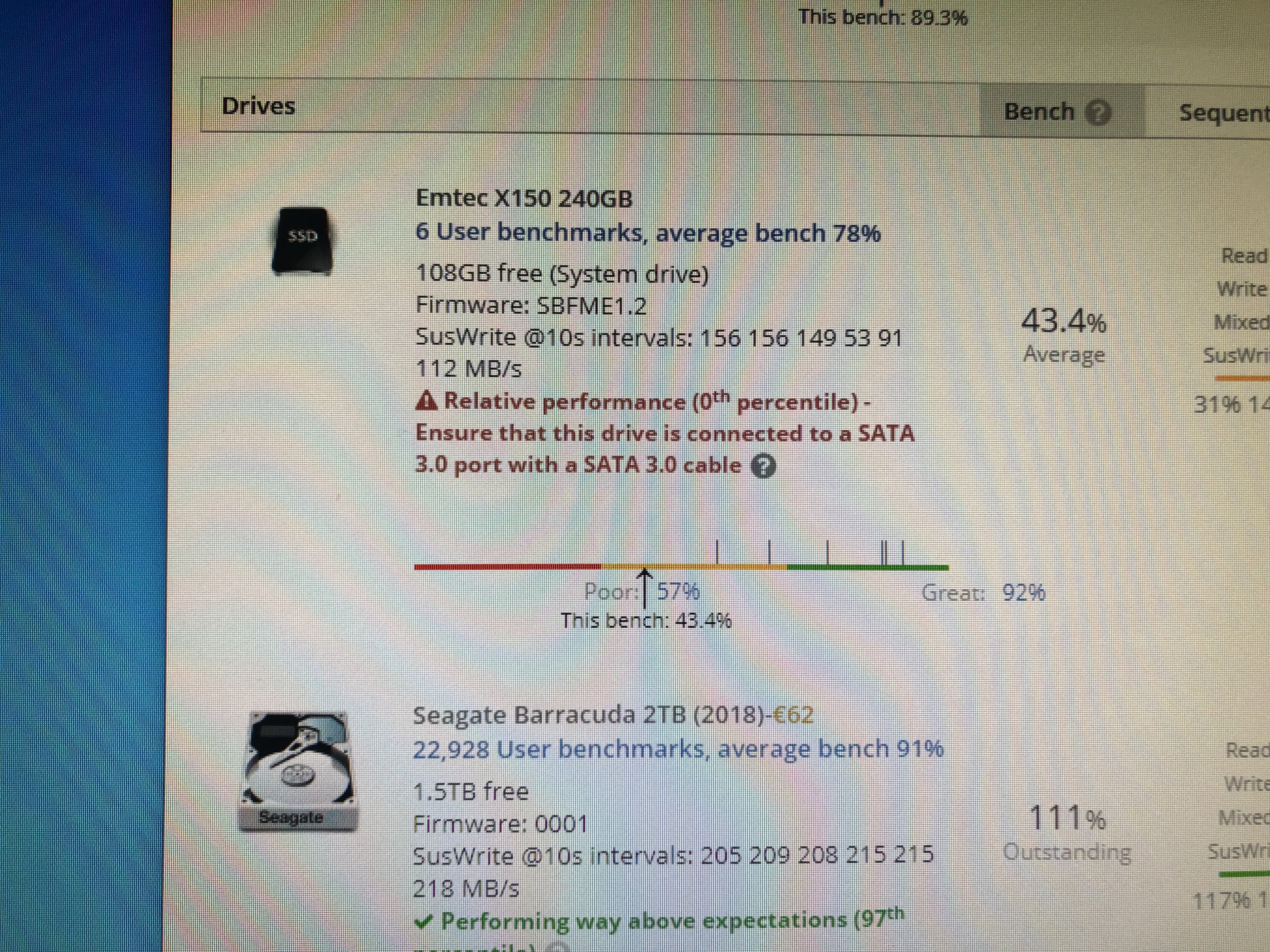

Habe mir vor 2 Wochen meinen ersten PC gebastelt der lief danach auch super. UserBenchmarks waren alle im grünen Bereich. Aufgrund von ein paar Fehlern müsste ich Windows drei mal wieder neu aufsetzen. Dabei hatte ich immer im Installationsmenü bei der SSD auf „Löschen“ und die dann wieder zu einem neuen Volumen gemacht.
Nun ist es so das seit einigen Tagen die SSD mega langsam ist, Windows hängt zu stark. Manchmal lassen sich auch Sachen garnicht öffnen bzw. dauert ein halbes Jahr bis sich der Browser öffnet. Am ersten Tag nach dem Einbau der SSD war die mega schnell nun ist es so das meine HDD schneller ist.

Poste einen Screenshot von Crystal Disk Info mit den SMART-Werten der SSD.
Sieht alles soweit O.K, aus, wobei man die mit "Herstellerspezifisch" gekennzeichneten Attribute nicht beurteilen kann. weil man nicht weiß wofür sie stehen. Das scheint irgendeine billige No-Name SSD zu sein, evtl. noch ohne DRAM-Cache und diese können unter bestimmten Lastszenarien sehr langsam werden. Userbenchmark taugt nicht zum Vergleich, weil so die Hardware nie unter gleichen Bedingungen gemessen wird, und das müsste man und vergleichbare Ergebnisse zu erzielen. Benche die SSD nochmal mit AS-SSD-Benchmark, damit erzielst du realistische Werte. Wenn du diese hast, kannst versuchen Screenshot von AS-SSD-Bench der selben SSD zu finden und deine Werte mit den gefundenen vergleichen.
Versuch einmal ein sfc /scannow und danch ein chkdsk c: /f /r (startet erst beim nächsten Neustart). Die Vorschläge sind Vermutungen, die vielleicht helfen - aber jedenfalls nicht schaden; dauern halt etliche Minuten.
Da gibt es ja nicht einmal ein Attribut für Ultra-DM CRC Fehler, also Kommunikationsfehler mit dem SATA Host Controller. Vielleicht ist nur das Datenkabel los, wenn nicht, dann könnte es am höheren Füllstand liegen, denn diese SSD dürfte wohl eine DRAM less SSD sein, auch wenn man so gut wie nichts über die findet. Ist also eine typische Ü-Ei SSD, sowas würde ich nicht mit der Kneifzange anfassen, geschweige denn in meinen Rechner einbauen. Tomshardware hat mal mehrere solcher DRAM less SSDs getestet und schreibt im Fazit:
Das liegt daran das die Controller die Mappingtabelle also den Flash Translation Layer (FTL) und eben nicht Userdaten im DRAM Cache ablegen, also die Information wo die Daten im NAND stehen und wo NAND frei ist um dort schreiben zu können. Die ohne DRAM Cache halten dann immer einen kleinen Teil der Mappingtabelle im interen SRAM des Controller, genug um gut in den Benchmarks abzuschneiden die ja nur über ein oder weniger GB Adressraum benchen und daher tolle Werte ins Datenblatt schreiben zu können. Aber im Alltag muss der Controller dann ständig erstmal wieder den passenden Teil aus dem NAND nachladen, was eben viel länger als ein DRAM Zugriff dauert.
