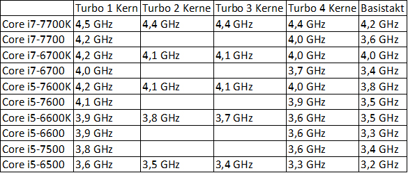

ich überlege gerade welche CPU ich in meinen neuen Rechner einbauen soll. Da mir von einem K-Prozessor abgeraten wurde (ich will nicht übertakten) versuche ich über ein Aufstellung der Taktraten eine Entscheidung zutreffen, gerade auch ob es schon eine Kaby Lake CPU oder noch eine Skylake CPU werden soll. Leider kriege ich die Tabelle nicht komplett gefüllt, da mir teilweise Taktangabe fehlen. Hier aber auch die Frage, brauche ich die überhaupt oder reicht als Entscheidungskriterium der Turbotakt bei einem und vier aktiven Kerne.
Interessant finde ich übrigens den Vergleich 6600k, 6600 & 7500. Wer nicht übertakten will, kommt hier mit dem 7500er besser im Vergleich ganz gut zurecht. Wobei der Unterschied zwischen dem 7700k und 7700 mit in der Spitze von 10% nicht zu verachten ist.
Meine Tendenz geht zu den 4C/4T CPUs, die 4C/8Ts habe ich nur zum Vergleich aufgenommen.

Den K-Prozessor kannst du auch nehmen, wenn du nicht übertakten willst. Immerhin bietet dieser 600MHz mehr Basistakt bzw. 400MHz mehr Turbo-4-Kern-Takt als das nonK-Modell (im Beispiel i7-7700(K)). Und das für ~40€, da kann man also durchaus drüber nachdenken.

ist aber mittlerweile bei skylake/kabylake bei weitem nicht mehr so rentabel wie bei sandy bridge, mit den geringen taktraten bei grund und boost takt und den verlöteten heatspreadern. damit war noch 40% mehr takt recht leicht möglich. das geht jetzt bei weitem nicht mehr.

Deine Werte beim i7-6700k sind z.B. falsch.
Aber die 2er und 3er Turbo Steps sind eigentlich nicht wirklich wichtig zumal die die CPUs auch zwingend kannst immer den max. Turbo zu nehmen.
Bedenken solltest du aber dass K CPUs einen deutlich besseren Wiederverkaufswert haben und die auch länger "reichen" weil du nochmal 20%+ an Leistung drauflegen kannst wenn es denn irgendwann mal eng wird.

@h00bi: Danke, genau die Übersicht habe ich gesucht. Ich aktualisiere meine Liste mal.

Die i5 K CPU ist 100MHz schneller für 20€. Das sind typischerweise 2.5% also Messungenauigkeit. Da kannst du problemlos den i5-7600 nehmen.
