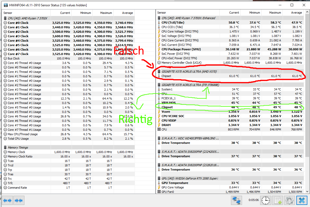

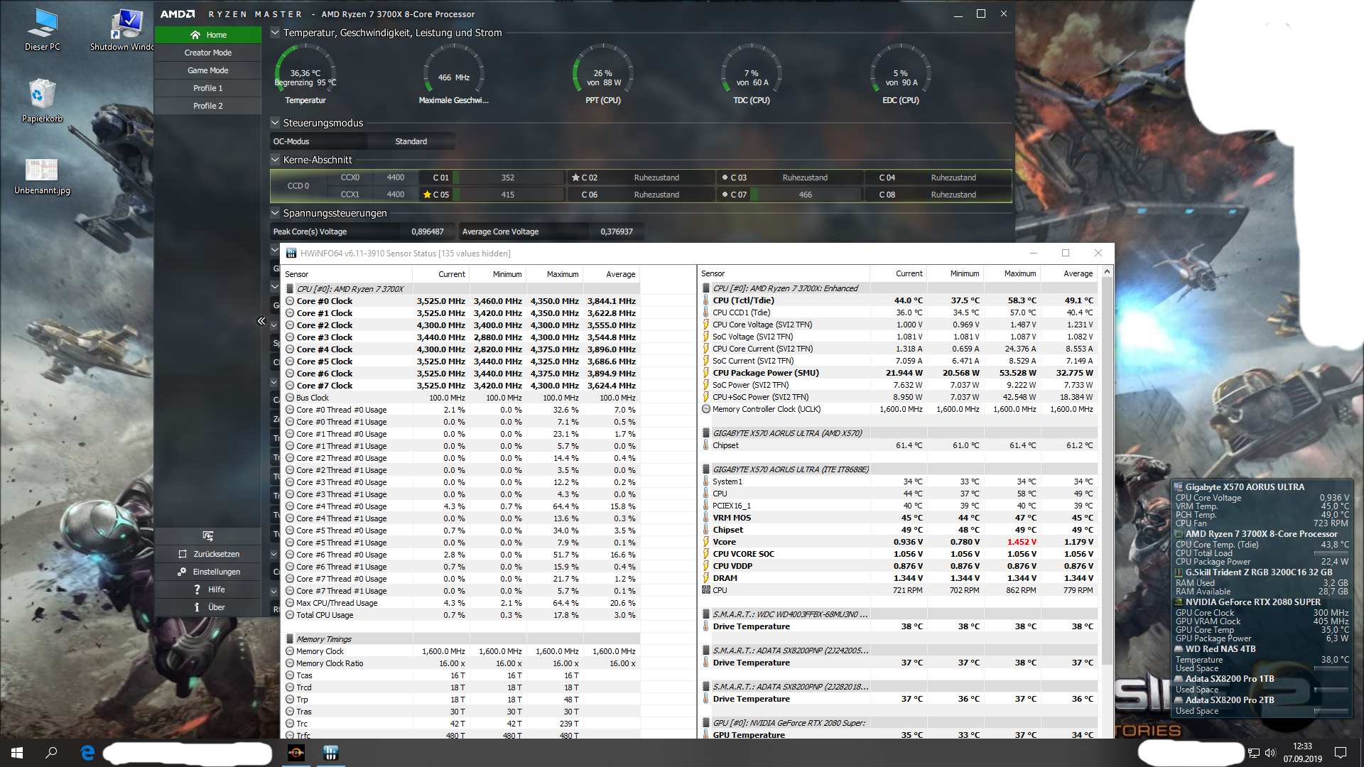

HWinfo64 zeigt die bei CPU (tctl/tdie) die Temperatur des zur Zeit heißesten Kerns an, Ryzen Master mittelt die CPU Temperatur über alle Kerne. HWinfo64 kann übrigens auch problemlos gleichzeitig mit Ryzen Master laufen, die Kerne legen sich einwandfrei schlafen. Bei mir laufen oft drei Monitoring Tools ohne Schwierigkeiten nebeneinander (siehe Bild). Bei der Chipset Temperatur gilt derjenige Wert, der unter dem Abschnitt mit dem Sensornamen angezeigt wird (siehe Bild).
