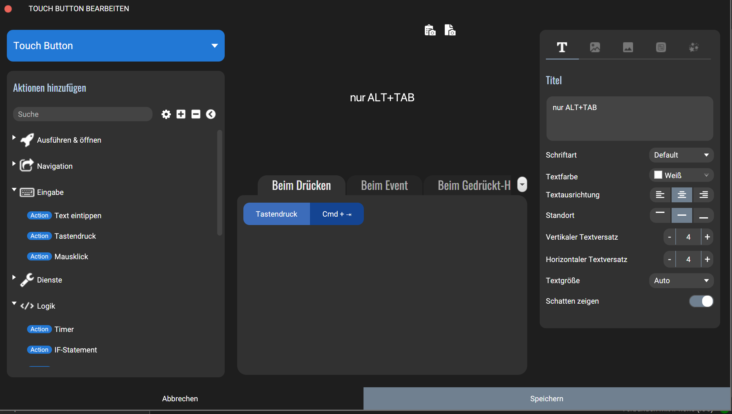

Bei "nur ALT+TAB" habe ich die Tasten bei der Aufnahme hintereinander gedrückt, die Software interpretiert diesen Tastendruck aber als Kombination und führt den Befehl korrekt aus.

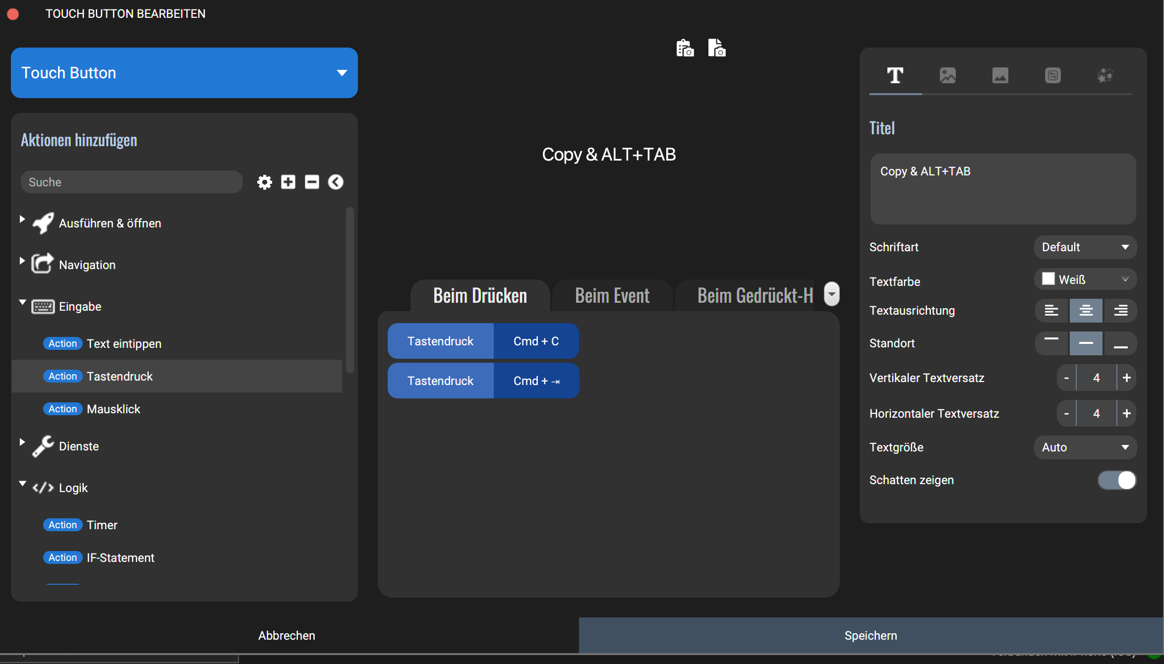

Bei "Copy & ALT+TAB" führe ich Command + C aus (halt kopieren auf dem Mac) und dann eben ALT+TAB (bzw Command + TAB auf dem Mac). Dieses Makro müsste nach meinem Verständnis eigentlich klappen. Das Kopieren klappt und würde ich dem Makro noch viele andere Tastendrücke hinzufügen, würden auch diese klappen. Nur eben wird jetzt "ALT+TAB" nicht mehr korrekt ausgeführt - es erfolgt kein Appswitch. Keine Ahnung wieso...

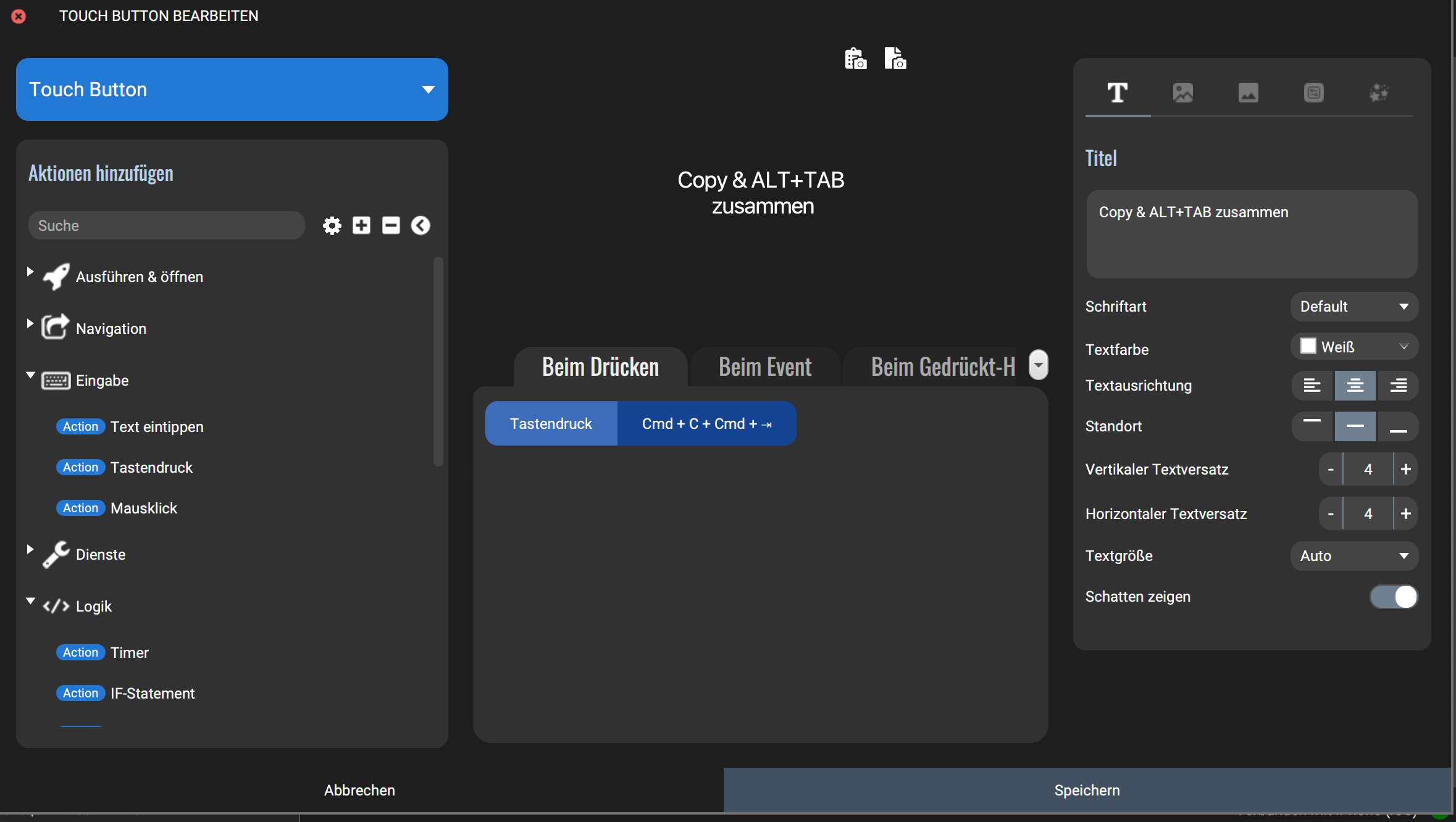

Bei "Copy & ALT+TAB zusammen" habe ich nicht mehrere einzelne Tastendrücke simuliert, sondern führe den Kopiervorgang und ALT+TAB in einem Schritt durch. Die Software interpretiert dies aber als gleichzeitige Eingabe und das Betriebssystem kann dann damit natürlich auch nicht arbeiten.
