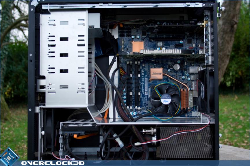

3) Das Gehäuse Lian Li PC-V1000B Plus II, Midi Tower, Aluminium
Masse (H x B x T): 490 x 210 x 490 mm
(es handelt sich nicht um meine Konfiguration, es dient nur dazu euch ein Bild darüber zu geben, wie der Tower aufgebaut ist; die Graka wäre bei mir einen Slot tiefer)
+das Aluminiumgehäuse hilft bei der Abführung der Wärme
+es passt unter mein Pult
+der spezielle Aufbau des Midigehäuses verschafft mir mehr Platz als andere:
Netzteil befindet sich unten
Mainboard wird "verkehrt" herum eingebaut (PCI-Slots oben, CPU-Sockel unten)
-nicht besonders gesund für meine Brieftasche

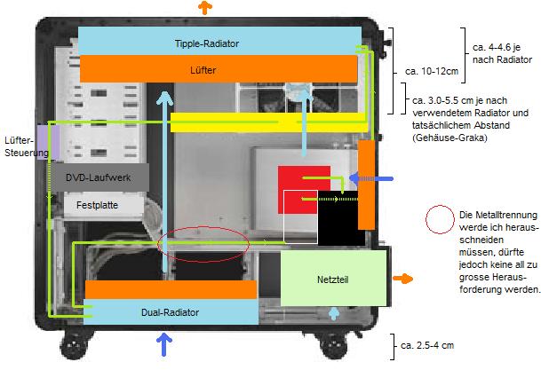

4) Der Computeraufbau
Die gemachten Abstandsangaben gehen vom Wasserkühler der Grafikkarte aus, der nur einen Slot benötigen sollte und nicht vom Standartkühler (zwei Slots).
5)Meine Fragen:
Update: Alle Fragen bis auf 5.5), 5.5.6) mit freundlicher Unterstützung von Oliver_F, burnout 150 und X-TR4 beantwortet. Nochmals ein grosses Dankeschön an diese drei.
5.1) Reicht die beschriebene Konfiguration um bei der Kühlung mit niedriger Umdrehungszahl der Lüfter nicht über ca. 35 °C zu kommen (gemeint ist die Wassertemperatur)? Auch bei einer Raumtemperatur von 28 °C?
5.2) Sollte ich mir den Kauf eines Innovatek Konvekt-O-Matik Maxi plus überlegen um die Kühlleistung weiter zu verbessern.
5.3) Gibt es Optimierungsmöglichkeiten bei der Kühlreihenfolge (eine andere als unter 3) -Skizze vorgeschlagen)? Wäre eventuell Pumpe - CPU - Dual-Radiator - Graka - Triple-Radiator - AGB - Pumpe oder Pumpe - CPU - Graka - Dual- - Tripple-Radiator (oder umgekehrt) sinnvoller?
5.4) Ist die HPPS+ ausreichend, um im beschriebenen System ohne bzw. mit Konvekt-O-Matik für einen ausreichenden Durchfluss zu sorgen, wenn sie mit der Standarteinstellung (2 m Förderhöhe) betrieben wird?
5.5) Welchen Radiator würdet ihr empfehlen?
5.5.1) Alphacool NexXxosXtreme III - Rev. 2 und NexXxosXtreme II - Rev. 2
5.5.1.1) +guter Durchfluss
5.5.1.2) +gute Leistungswerte bei niedrigen Umdrehungszahlen
5.5.1.3) +gutes Preis/Leistungs-Verhältnis
5.5.1.4) -höher als HTSF
5.5.2) Watercool Radiator HTSF-Triple und Radiator HTSF-Dual
5.5.2.1) +guter Durchfluss
5.5.2.2) +gute Leistungswerte bei niedrigen Umdrehungszahlen
5.5.2.3) +(keine Gewähr, weiss nicht, ob ich das noch richtig in Erinnerung habe) ist der Bessere Kühler (Update: stimmt nicht wirklich)
5.5.2.4) +6 mm tiefer als NexXxos
5.5.2.5) -etwas teurer als Alphacool
5.5.3) Als weiterer Kandidat hat sich der Swiftech erwiesen. Nur leider finden sich zu diesem keine Vergleichstest. Besitzt in jemand und kann eine Aussage darüber liefern, wie er sich im Vergleich mit irgendeinem anderen Radiator (grösseren Bekanntheitsgrades) schlagen würde, damit ich mir ein Bild machen kann?
5.6) Ist ein Abstand von 3.5 cm und mehr ausreichend, um den Radiator mit genügend Luft zu versorgen?
5.7) Habe ich irgendetwas vergessen?
5.8) Wo wird mein System voraussichtlich am heissesten, wenn zwischen CPU und GPU ein Radiator zwischengeschaltet ist? Direkt hinter der CPU oder nach der GPU?
