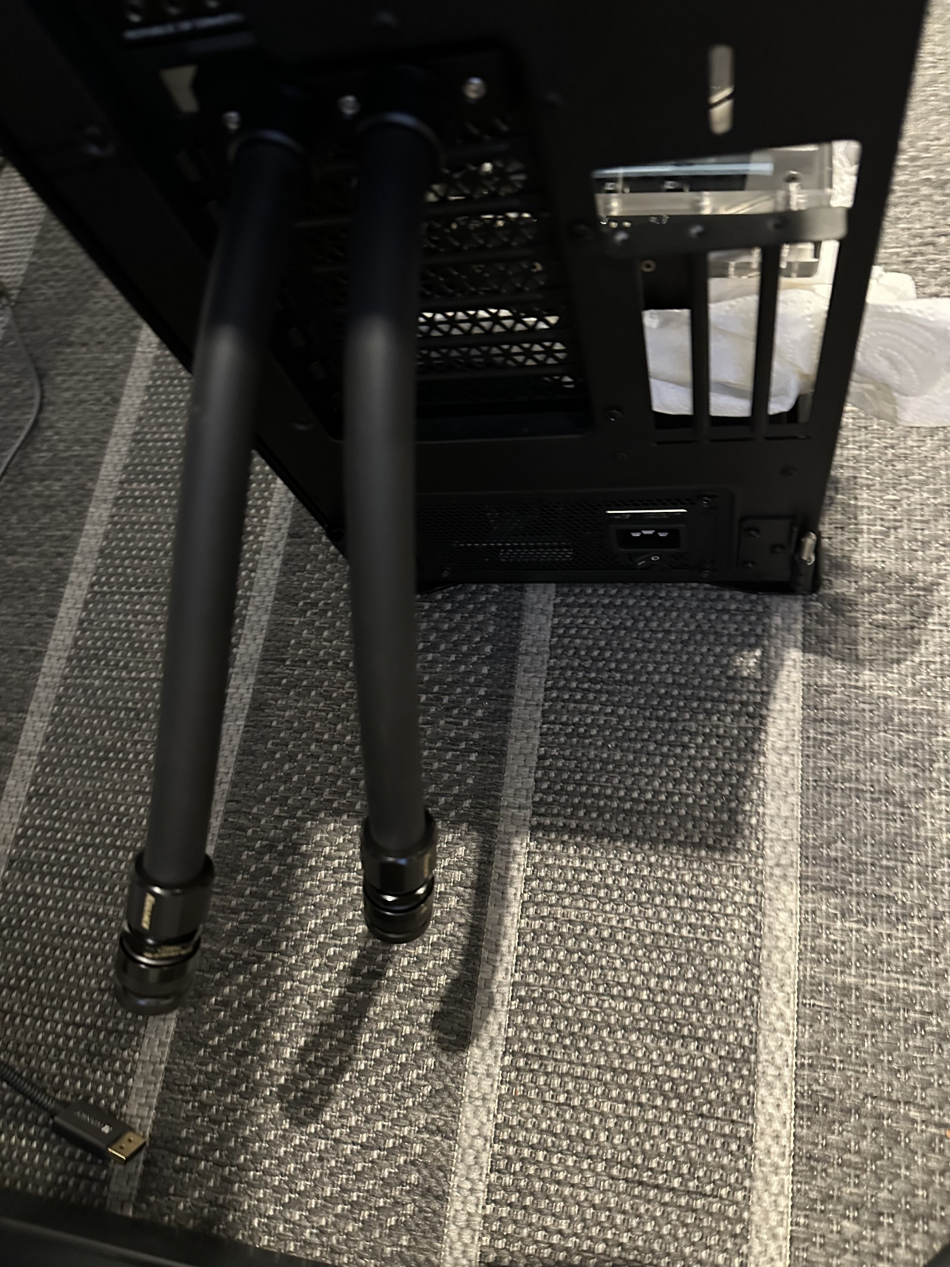

Gibt es eigentlich auch Zwischenstücke/Brücken um Schlauch -> Schlauch zu verbinden?
Schnellverschlüsse würden auch funktionieren aber es muss doch euch einfache „Verbinder“ geben?
Hmmm,
dann brauche ich wohl doch noch ein paar Schnellverschlüsse.
Ne,
aber wenn ich zum Beispiel Schlauch verlängern muss weil 3 Meter nicht mehr reichen und ich noch mal einen Meter dranhängen möchte.
Die Lösung über Schnellverschlüsse ist mir klar.
Aber ich dachte es gibt dafür einfache Verbinder/Brücken um einfach nur zwei Schlauchenden zu verbinden.
Ginge mit 2 Fittings und einer Muffe.
Schlauchverbinder gäbe es zwar auch, aber die sind in der Regel nie gerade. ;)
Reaktionen: Mark█
Mit Fittingen extra schon ja, es gibt Verlängerungen mit G1/4" an beiden Enden. Sowohl Innengewinde als auch Außengewinde, der Vollständigkeit halber.
Du wirst Innengewinde (IG) brauchen.
Reaktionen: Mark█

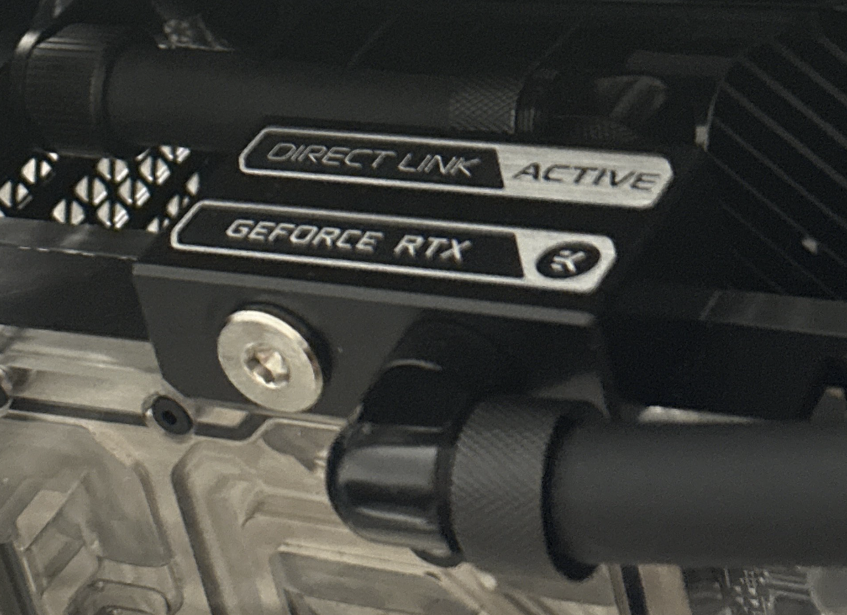

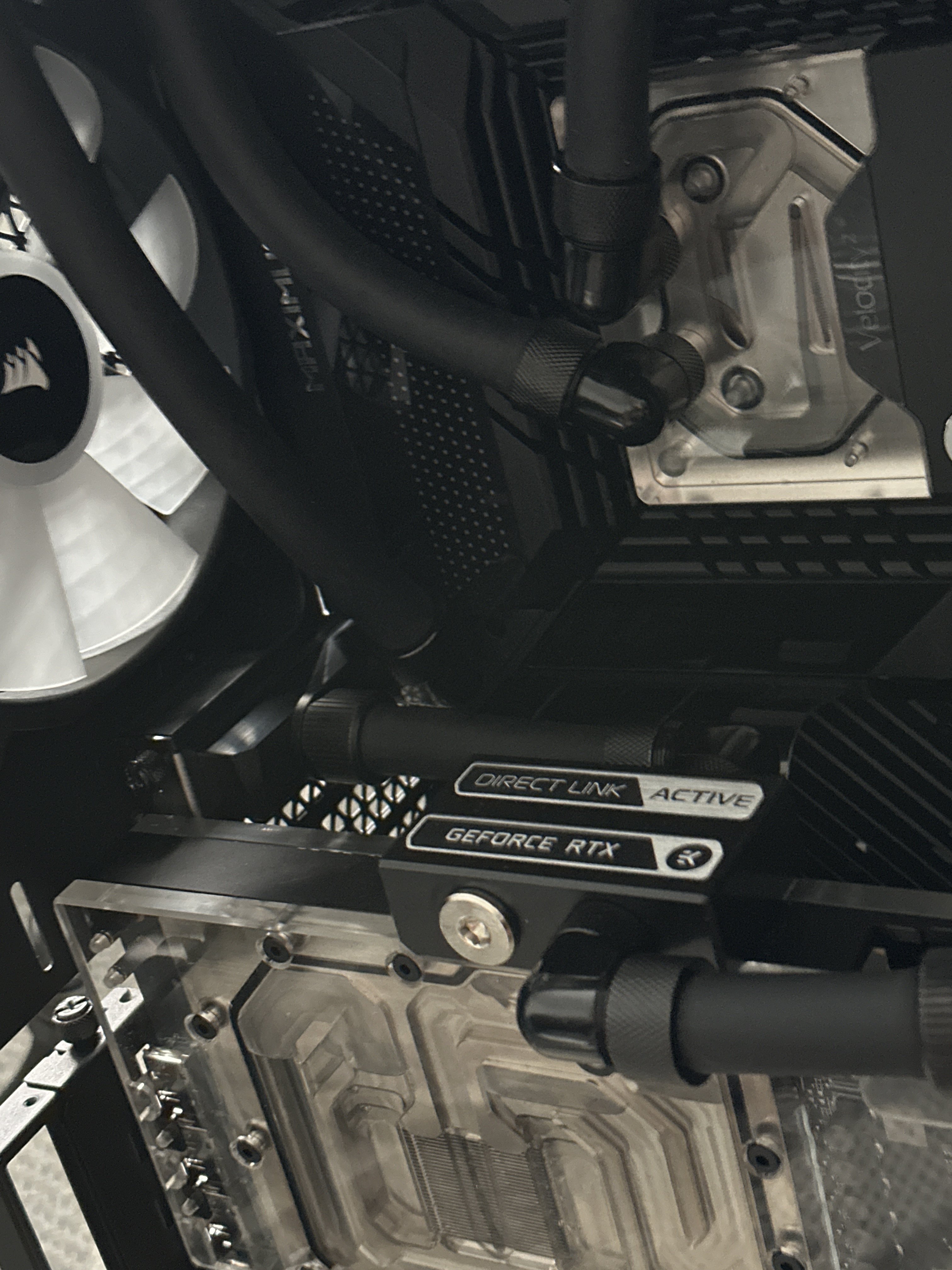

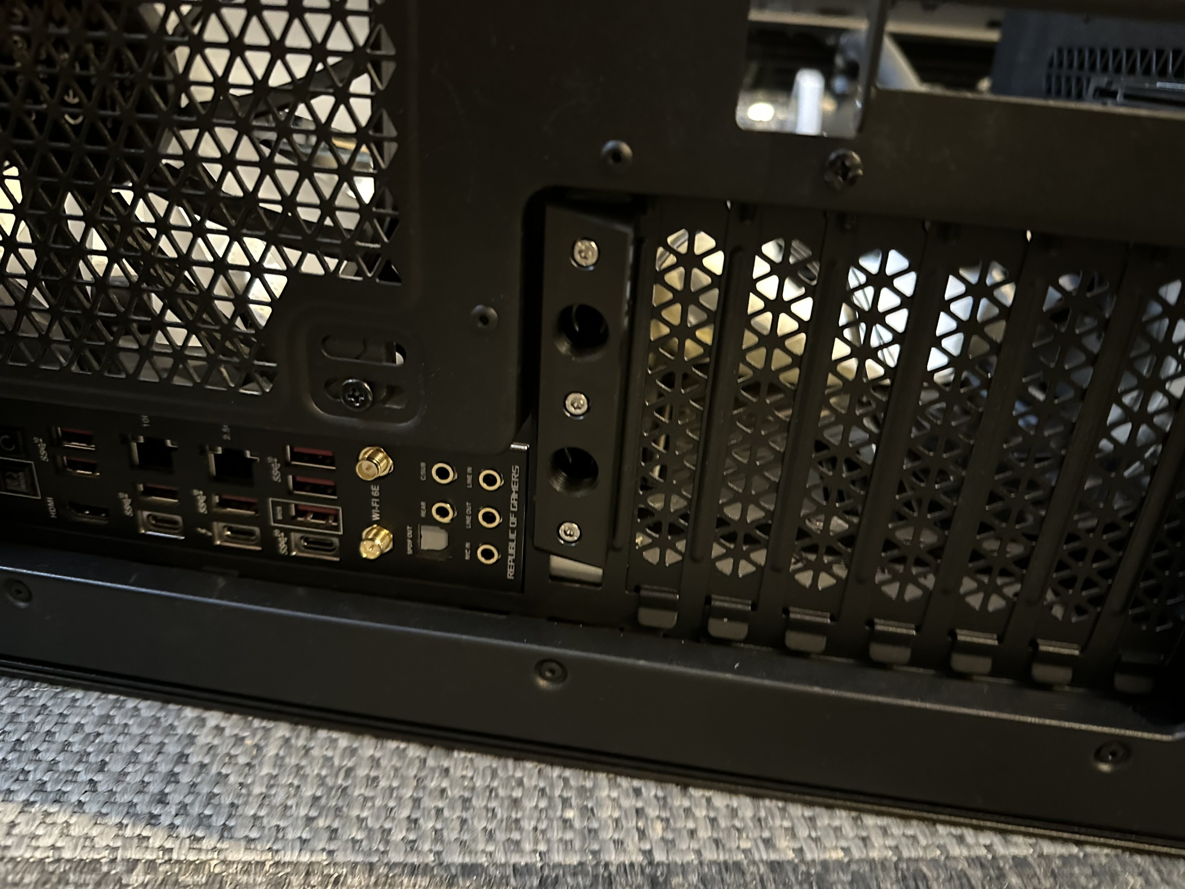

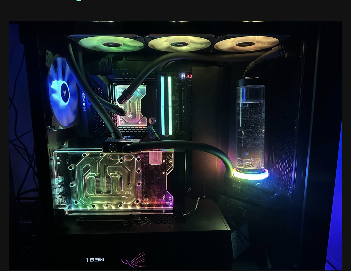

Irgendwo hab ich jetzt ein Problem.
Ich wollte die Schnellverschlüsse und die Slotdurchdrchführung testen.
Es wird auch Wasser durchgepumpt, aber zum Beispiel die Frontplate der GPU füllt sich nur zu 2/3 mit Wasser.
Das einzige was am Loop geändert wurde, ist die Verbindung von der GPU die jetzt auf die Durchführung läuft und dann wieder von außen auf den oberen Radiator.
Ohne die Slotdurchführung ging die ja direkt von der GPU in den oberen Radiator.
Die Pumpe hört sich im Betrieb auch irgendwie komisch an, so als ob Leistung fehlt und sie nicht ordentlich pumpen kann.
Am Ende sieht man auch wieder Wasserstand des AGB wieder steigt wenn die Pumpe aus ist.
Jemand ne Ahnung was da los ist?
Ja, kein Wunder, wenn da kein Wasser durchfließt. Links gehts rein.
Ich höre da nur das typische Geräusch einer halb vollen Ultitube, das Geplätscher des fallendes Wassers und sehe an den Blasen so schätzungsweise 150-200l/h Durchfluss.
Da wird Luft im Kreislauf durch den Pumpendruck komprimiert und dehnt sich wieder aus, wenn der Druck weg ist. Eine sehr große Blase hast du durch den falschen Aufbau im GPU-Kühler.
U
Ursprünglich hatte ich die so angeschlossen
und das lief auch ohne Probleme.
Laut Anleitung bei EK soll es bei diesem Modell auch egal sein wie man die anschließt.
Ich hab die jetzt noch mal so angeschlossen wie oben im Bild und da habe ich das gleiche Problem.

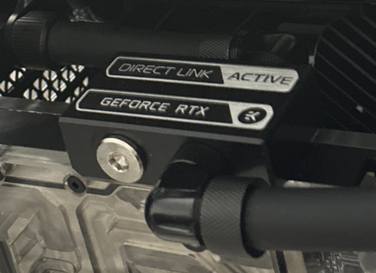

Der vordere Anschluss muss links rein, wenn dieser noch immer von der Pumpe kommen sollte. So wie du das angeschlossen hast läuft das Wasser doch einfach durch, deswegen bleibt auch die Luft im Kühler.
PCTüftler schrieb:
Ja das hatte ich schon wieder geändert wie im letzten Bild von mir.
Ich bin jetzt alle Kombinationen durchgegangen und ich habe immer das gleiche Problem.
Edit:
Ich bin sooooo dumm……….
Die Pumpe war zwar per externen Netzteil angeschlossen, aber das PWM-Kabel hing noch am MB.
Kabel abgeklemmt und lief wieder normal….. 🙈🙈🙈

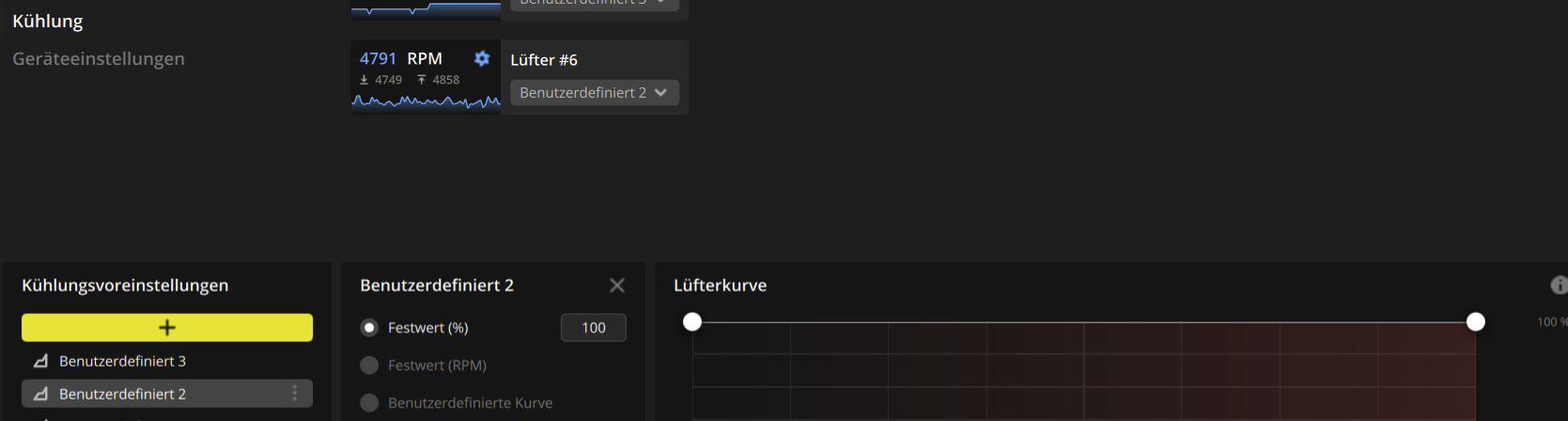

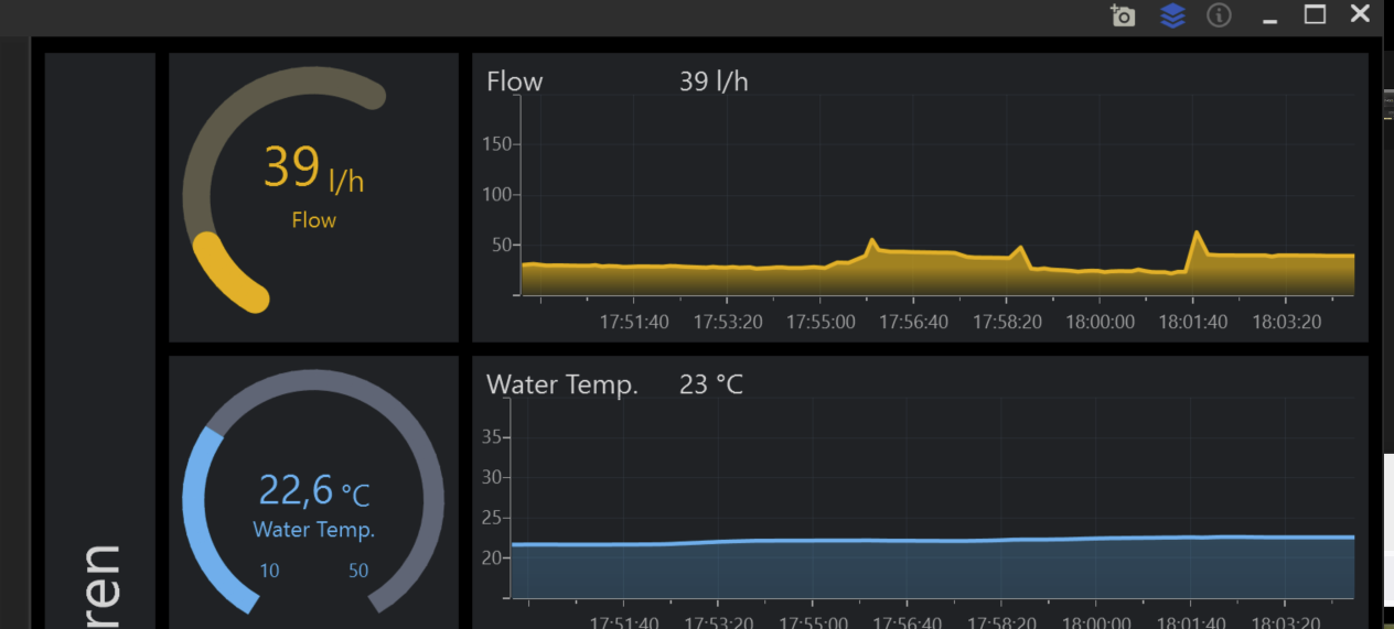

Hmm....
Meine Pumpe hängt mit dem Signalkabel an einem Commander Core und ich steuere die Geschwindigkeit dann über iCue.
Wenn ich die Pumpe auf 80% stelle, dann zeigt mir der High Flow nur 20-25 l/h.
Auf 100% pegelt der Durchluss sich bei 38-40 l/h ein.
Das ist ein bisschen wenig oder?
Warum nicht? :D
So kann ich alles über iCue steuern.
Meine Pumpe ist bei 100% aber auch unhörbar leise.
Ich benutze zum testen gleich mal einen Anschluss vom Mainboard.
Irgendwas stimmt da nicht.
Final solltest du das dann genau andersrum anschließen. Vorne links, hinten rechts.
Edit: Wobei man dann schon wissen sollte, dass das Insert im Terminal richtig herum sitzt. Das solltest du mal nachprüfen. Könnte auch den Durchfluss erklären.
