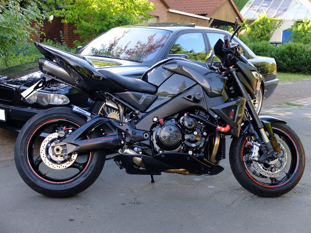

Allerdings, du hast dir eine neue Kamera/Smartphone gegönnt. Alleine die Bildqualität ist ein Unterschied wie Tag und Nacht.

Leider sieht man nie die Arbeitsstunden, die in sowas drinstecken. Wunderschön. Machst du alles in Eigenregie?UsAs schrieb:Hat sich bisschen was getan![]()
