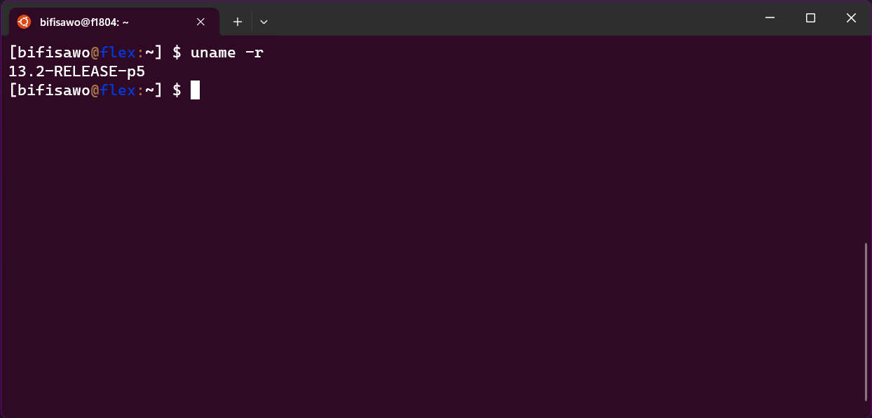

Am 20.11. ist FreeBSD 14 offiziell erschienen. Was neu daran ist, dazu haben sich ja diverse Artikel schon geäußert und man findet dazu auch alles in den offiziellen Release-Notes.
Hier soll es ein bisschen darum gehen, was es doch noch an Problemen bzw. Stolpersteinen gibt. Grundsätzlich verlief das Upgrade bei mir ohne größere Überraschungen und auch im bisherigen Betrieb zeigen sich bei mir keine nennenswerten Probleme.
Gibt aber ein paar Sachen, auf die man achten sollte.
Beim Upgrade kommt es manchmal dazu, das man Konfigurationsdateien manuell zusammenführen muss. Standardmäßig wird dafür der Editor vi verwendet. Der liegt nicht jedem, ums mal vorsichtig auszudrücken. Glücklicherweise berücksichtigt freebsd-update die Umgebungsvariable EDITOR, womit sich dann ein eigener Editor angeben lässt:
(hier mal exemplarisch der Editor ee ; es lässt sich natürlich auch jeder andere Editor einsetzen)
