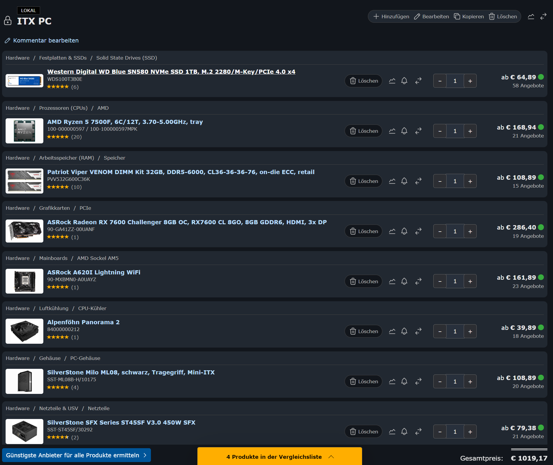

Servus zusammen,
bitte um Freigabe bzw. Kritik der untenstehenden Konfiguration (siehe Screenshot). Ich will mir einen möglichst transportablen, zukunftssicheren PC zulegen der für viel Office/CAD/FEM Simulationen/Videobearbeitung und leichtes Gaming (zukünftig evtl GTA6) bei 4K Auflösung geeignet sein soll. Mittlere Grafik-Details reichen vollkommen aus. Der PC soll mindestens die nächsten 8-10 Jahre für die oben genannten Anwendungen eine passable Performance bringen (4K Auflösung wird mir in dieser Zeit sicher ausreichen, kann mir nicht vorstellen dass z.B. 8K mal relevant für mich wird).
Der PC soll sowohl im Büro als auch im Wohnzimmer eingesetzt werden und wird je nach Erfordernis zwischen den Einsatzorten hin und her getragen. Daher habe ich ein Mini-ITX Gehäuse mit Tragegriff gewählt.
Reicht die 7600er Graka oder muss was stärkeres her? Netzteil stark genug?
LG, Alex

Die Konfig ist an sich ganz ok.
UHD ist und bleibt heftiges Highend. Es klingt so, vllt. irre ich mich da auch, als sei der Verzicht auf 8k großzügig selbst gewählt. Womöglich ist das nicht so gemeint, liest sich aber so. Jedenfalls ist für das Budget und "langfristig" Full-HD die richtige Auflösung; wenn es sich um AAA-Knaller wie bspw. GTA VI handelt. Je nach Titeln und Abstrichen eventuell noch WQHD.
Ein neue (!) Karte mit 8GB ist schon heute und für Full-HD keine uneingeschränkte Empfehlung mehr.
(Wer eine hat kann und soll sie nutzen, das Thema ist ja hoch explosiv ...)
Mit dem Milo 08 habe ich mich nicht beschäftigt. Als Alternative gibt es das Fractal Ridge.
https://geizhals.de/?fs=fractal+ridge&hloc=de
Der Quasi-Standard bei SFX war das Corsair SF. Ich verstehe allerdings jeden, der sagt, dass er keine 170 Mücken für ein Netzteil zahlen würde.
https://geizhals.de/corsair-sf750-80-plus-platinum-750w-sfx12v-cp-9020186-eu-a1937459.html

Also für 4k wäre eine 7900XT sinnvoll aber die kostet 750€. Deswegen ist für 1000€ 4k unrealistisch.
Reaktionen: tr0y
Danke schonmal für die Einschätzung! Dass 4K sehr anspruchsvoll ist war mir prinzipiell bewusst, aber ich habe aktuell leider kein Gefühl für die "Größenordnung" an Hardware-Performance die dafür notwendig ist.
Es wäre übrigens auch eine Option mal mit einer günstigeren Graka für 1080p starten und später auf eine größere upzudaten sobald GTA 6 am Markt ist.
Wäre dafür die Konfiguration aktuell OK, bzw. welche Graka würdet ihr empfehlen?
Bitte den Geizhals Link posten. Ob die GPU ins Gehäuse passt habe ich jetzt nicht gecheckt.
Ich würde eine andere SSD nehmen z.B. die Lexar NM790 1TB oder 2TB.
Reaktionen: DJMadMax und tr0y
Einigermaßen günstig und brauchbar ist eine 7600 XT 16GB mit ASUS Cashback.
Wirklich gut ist die 340mm lange XFX RX 6800.
Laut Geizhals passt die ins og. Ridge rein. Ins Milo 08 nicht.
Reaktionen: tr0y
Reaktionen: tr0y

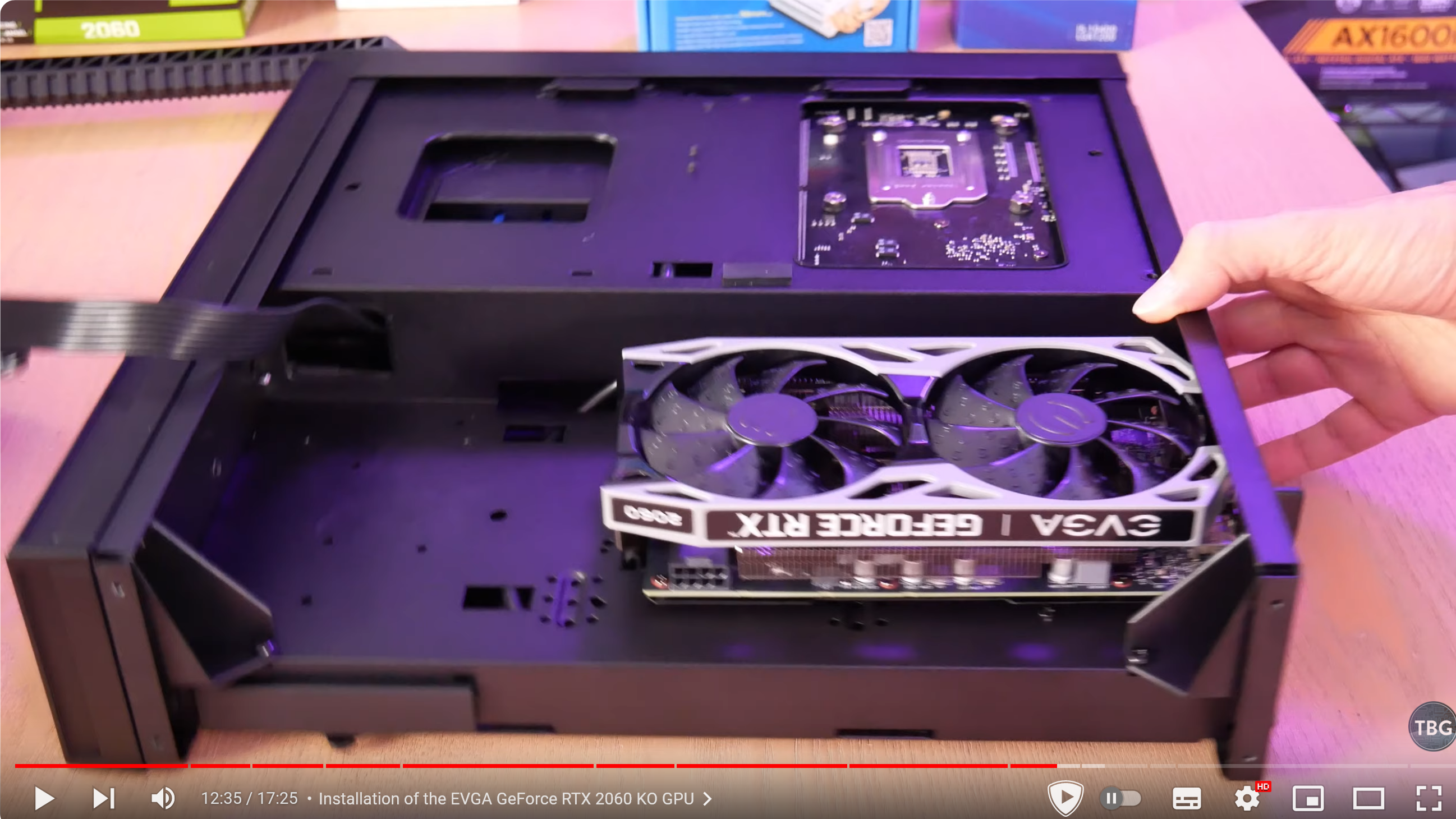

Vielen Dank @Zwirbelkatz ! Wegschneiden des inneren Gehäuseteils traue ich mir zu -sollte es notwendig sein- um auf jeden Fall zu um die 6800er rein zu bekommen. Das sollte eigentlich kein großes Problem sein und der Lüfter wird auch nicht überdeckt wenn die Graka 1 cm aus einem Loch im Innengehäuse "raussteht".

Die RX 6800 ist leider zu breit - 130mm, max. möglich sind beim ML08 121 mm, und dick: 52mm, ML08 max. 43mm.
Hat jemand noch eine Graka Anregung die nicht größer als 330x121x43 mm ist?
Hast du mal über das Jonsbo T8 Plus nachgedacht? Auch da bräuchtest du allerdings eine Karte mit anderen Dimensionen.
Sehe beim Jonsbo T8 keinen Vorteil - und es ist von den Dimensionen zu breit. 15 cm sind da das absolute Maximum.
Ich überlege das Fractal Design Ridge zu nehmen - Max. Graka Länge ist 335 mm, eventuell findet man da auch noch wo die fehlenden 5 mm? Dicke und Breite der RX 6800 würden beim Fractal Design reinpassen.
Edit: Es gibt Leute die davon berichten, dass sie erfolgreich eine 6900 XT (340 mm lang) montiert haben. https://www.reddit.com/r/sffpc/comments/zc2p5l/managed_to_squeeze_my_6900xt_merc319_into_this/
