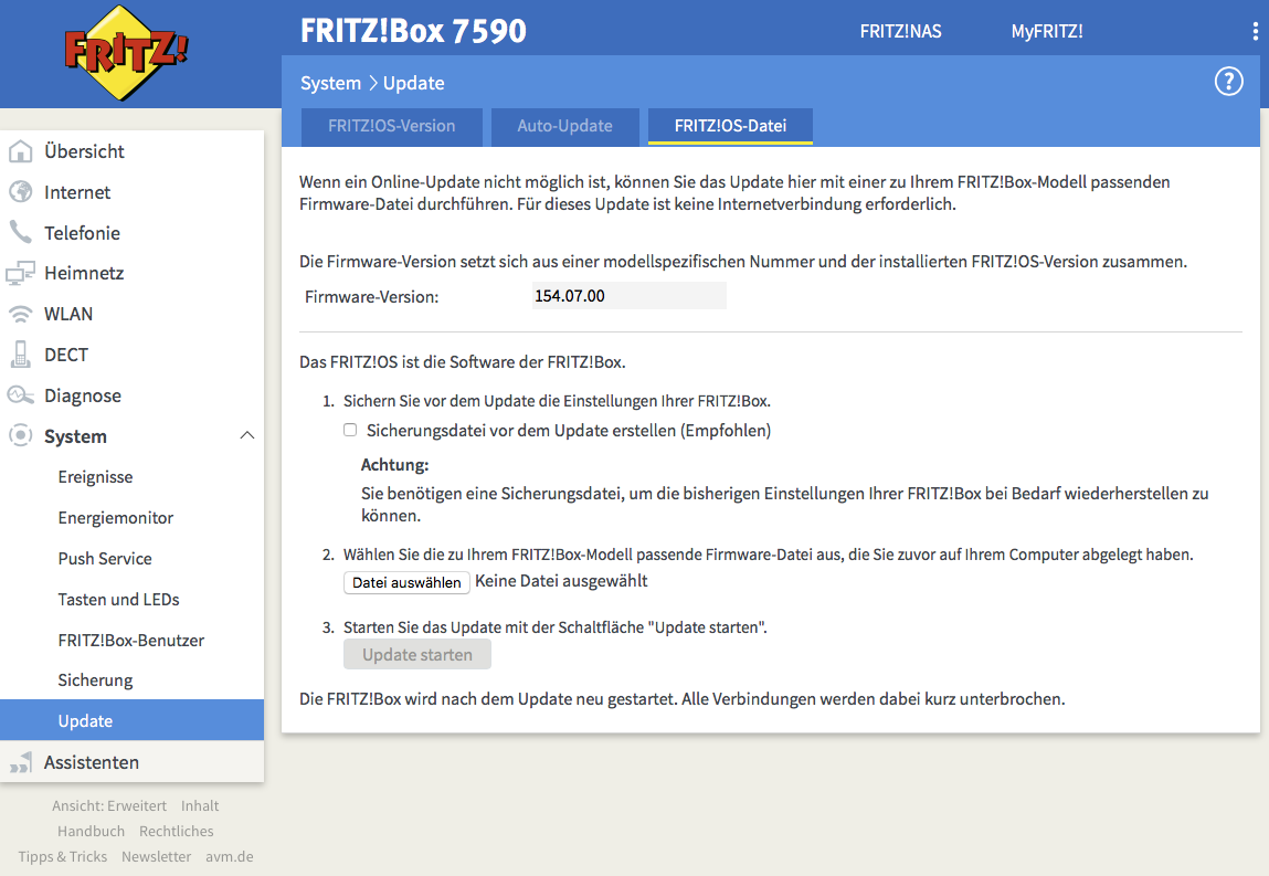

Von welchen Versionen spricht Du, meine 7490 Boxen kann man immer noch manuell updaten mit eine FritzOS Datei oder meinst Du nur Kabelboxen von Providern?
@abulafia
Da es die Firmware aufm FTP-Server gibt, denke ich es wird auch eine Möglichkeit zum Einspielen geben. Bei meiner älteren FRITZbox msste ich das auch suchen.
