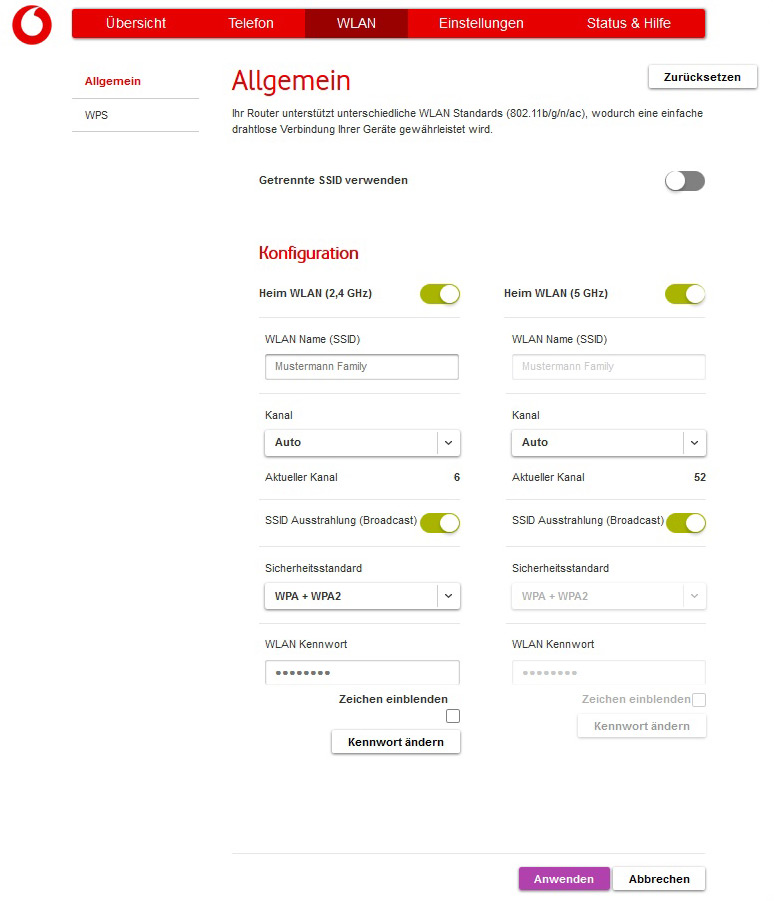

@bender_
Vielen Dank. Aber soviel kann man am Arris Router meiner Meinung nach garnicht einstellen. Ich habe mal drüber geguckt und die Einstellungen sind wirklich ein Witz. Oder ich habe was übersehen.
Ein wenig aber schon:
Getrennte SSID und Kanalwahl sind möglich.
Sicherheit nur WPA2 einstellen, wenn möglich.
Leider hat Vodafone die UI ziemlich beschnitten. Mit Arris Firmware sind mehr Einstellungen möglich.
Reaktionen: Nolle
