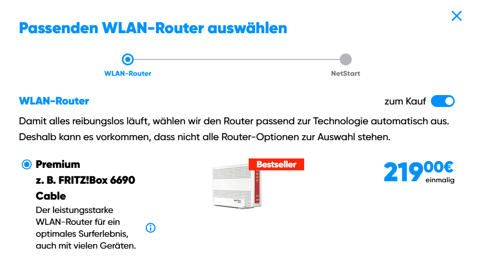

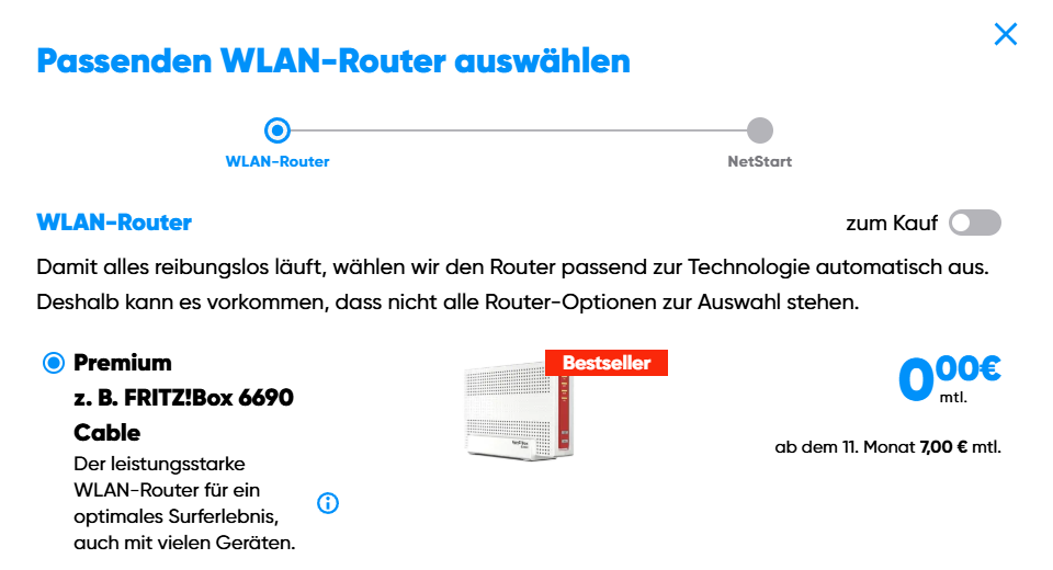

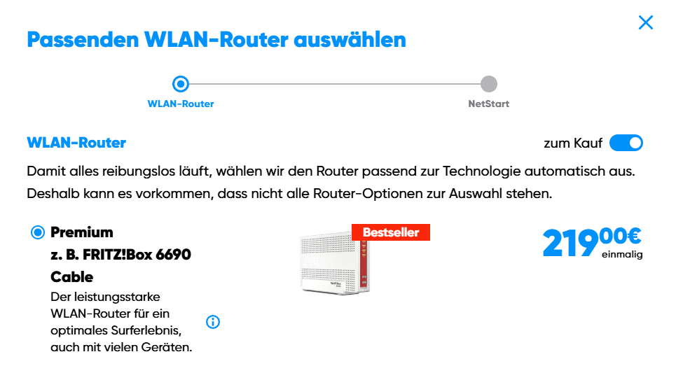

Keine Ahnung wie es mit anderen Anbieter ist, mit der NetCologne lässt sich zwischen Miete und Kauf auswählen.
War auch damals mit meiner 6591, die habe ich für 200 Euro kaufen können. Im Handel hätte sie um die 250 Euro gekostet. Als der Techniker bezüglich des neuen Anschlusses kam, brachte er die Fritz!Box mit und ich musste mich entscheiden ob Mieten oder Kaufen.
Es handelt sich immer um dieselbe Fritz!Box und die Einschränkungen sind nur im Bereich der Zugangsdaten und der Updates gewesen. Ansonsten war alles mit dabei und mich hat es hauptsächlich gestört, keine eigenen Updates aufspielen zu können. Die Updates kamen immer 2 - 3 Monate später und wurden automatisch aufgespielt.
