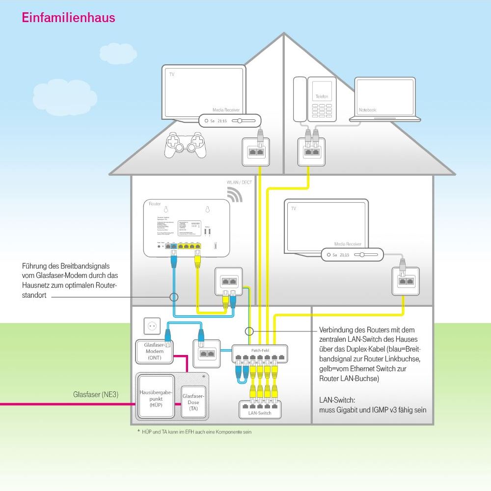

Die Telekom schlägt das auch mit 2 Kabeln vor, siehe Foto.
Ein Kabel kommt hoch, eins geht wieder runter.
Du kannst Dir die VLAN-Konfiguration und extra Switche sparen.
nichts für ungut, aber das ist bewusst einfach gehalten, weil der grossteil der bevölkerung mit den anderen lösungen einfach nicht klarkommen würde. nach anleitung ein paar farb-kodierte kabel stecken bekommen die meisten aber noch hin :)
Ist am Ende aber eine saubere technische Lösung, die funktioniert! Wenn der ONT und der Switch im Keller ist, die beste Lösung m.M.n. --> per LAN vom ONT zum Router oben, dann per LAN in den Keller an den Switch - fertig.
