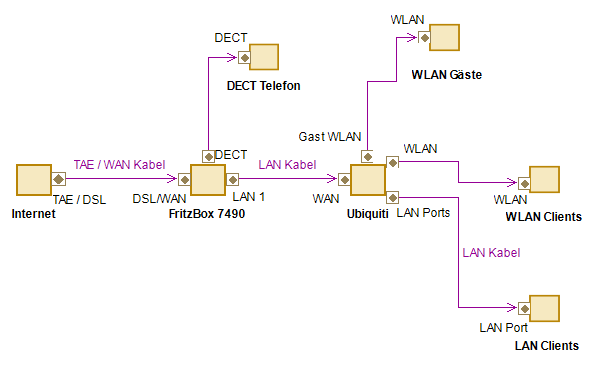

Ich klinke mich hier mal ein, da ich gerade vor einer ähnlichen Situation stehe: unzufrieden mit dem FritzBox WLAN, Telekom DSL Anschluss. Überlege ein UniFi DreamRouter mir anzuschaffen Grund dafür im Vergleich zum express, ein stärkeres WLAN Signal (bei 2,4GHz: 26dbm anstatt 22dbm bei 5GHz: 26dbm zu 25 dbm).
Würde bei mir dann so aussehen können? Ist nur die Frage ob das richtig ist so...
Reaktionen: lazsniper
Ich würde keine Ubiquiti Gateways einsetzen. Maximal Teuer, Maximal Design, Funktion und Leistung sekundär.
Doppel NAT Wenn immer möglich vermeiden. Das KIS Prinzip sollte auch hier immer zum Einsatz kommen.
Die Fritzboxen bieten aktuell im Routerbereich mit integrierten Modems noch am meisten. Was ich mit Gateways schon für komische Phänomene hatte.. nene.
Unifi AP sind prinzipiell ne nette Sache. Ob du jetzt groß einen Unterschied merken wirst, halte ich mal für Zweifelhaft. Wobei du ja schon den U7 Pro vorausgewählt hattest.
Fettes Teil auf jeden Fall. Das Ökosystem aus Switch und AP ist auch nett, funktioniert aber halt von der Einrichtung komplett anders als "normale" Switche.
Da du aktuell aber auch Telefonie mit über die 2. Fritzbox laufen hast, läuft es fast auf eine komplette Doppelstrukur hinaus. Irgendwie nicht so sinnig.
Wenn du Bock auf Netzwerken hast, dich damit auseinanderzusetzen, nen Controller ggfs als Docker aufzusetzen (den Hardware Controller kannste mal knicken), dann nur zu.
