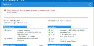

habe ein weiteres Problem. Ab heute habe ich meine alte Telefonnummer wieder. Dadurch, dass ich selbst bei der Telekom gekündigt hatte, ging das mit der Portierung leider nicht gleich über die Bühne.
Ich habe versucht die neue (alte) Telefonnummer genauso anzulegen, wie beim letzten Mal. Leider funktioniert es nicht. Wenn ich mich selbst anrufe, bekomme ich die Ansage, "Die Nummer ist nicht erreichbar". Ich mache euch gerne Screenshots. Habt ihr eine Idee?
Gruß Maggie
Ist denn die Rufnummer bei Vodafone im Kundencenter schon ersichtlich? Wenn ja, stimmt wohl irgendetwas nicht mit den Zugangsdaten für die SIP-Nummer.
Hallo DarkAngel, die Sipgatenummer hatte ich auch gelöscht, daran liegt es nicht. Ich setze die Fritzbox jetzt zurück und konfiguriere sie neu. Gruß Maggie
