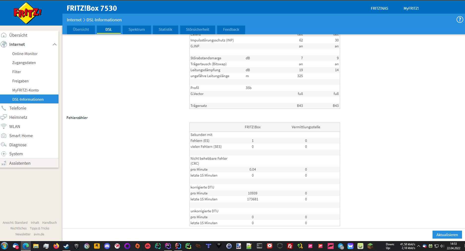

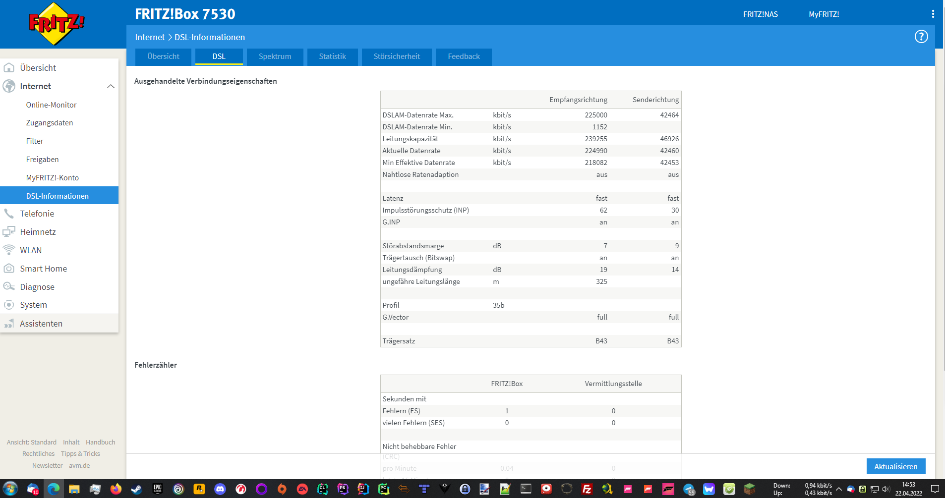

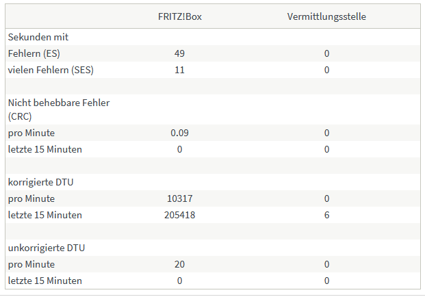

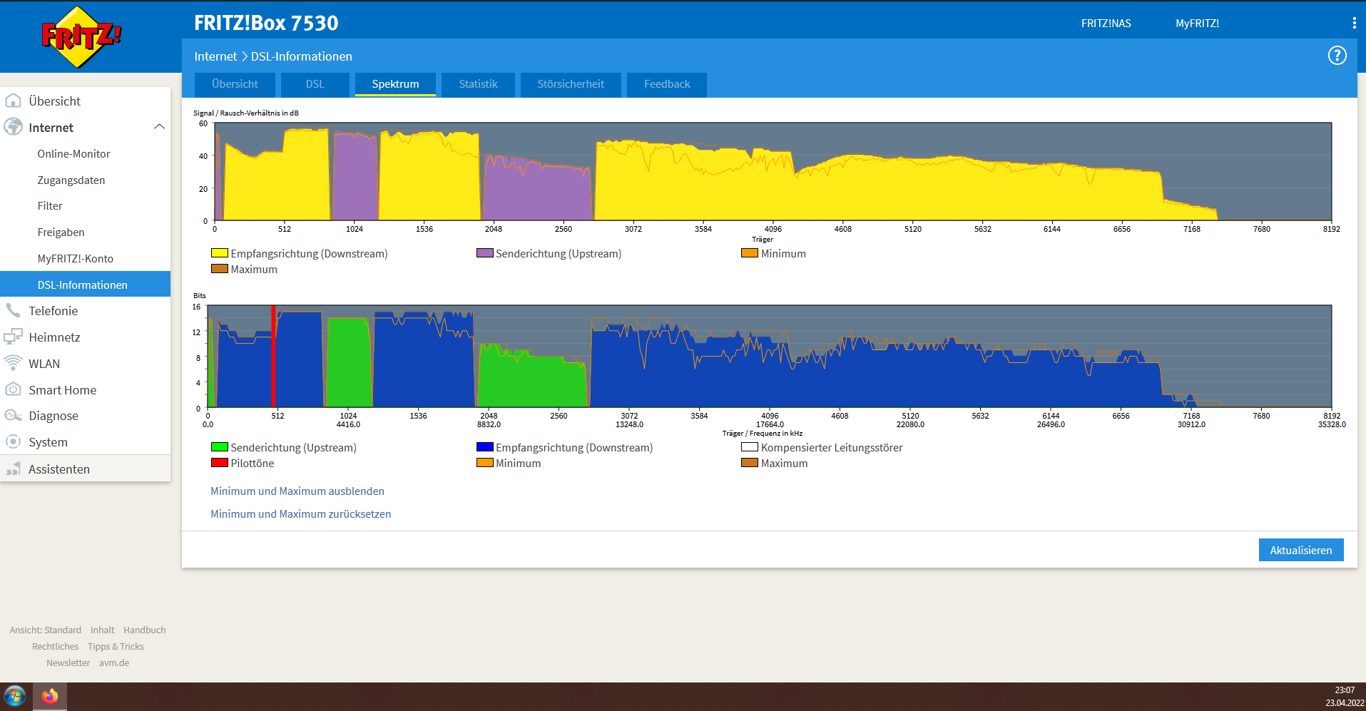

So, neue Box ist da, in meinen Augen hat sich jedoch nichts geändert.... Die ersten 2 Bilder sind direkt nachm Ersteinrichten, die anderen von gerade eben. Warte jetzt auf den nächsten Ausfall um dann die Vodafone wieder ins Boot zu holen...
Ja, sorry, aber nochmal:
Laß das Profil runter stellen - auf der (von der FB errechneten) Länge (ca. 325m) zwischen DSLAM und FB gibt's anscheinend mit der hohen Übertragungsrate so viele Interferenzen, dass die FB Fehler produziert und permanent mit der Korrektur von DTUs beschäftigt ist, wodurch i-wann dann auch mal der Sync verloren geht.
Als Seelenbalsam (Dir geht's nicht allein so! 🤭) und für evtl. andere Lösungsansätze (bspw. "interne" Störquelle über das Stromnetz) dient vllt. dieser Thread aus dem "Telekom-hilft"-Forum mit (fast) gleich gearteter Problembeschreibung.​

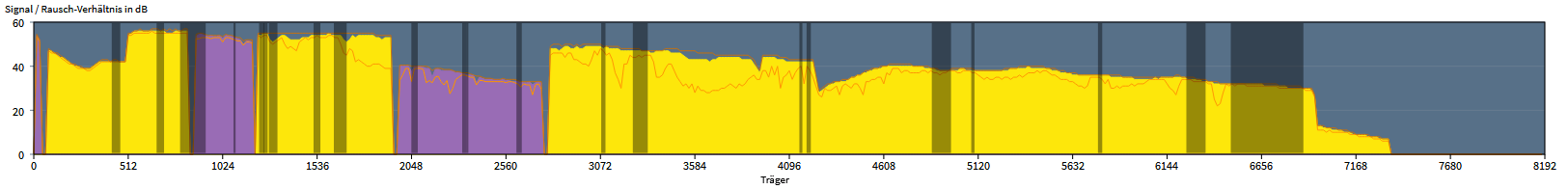

In den Spektren mit Min/Max-Anzeige sind ja jeweils bei den gleichen Frequenzbereichen starke Einbrüche sichtbar. Dabei sind aber die Frequenzbereiche weitestgehend ungestört, bei denen Powerline-Adapter gemäß EN 50561-1 reduzierte Störaussendungen verursachen sollen. Es ist keine perfekte Übereinstimmung, aber evtl. wäre es einen Versuch Wert mal nachzuforschen, ob tatsächlich in der Nähe PLC genutzt wird und die Störungen verursacht.
Hier sind die entsprechenden Bereiche hervorgehoben:
Wir haben in unserer Wohnung definitiv kein PowerLine im Einsatz. Und evtl. PLC beim Nachbarn sollten ja (hoffentlich) keinen Einfluss auf unsere DSL-Leitung haben, oder?
Tja, laut den Nachbarn wird hier im Haus kein PLC genutzt. Bleibt also nurnoch die Hausverkabelung die aus Gründen Probleme macht, da wird sich aber der Hauseigentümer weigern etwas dagegen zu tun. Der will nicht mal die ((durch seinen Gutachter) gutachterlich festgestellten) Mängel in der Wohnung ordnungsgemäß beseitigen...
